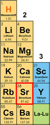

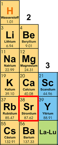

Hallo Jörg, fangen wir doch mal mit einem Fachthema an. Ich möchte ganz gerne das Thema rund um Strontium in Zusammenhang mit den Sangokai Produkten diskutieren. Das Erdalkalielement Strontium ist das zweifach positiv geladene Ion (Sr2+) und chemisch gesehen sehr eng verwandt mit Magnesium und Calcium.siehe Bild. Im Meerwasser ist das Strontium mit 8mg/l vorhanden (Vergleich: Calcium 420 mg/l bei 35‰)
Zwei Punkte wurden micht interessieren:
>> Notwendigkeit Strontium im Aquarium zu haben
>> Dosierung von Strontium
Die letzten Laboranalysen von Meerwasserproben zeigten bei mir immer viel zuwenig Strontium auf (das letzte Mal lag ich bei 2,5 mg/l). Ich habe dann immer den Ausgleich mit einer Lösung Strontiumchlorid-Hexahydrat hergestellt. Ich schaffe es nicht mit den sangokai nutri-spur HED die 8mg/l zu halten. Ich bin daher seit 3 Monaten übergegangen, das SrCl2* 6H2O direkt in meinen CaCl2*2H2O Kanister zu geben.
