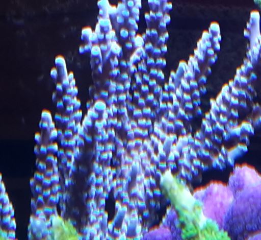

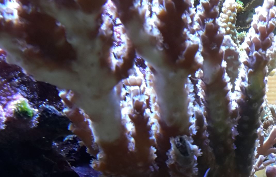

Hallo, aktuell habe ich laut Triton Laboranalyse erhöhte Werte bei
>> Kupfer 3.29 μg/l
>> Eisen 2.40 μg/l
>> Mangan 2.80 μg/l
>> Molybdän 17.64 μg/l
>> Lithium 399.40 μg/l
Dosiert habe ich das nutri spur HED mit 2,5 ml/L pro Woche. Die Anlayse haben ich machen lassen, weil sich aktuell Probleme mit den Korallen einstellen. Siehe Bilder (1. Bild: Licht abgewandte Seite). Andere Korallen sind auch betroffen. Ein Parasit schliese ich aus; die Korallen haben ich schon sehr lange.
Ich habe die Dosierung des nutri spur HED jetzt eingestellt und einen Wirbelbettfilter mir Eisenadsorber in Betrieb genommen.
>> Kupfer 3.29 μg/l
>> Eisen 2.40 μg/l
>> Mangan 2.80 μg/l
>> Molybdän 17.64 μg/l
>> Lithium 399.40 μg/l

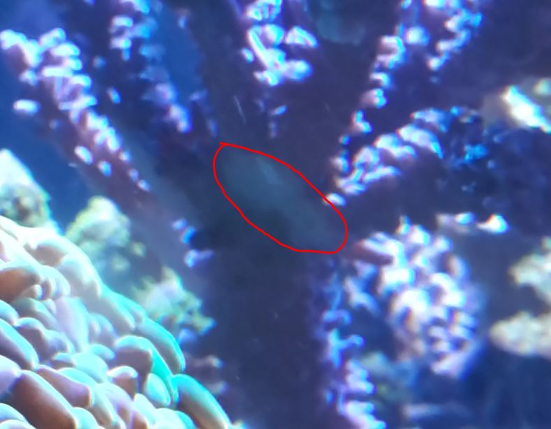

Bei der Acropora pulchra habe ich auch so helle Stellen (rot eingekreist). Bildqualität ist leider auf die schnelle nicht so gut geworden.

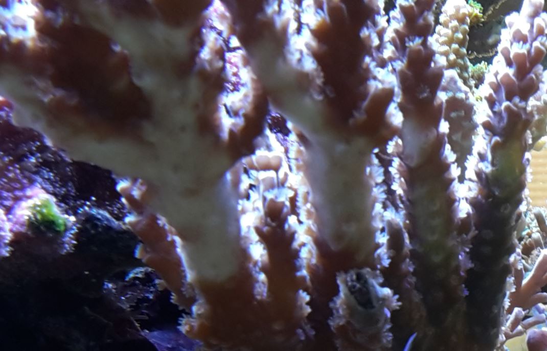

Re: Erhöhte Werte Cu, Fe, Mn, Mo, Li
Hallo Dieter,
einen Fisch kannst Du auch ausschließen ? Und das die Koralle schon lange im Becken ist schließt einen Parasit ja nicht grundsätzlich aus.
Auf dem letzten Bild was Du gepostet hast sieht es so aus als ob der ganz linke Ast von unten auch komplett weiß ist oder täuscht das ?
Und ist das links eine Euphyllia ? Eventuell Nesselgifte ?
