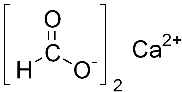

hat hier jemand Langzeiterfahrungen mit der Zugabe von dem organischen Calciumsalz Calciumformiat (Ca(HCOO)2) als Kalkhaus Stabilisierungs Methode?
Calciumformiat hat den Vorteil, dass es von allen verfügbaren organischen Calciumsalzen die geringste Sauerstoffzehrung hat. Formiat kann im Stoffwechsel von Lebewesen, also zum Beispiel von Bakterien und Korallen, zu Hydrogencarbonat abgebaut werden. Somit hat man praktisch Calcium und Karbonathärte in einer Lösung. Calciumformiat ist leicht in Wasser (160 g/l bei 20 °C) löslich.

- Calcium_formate_structure.png (7.04 KiB) 19620 mal betrachtet
