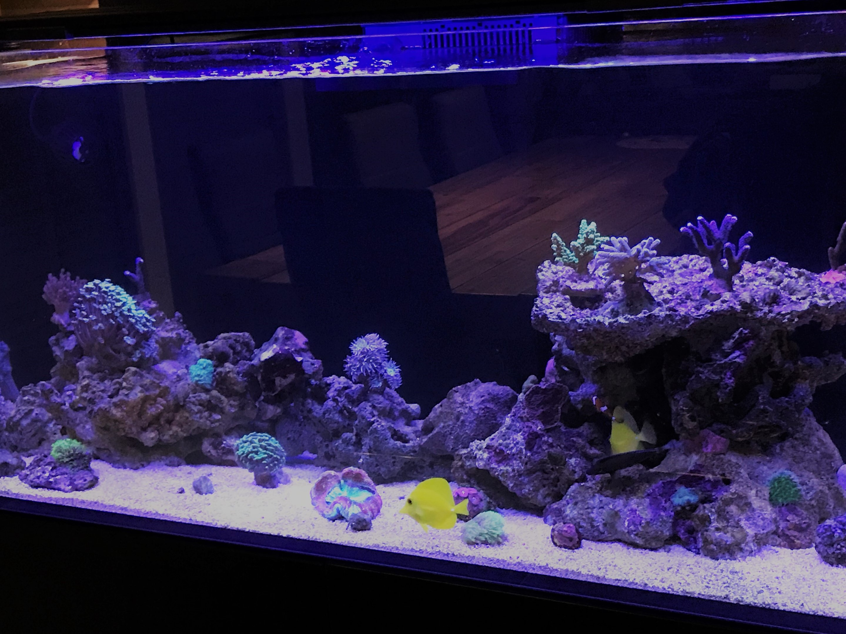

Ja definitiv. Ich habe die Ca-Lösungen schon vorbereitet aber noch nicht dosiert. Warte bis morgen ab. Anbei ein Foto von dem Becken. Es ist grad Dämmärungsphase daher etwas dunkel. Ich musste das Foto zuschneiden da es grösser als 1MB war. Dann bis morgen..
