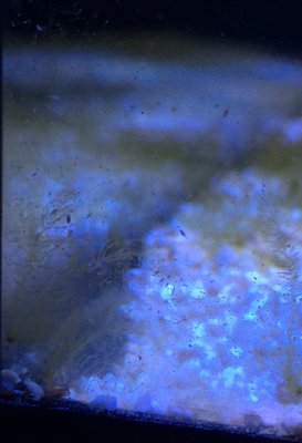

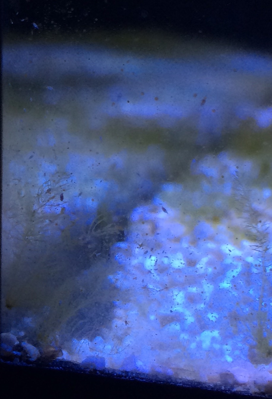

Auf dem ersten Bild sieht man die Jungs ganz gut. Die haben so ein Schwänzchen.

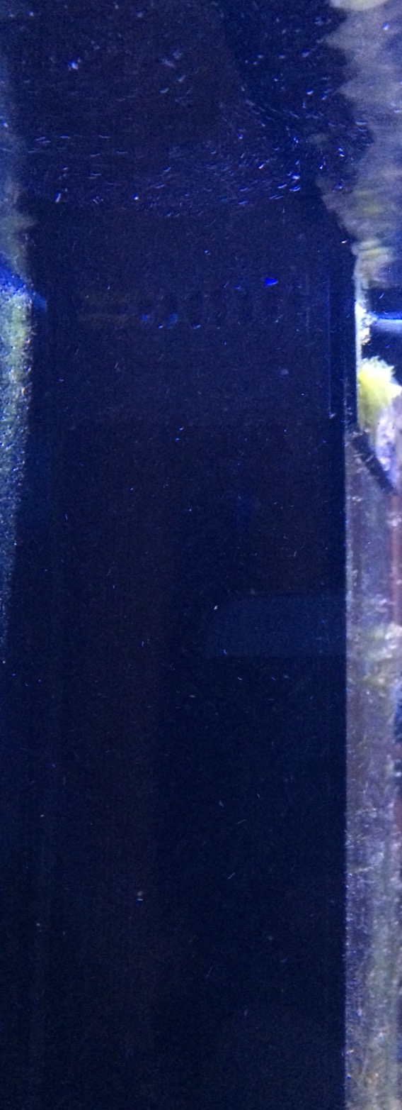

Auf dem anderen an der Wasseroberfläche und am schwarz des Schachtes
