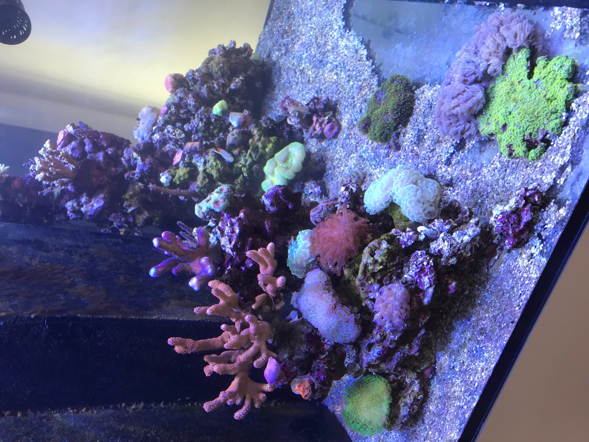

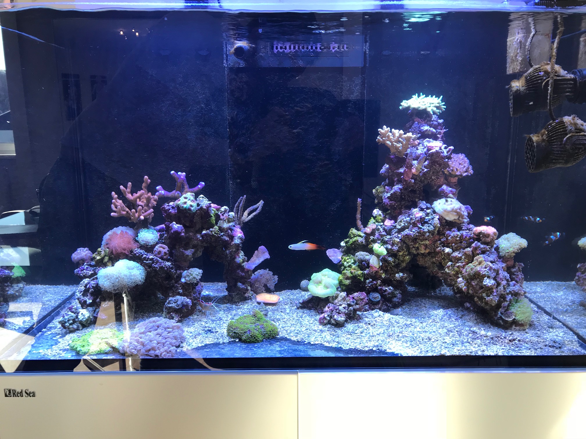

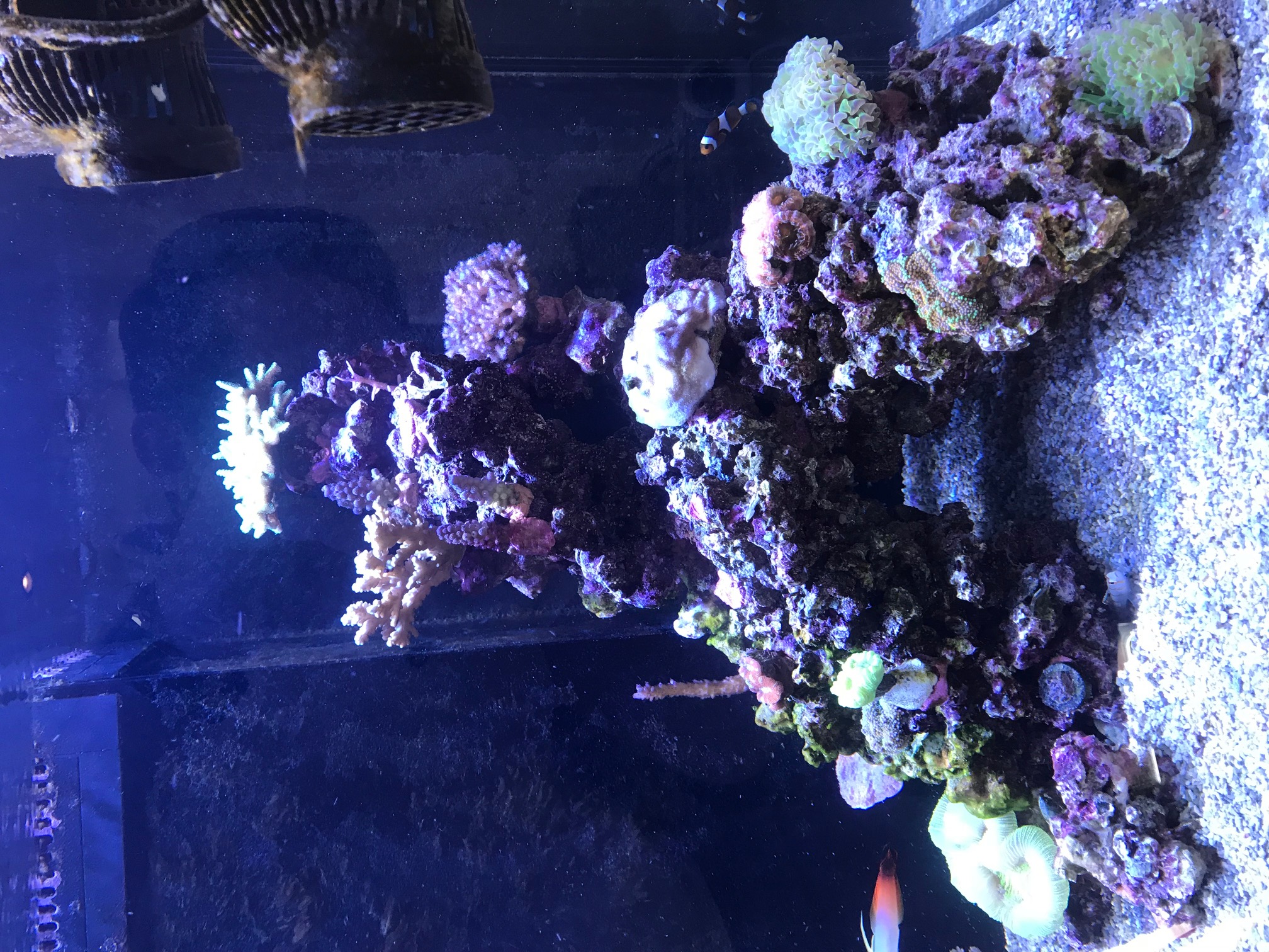

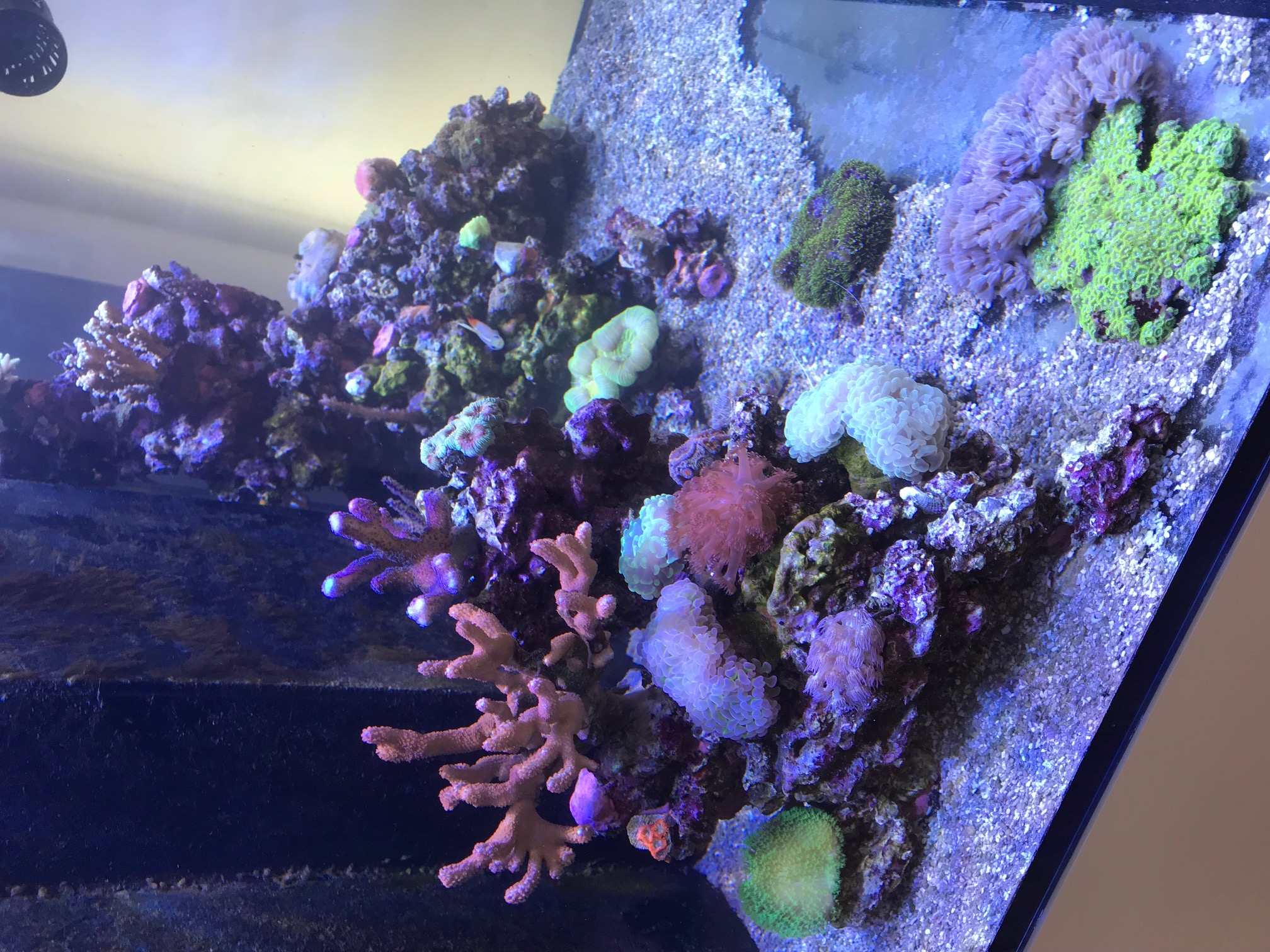

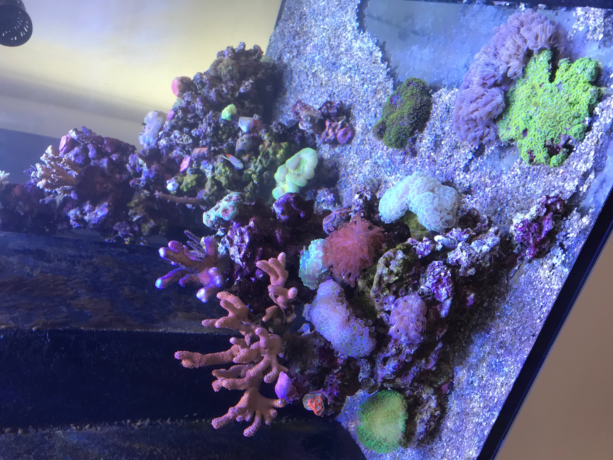

stelle mal Fotos ein.
Wie lange steht dein Becken bereits?
Welchen Sand verwendest du? Eventuell ist der Sand aktiv.
Wie viele Korallen?
mit was misst du deine werte? Wurden diese mit Referenz gegengemessen?

Das Becken steht seit Anfang Juni 2017! Ich hatte zuerst den Carib Sea Ocean Direct Sand drinnen, der hat mir aber eine Goldalgenplage beschert - als ich den Sand entfernt hatte waren die Goldalgen sofort weg, danach habe ich das Becken einige Zeit ohne Sand betreiben und dann Korallenbruch 3-5 mm eingebracht - seitdem kein Verbrauch! Es sind etwas über 40 Korallen im Becken.
Die Bilder lassen sich leider nicht drehen und das Wasser ist nicht ganz klar da ich vor 1 Stunde HED #3 dosiert habe!
