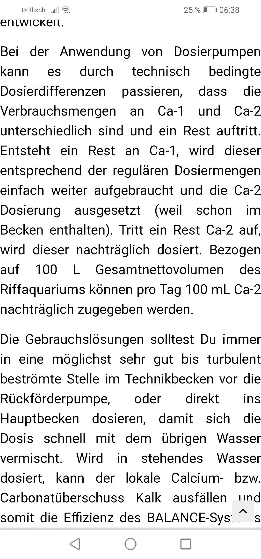

Hallo, niemand ne Idee?
Re: Umstellung Balling light auf chem
Du musst halt anhand deiner Dosierung deinen Verbrauch errechnen und dann kannst du deine Dosierung von Balance ermitteln. Bei Balling Light muss doch auch irgendwo stehen wieviel ml kh und ca den wert um x in 100 l anheben.
