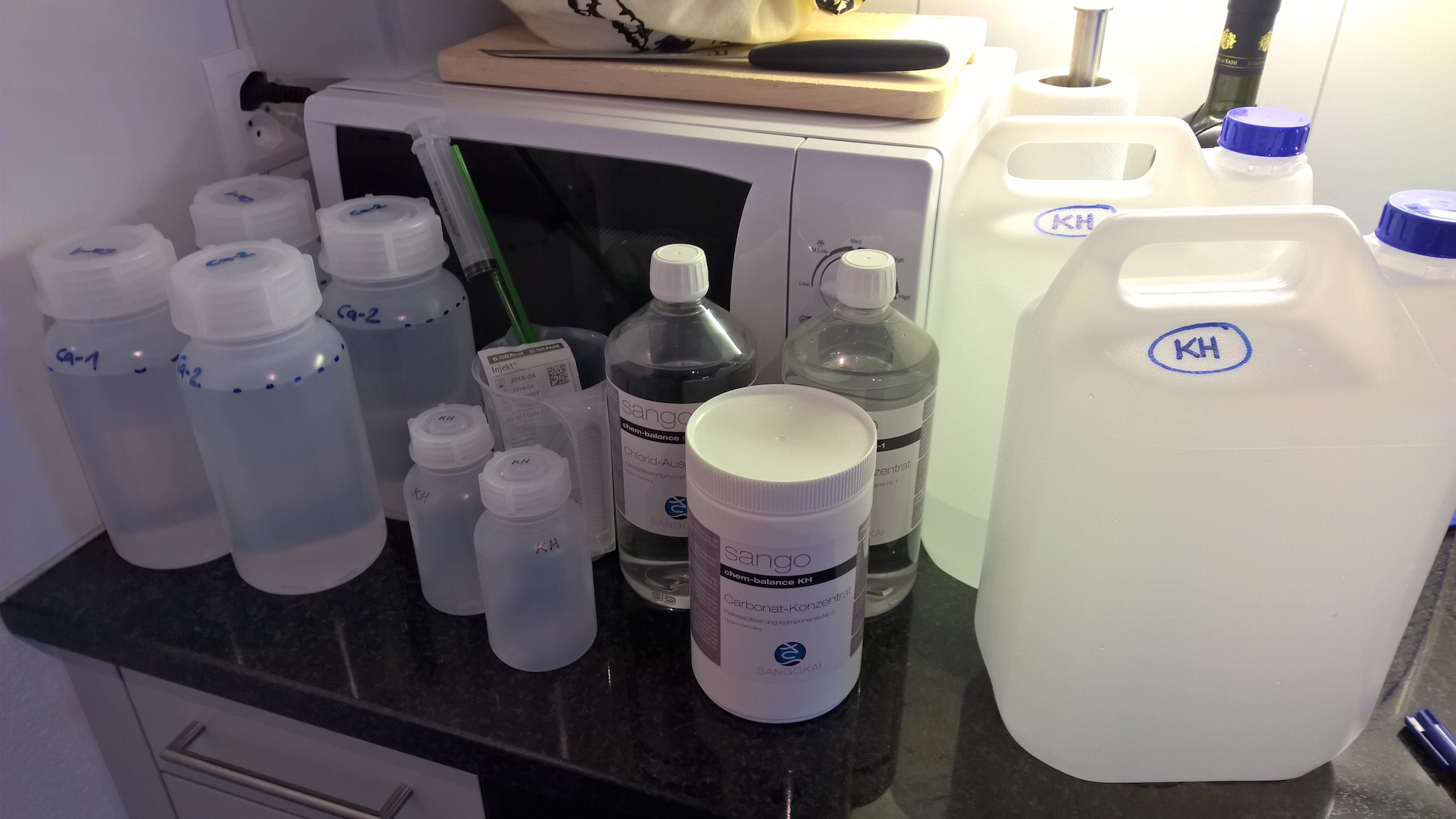

So bin an den Vorbereitungen auf die "Balance" Zeiten Jetzt noch das Wasser erwärmen auf die 30° und dann kann das Mischen los gehen. Mach gleich für zwei Tanks alles ready, damit wir heute noch starten können! Muss noch alle Gefässe mit den Mengenmassen versehen, dann ist alles startklar.

Hey Tom,
ja in der Tat wer nicht weiß was es ist könnte anderes denken
Das chem Ca1+Ca2 mußt Du nicht auf 30°C erwärmen das löst sich auch sehr gut bei Zimmertemperatur. Das chem-KH löst sich in der Tat besser wenn es wärmer ist, ich setze es aber immer an und laß es ein zwei Tage stehen und schüttel es gelegentlich durch das funktioniert auch sehr gut.

Ciao Dennis
Da ich ja auch viel mit der exotherm chemischen Reaktion zu tun habe, ist mir dieses Problem bekannt. Ebenfalls die Wärmeentwicklung sowie die unverträglichkeit mit Chromstahl Hat alle super geklappt, jetzt dann noch alles testen, ausrechnen and go...
