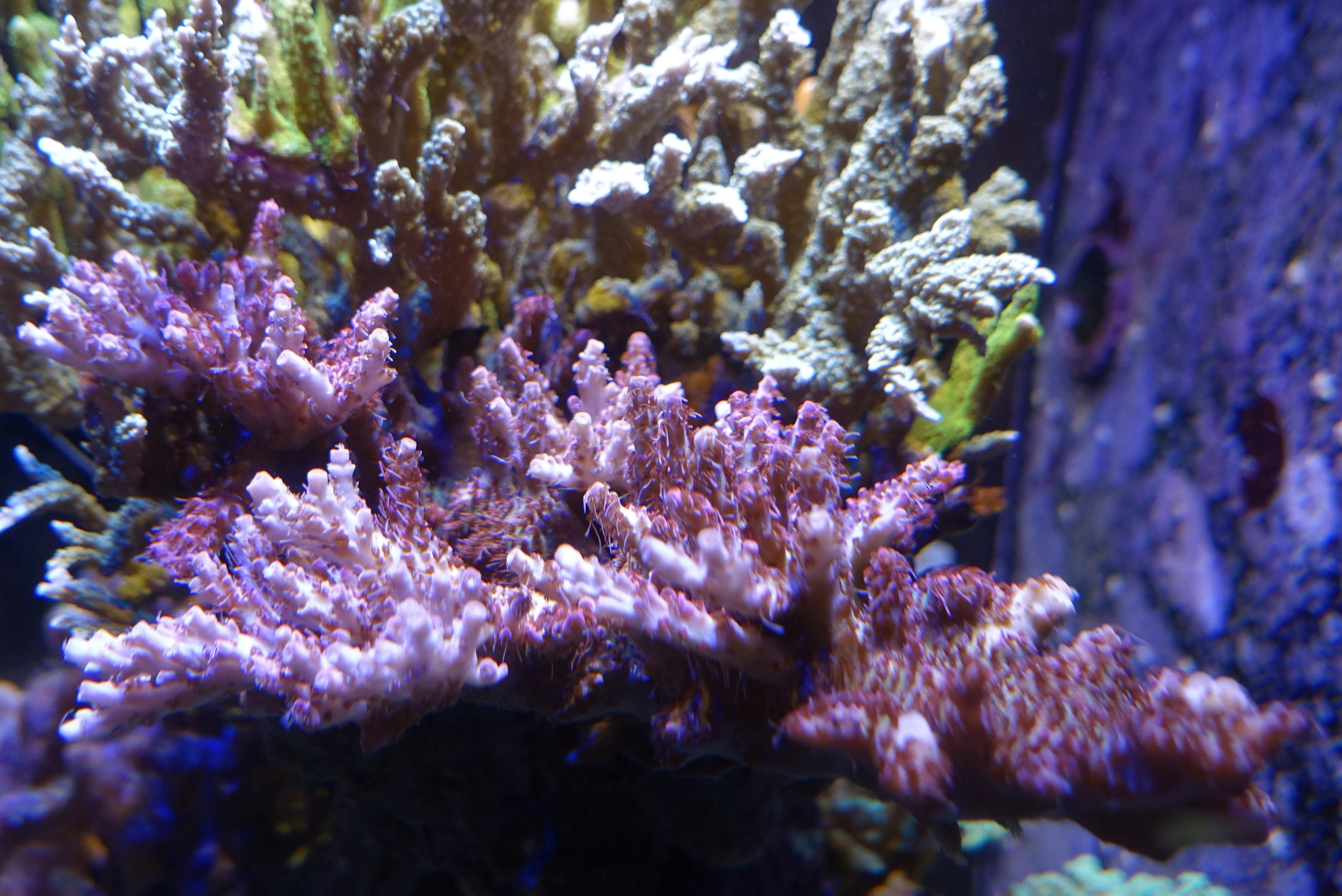

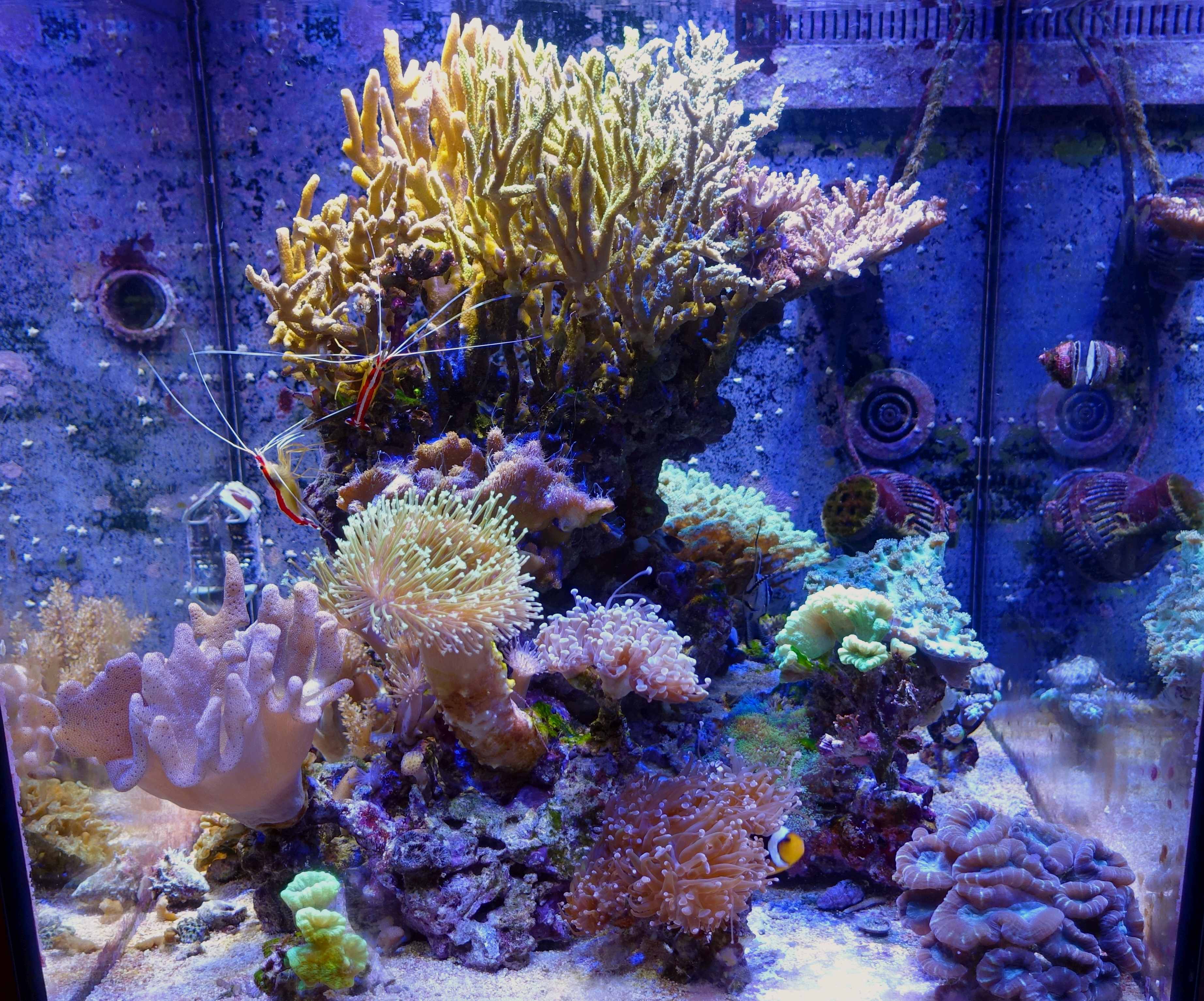

Alles steht sehr gut und wie immer. Beide Bilder habe ich heute fotografiert.
das Ganze ist jetzt genau drei Wochen her und ich kann sagen, dass es wohl keine Auswirkungen auf die Korallen hatte.NanoCube hat geschrieben:warte mal 3 Wochen ab... erst dann siehst Du die eventuellen Auswirkungen von der sehr niedrigen KH und der anschliessenden rasanten Erhöhung.
