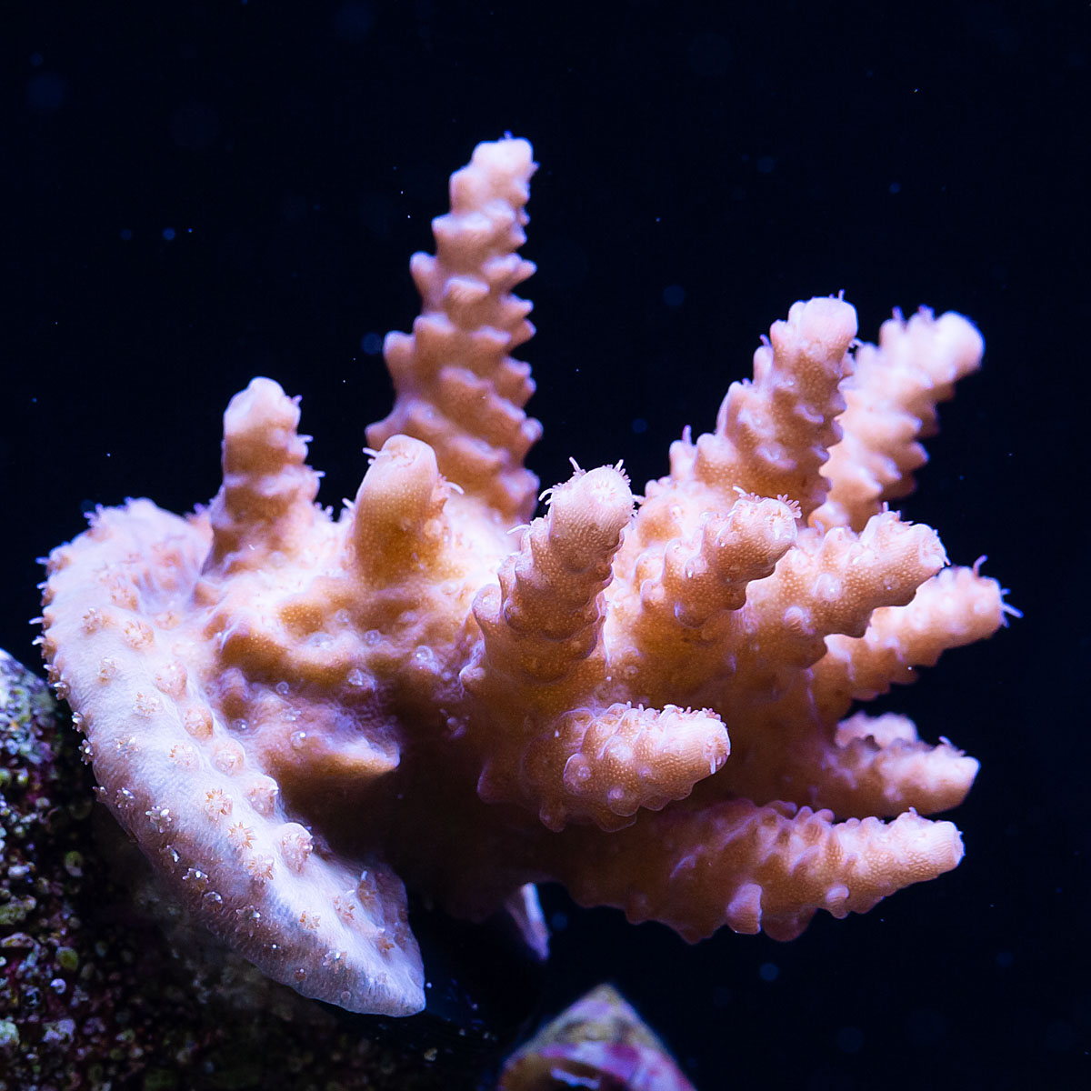

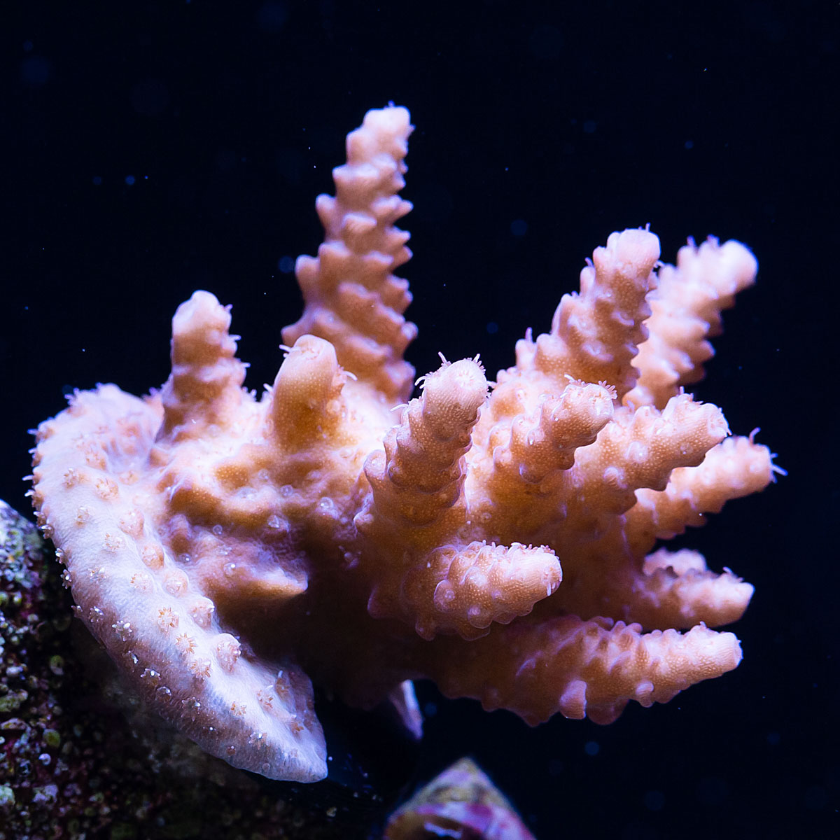

danke, dass sie wächst habe ich allerdings selbst beobachtet.
Interessant für mich wäre, ob es normal ist, dass sie dies nur an einem unteren Zweig macht der dabei schneeweiß wird.
Wie geschrieben - da fehlt mir die Erfahrung.

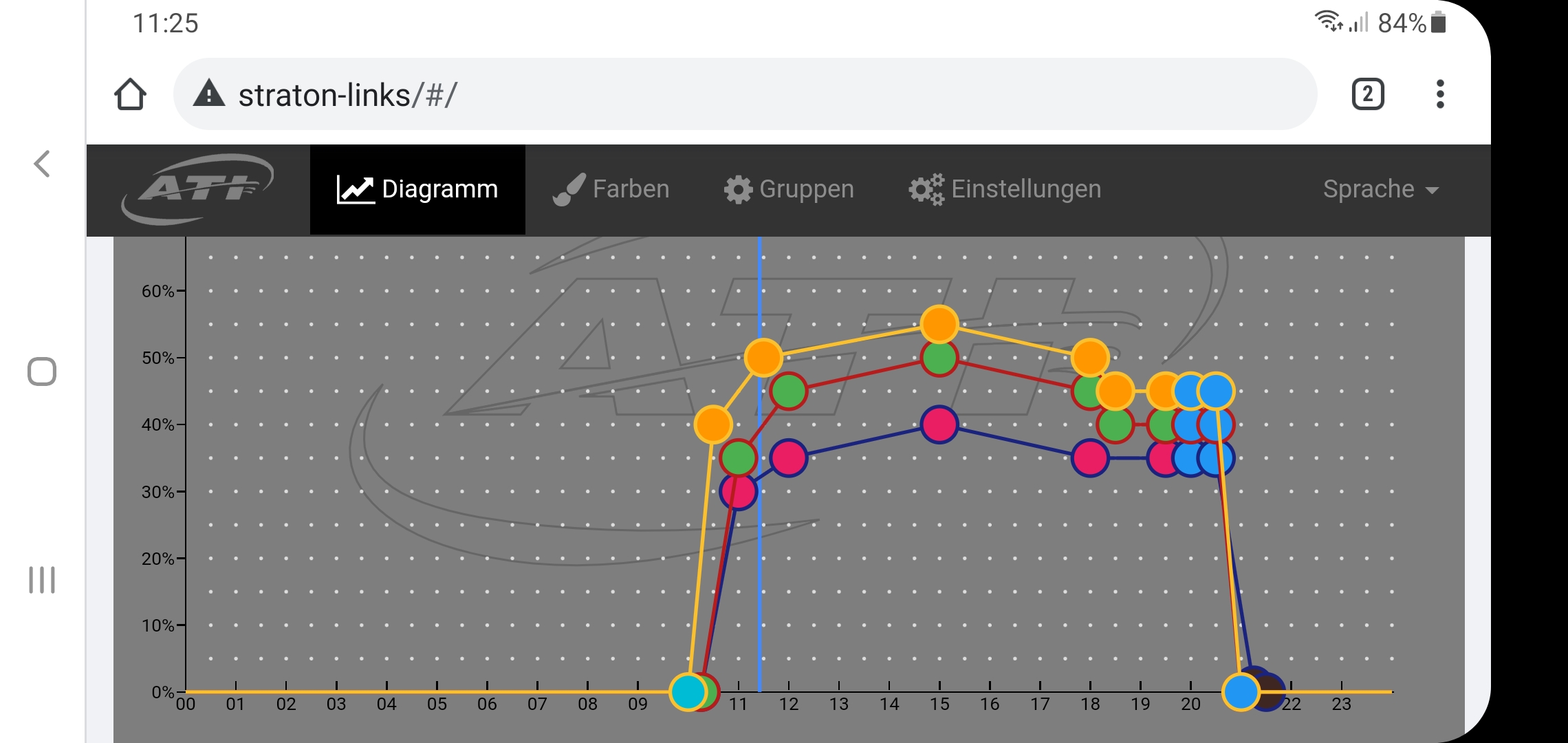

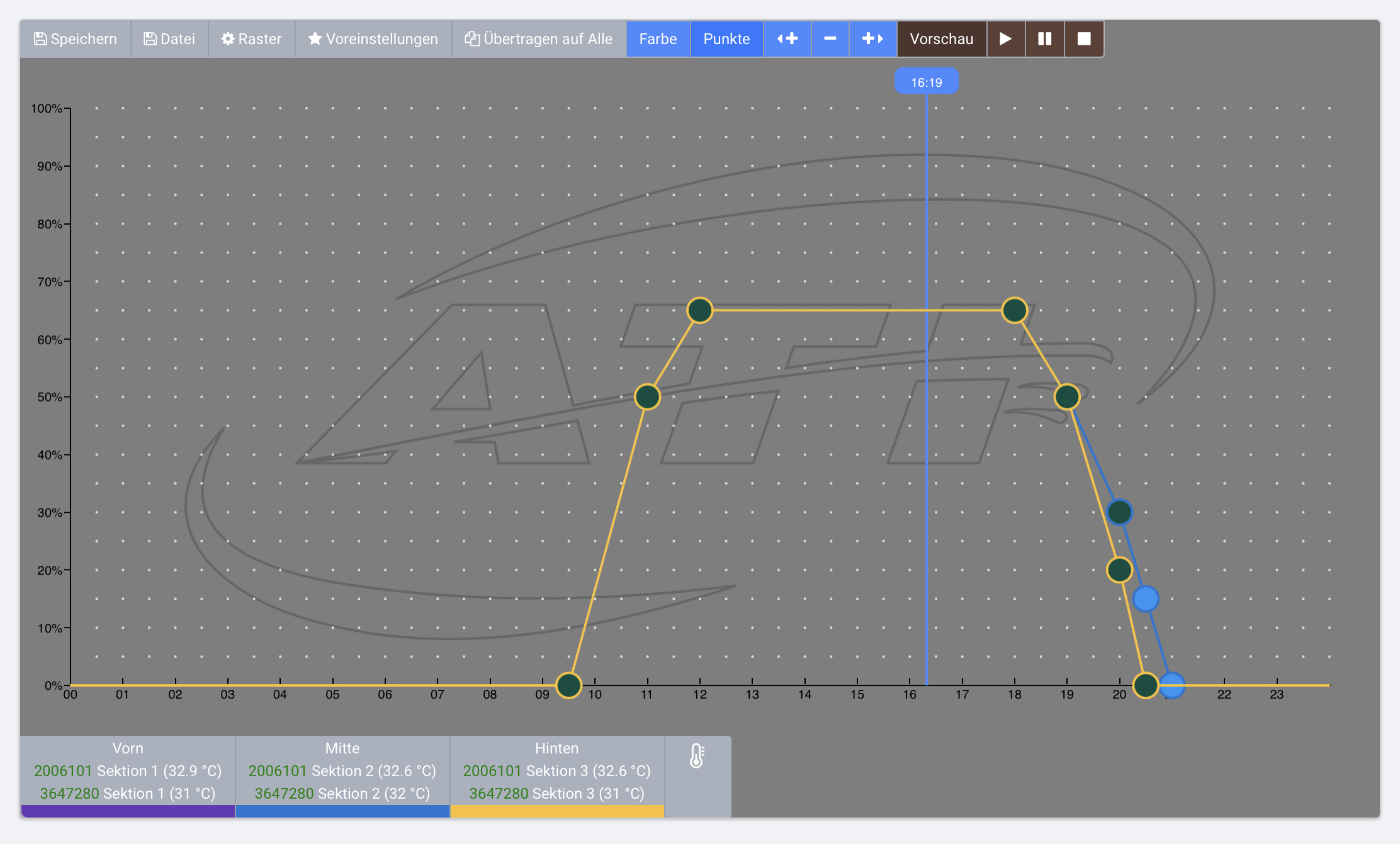

Die Straton hängt 22 cm über der Wasseroberfläche und muss nur 40cm Wassertiefe ausleuchten.
Nachdem hinten und in der Mitte die SPS stehen und vor allem vorne die LPS habe ich die Intensität etwas abgestuft...
Das Profil orientiert sich an den Empfehlungen von Jörg Kokott. Auch da habe ich die drei Zonen der Straton genutzt - vorne beleuchte ich etwas blaulastiger. UV(90) und Violett(130) setze ich wegen meinem Phosphatmangel(?) noch sparsam ein.
Mit den richtigen Beleuchtungseinstellungen tue ich mir noch schwer! Kommen die blassen Farben der meisten Korallen durch die Beleuchtung? Ist dies ein Zeichen für zuviel/zuwenig/falschem Licht? Aktuell verändere ich keine Lichteinstellungen um die Auswirkungen durch den Wechsel auf Sangokai unverfälscht bestimmen zu können.

Oftmals wachsen manche Acros nicht am ursprünglichen Stammast, sondern bilden Nebenäste aus, wie bei dir zu sehen. Diese Wachstumsspitzen bzw -Äste sind dann zuerst sehr hell, da in diesen noch kaum Zooxanthellen eingelagert sind.

Bei der Beleuchtung würde ich rechts diese "Ausstülpung" weg lassen. Homogen und homogen runter. Bei UV und Violett bin ich persönlich sehr vorsichtig und nutze diese nur sparsam bzw Bei mir aktuell gar nicht. Aber ich habe such ne Hybrid.

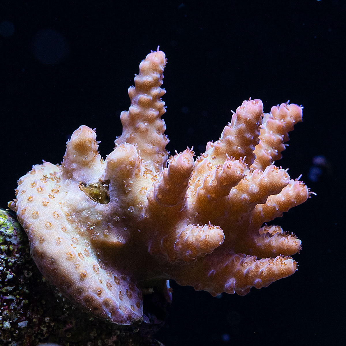

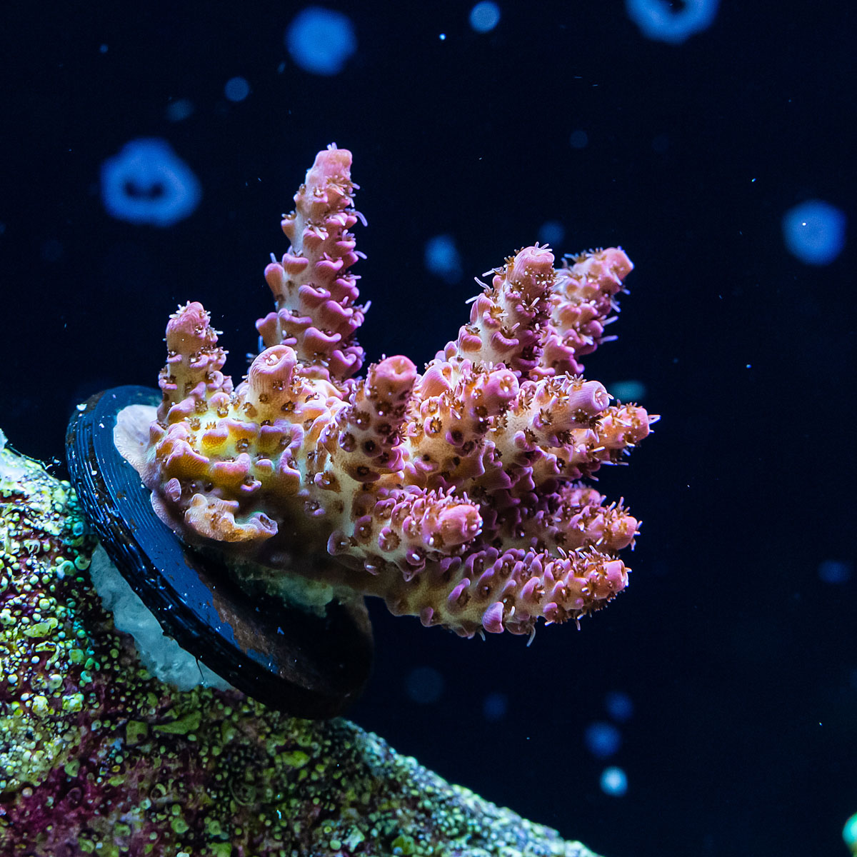

Hier noch ein Beispiel (Acropora hyacinthus) wie negativ(?) sich einige Korallen bei mir entwickelt haben.
(Außer dem letzten Bild wurden die Aufnahmen vor der Umstellung auf das Basis System gemacht.
Direkt nach dem Kauf:
Nach 2,5 Monaten:
Vor wenigen Tagen:
Der Gewebeverlust an der Basalscheibe war deutlich größer und wächst seit dem Wechsel
auf Sangokai zügig zu.
LG Markus

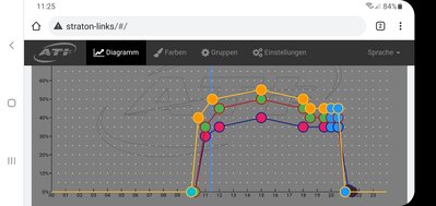

Hier mal meine Sangokai Lampen Einstellung der Straton.
Grün ist das Sangokai Profil, blau nur halbe Stunde Flouro die mittlere Reihe.

Hast du das öichtmal etwas verringert bzw. Die Ausstülpung rechts weggelassen oder das uv und violett reduziert?

ja, den Lichttagesverlauf habe ich etwas homogener gestaltet - auf eine ganz kurze, schwache Blauphase (ohne uv) möchte ich aber nicht verzichten.
Mit UV und Violett bin ich bereits deutlich unter den Sangokai Empfehlungen... noch weiter reduzieren?
Auch die Lichtintensität ist doch äußerst gering - vielleicht ist es ja auch ein wenig zu düster und zu wenig energiereich für eine optimale Ausfärbung der Korallen?

Ich persönlich würde UV mal weglassen und violett reduzieren. Deine Beckenhöhe ist ja auch nur 40 cm, war doch richtig oder?
Bei zu wenig Licht dunkeln die Korallen eher ein, da sie dann mehr zooxantellen einlagern.
