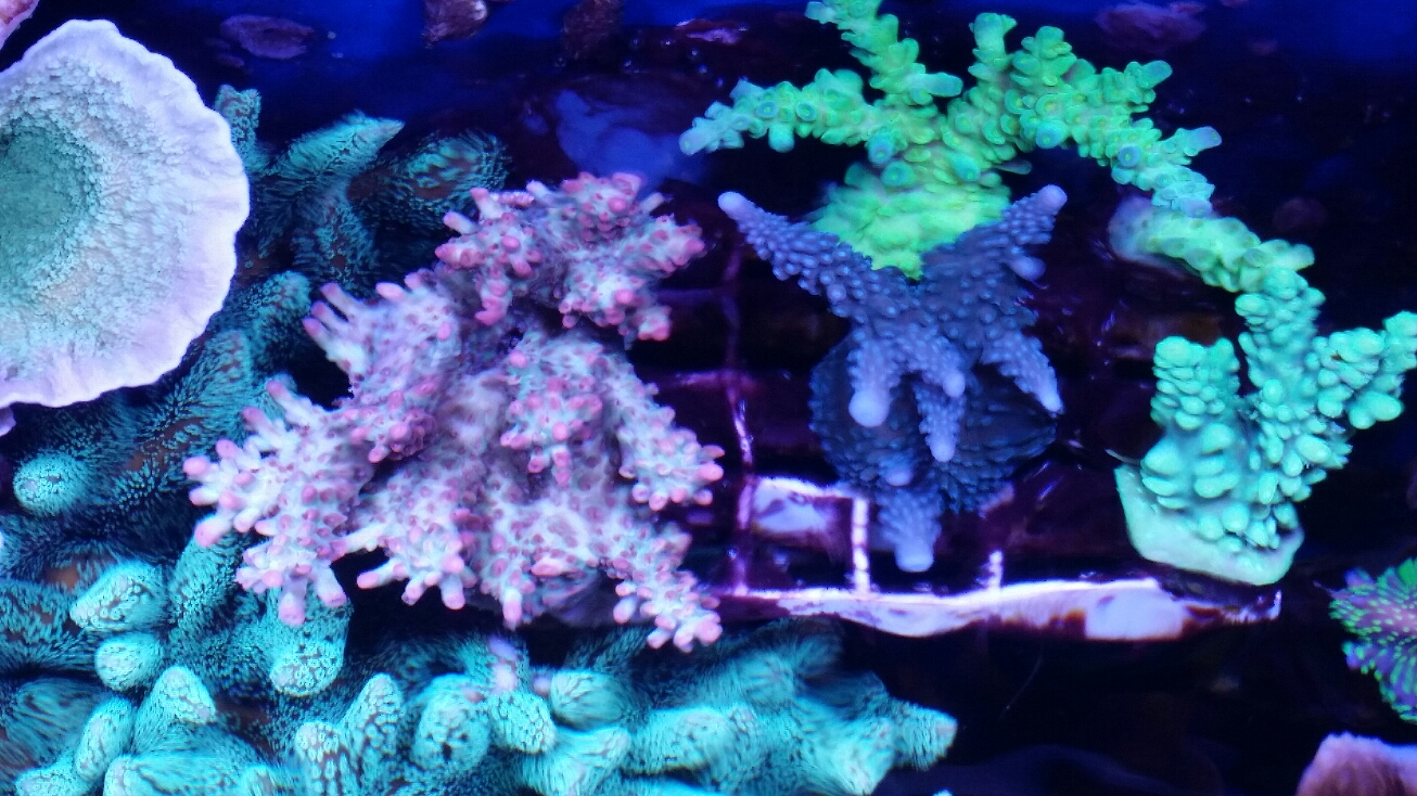

Ich habe mir das ganze in letzter Zeit stark verinnerlicht. Ich gebe sporadisch etwas Complete und Complex und die Nährstoffe sind nur minimalst nachweisbar. Soweit sogut...
Die Farben meiner Acros wurden besser und besser... das Polypenbild immer magerer. Zumindest unter tags sind die Polypen nicht mehr so expandiert... nachts schon. Ich muss "gestehen", dass ich auch seit 3 Wochen wieder regelmäßig was von der Coral Sprint Probe dosiere. Vielleicht hängt es damit zusammen.
