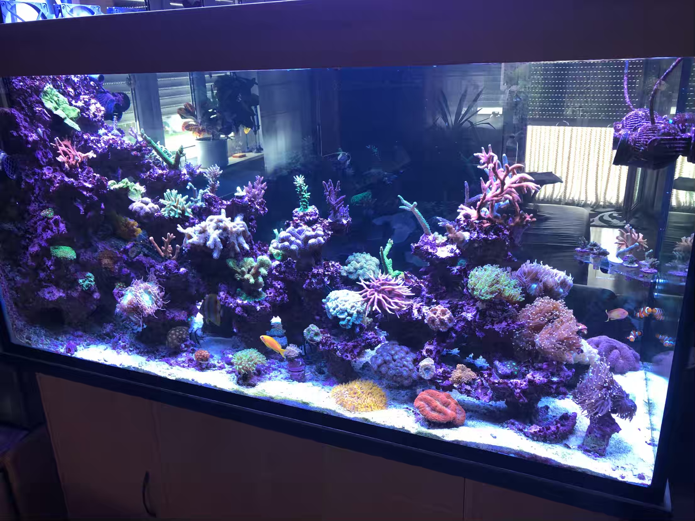

Mein Becken hat 600 Liter netto incl. Technikbecken.
Nährstoffproblem ? ist eine Gute Frage. Wenn dann würde ich sagen ist Nitrat immer etwas zu hoch. Deshalb auch der Versuch mit den Pellets.
Das Refugium ist nicht sehr groß, der Nährstoffaustrag sollte sich da in Grenzen halten. Ich finde es für die Mikrofauna ne tolle Sache.
Absorber um den Phosphat gehalt zu senken bzw zu halten.
Ich werde heute den Bogen mal ausfüllen. Dann beantworten sich bestimmt einige Fragen und neue werden aufkommen. Dann werde ich nochmal aktuelle Wasserwerte nehmen und die letzte Analyse mit anhängen.

So hier meine Daten
LG Marko
