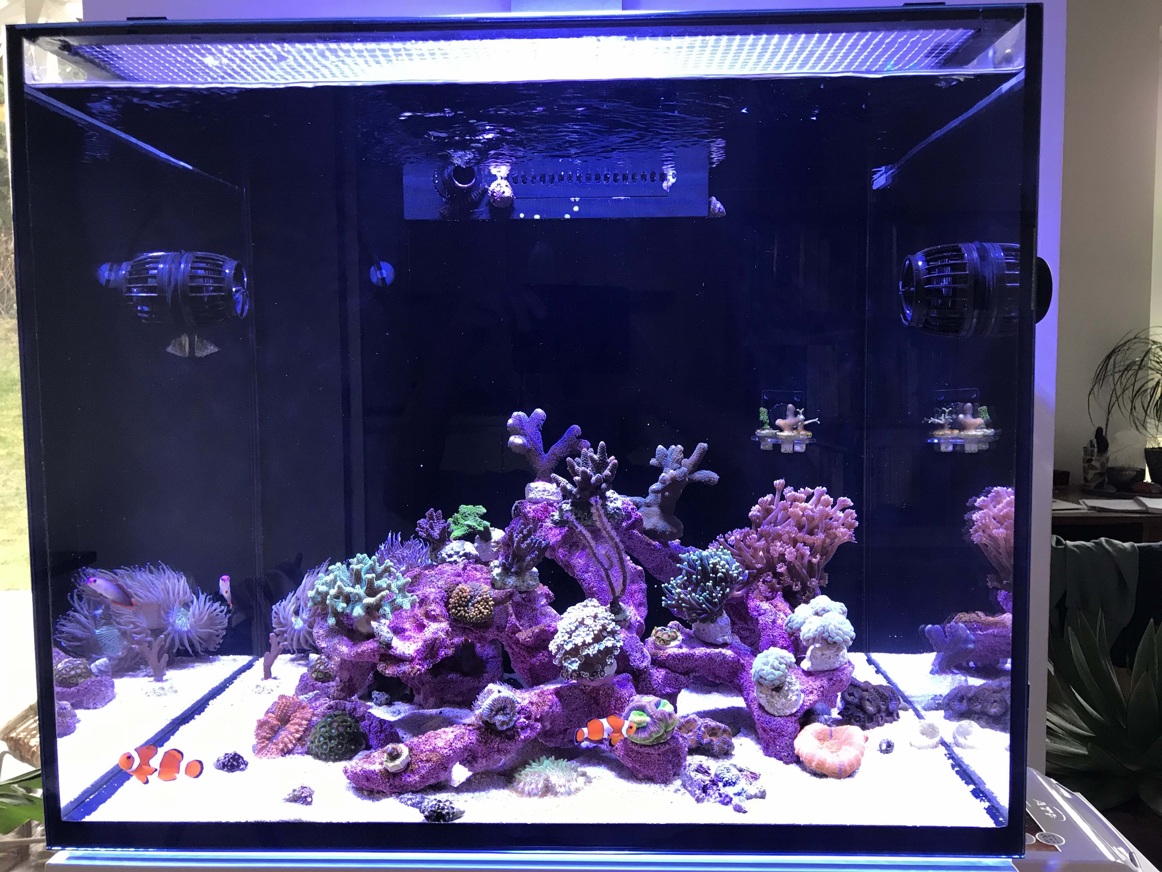

Wie lange lief es denn davor. Kannst Du ein Bild hier bitte reinstellen. Oder hast Du Ende Dezember komplett neu angefangen? Wieviel Korallen und Fische hast Du im Aquarium?

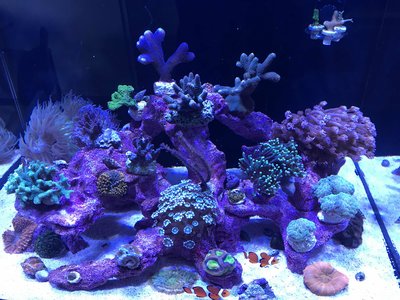

Das Bild ist nicht so toll, so eng ist es nicht im Becken und auch nicht so dunkel. Die Beleuchtung wurde mit Hilfe von Jörg Kokotts Einstellungstip für die AI hydra 26 hd eingestellt.

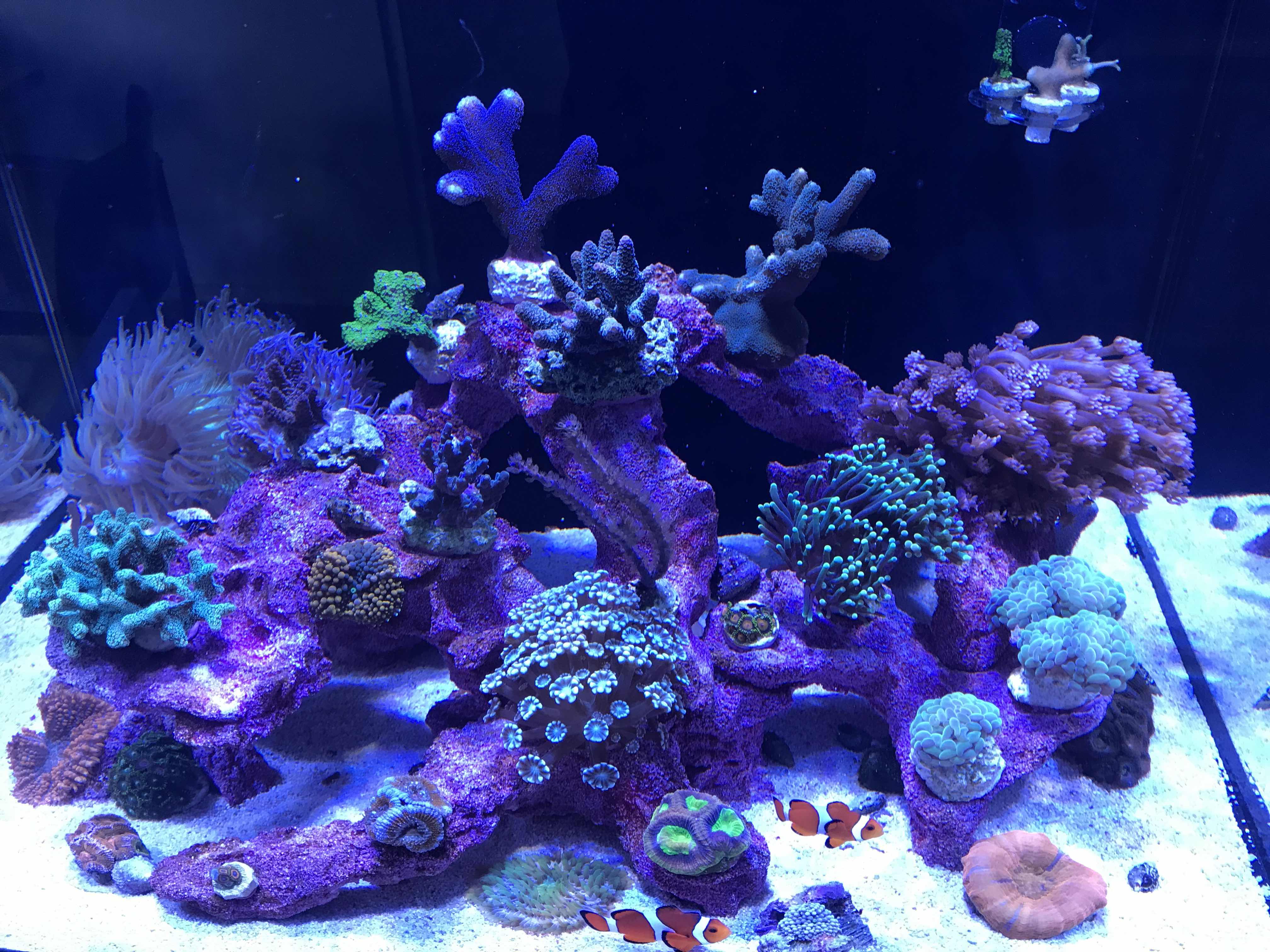

Hier nochmal ein anderes Foto, da hat man denke ich einen besseren Gesamteindruck.
