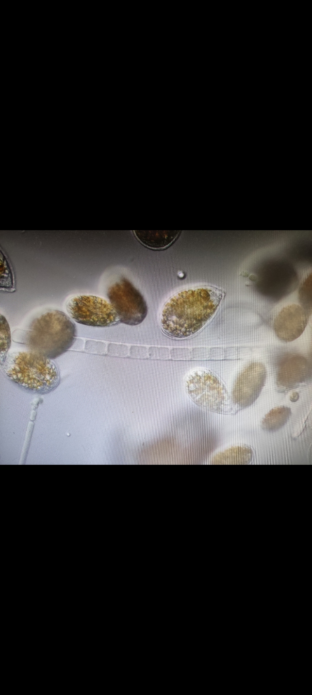

Gerade toben die Dinos (und reißen vermutlich das bisschen verfügbarer Nährstoffe an sich) unterm Durchlichtmikroskop von einem Biologen festgestellt...Bestimmung könnte ich nachreichen, hab ich am Handy gerade nicht parat.

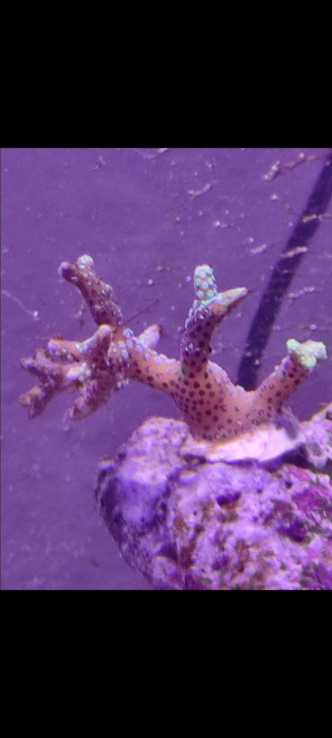

Was mich belastet sind 2 Seriatopora caliendrum eine in grün und eine silberne, die meiner Meinung nach am absterben sind.
Das wären nach 8 Wochen die ersten Verluste, bei cirka 40 Korallen.

Hier 3 Bilder.....leider etwas klein....

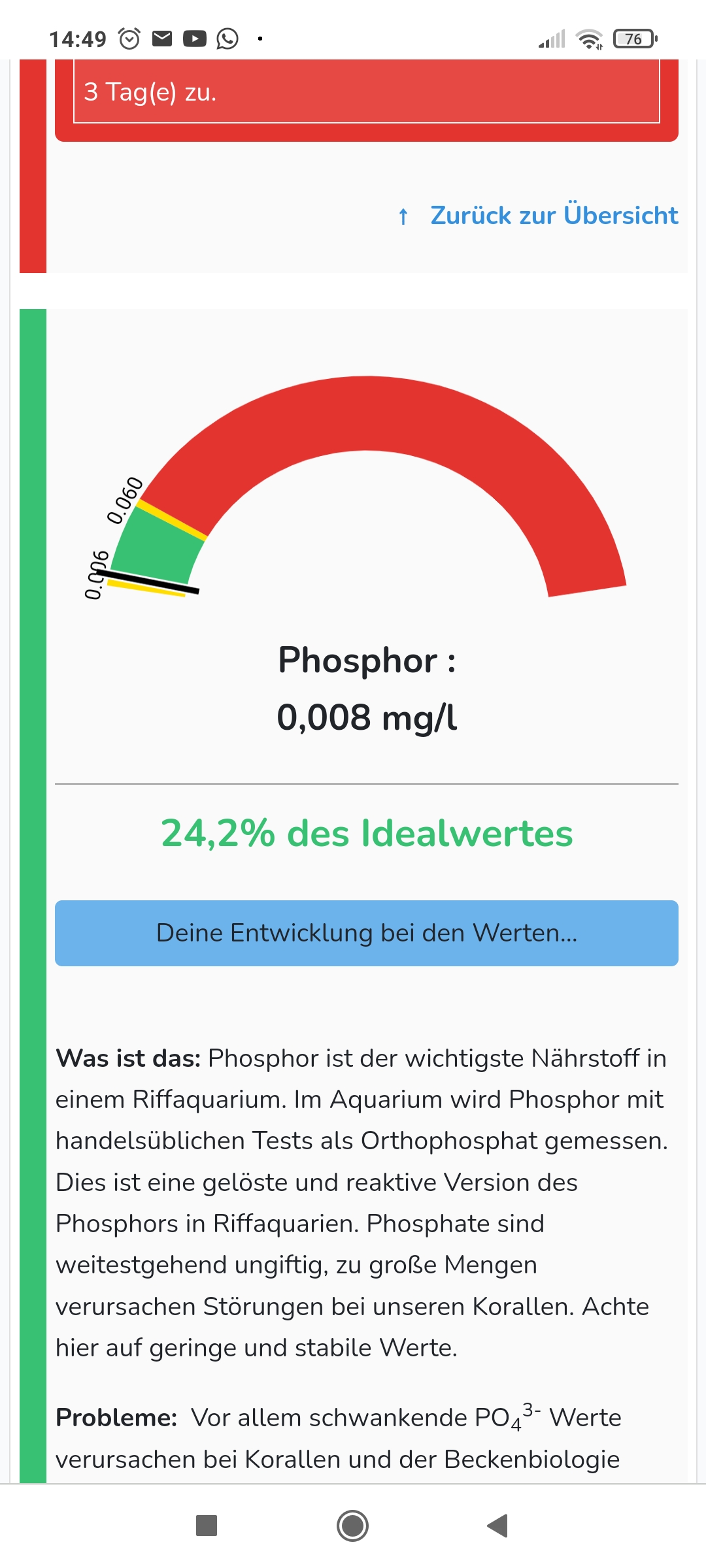

Haben die icp bzw die externen Messungen deine eigenen Messungen von Phosphat, Nitrat und sali bestätigt oder hast du deine Messungen mit einer Referenz bestätigt? Die Jbl tröpfchentests haben nicht den besten Ruf und werden oft als nicht sonderlich geeignet für Meerwasser betrachtet - ich würde mir da was anderes zulegen (Hanna, Fauna Marin, …). Die Nährstoffe sind zu wichtig, um da bei den eigenen Messungen daneben zu liegen. Sollte po4 wirklich n.n. sein (was ich mir bei der Verwendung von lebendgestein nicht so richtig vorstellen kann) musst du unbedingt P dosieren - entweder mit dem Sangokai complex (hier muss es nicht nachweisbar sein - es beruhigt aber ungemein) oder einem anderen po4+ bis es nachweisbar ist.

Hier noch das Ergebnis für Phosphor vom 07.03.23

Strahlungsstress (zu hohe Beleuchtungsintensität/Spektrum) in Verbindung mit niedrigen Nährstoffen ist die Hauptursache für Dinoflagellaten.
Beleuchtung anpassen
Abschäumer trocken einstellen
Durchfluss durchs TB anpassen
UV-C Anlage bei stärkerem Befall in Betrieb nehmen
Nährstoffe (complete, complex) dosieren
