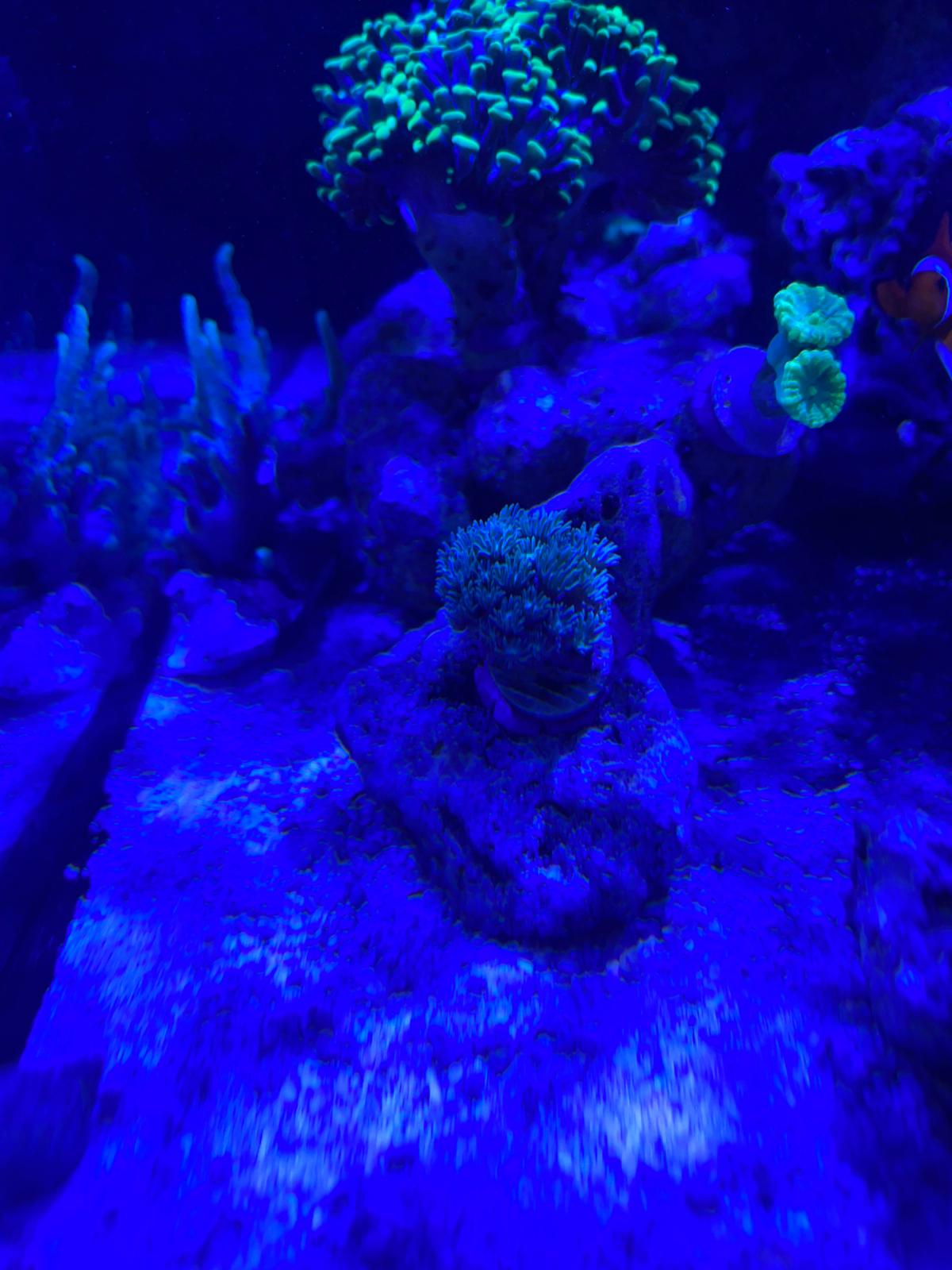

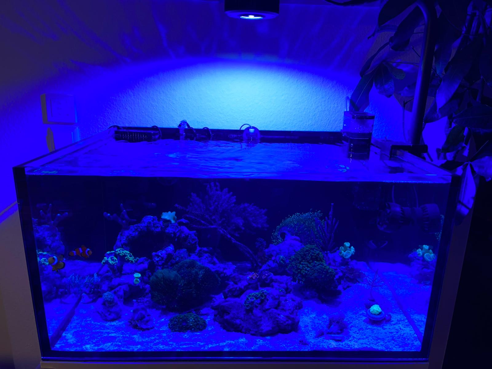

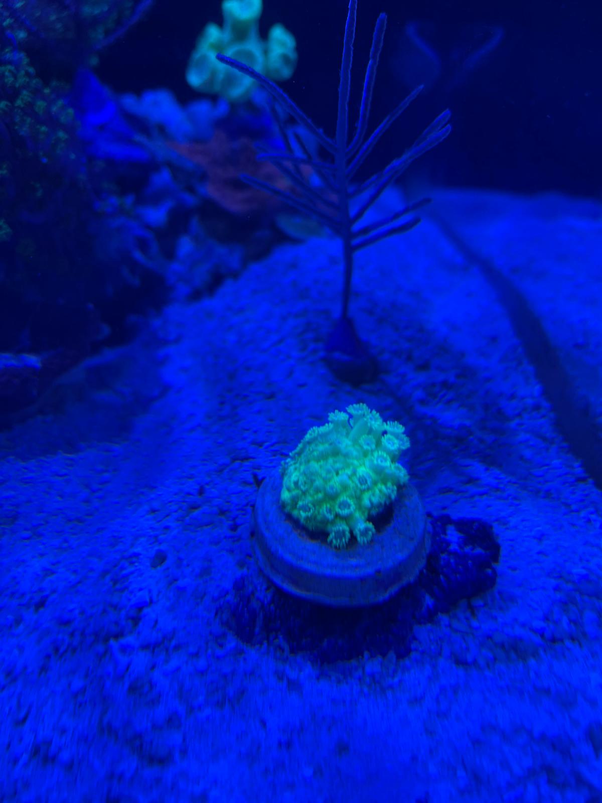

Riff-Rookie
Beiträge: 4
Registriert: Dienstag 21. Januar 2025, 11:21
Re: Hilfe vor Anwendung von Sangokai Basis
Beitrag von Riff-Rookie »
Ein pH-Test von Salifert hab ich tatsächlich auch da - war bisher immer unauffällig.
Das mit der Referenzlösung ist ein guter Punkt - werde ich mir definitiv zeitnah besorgen.
Danke für den Tipp mit Telegram! Anbei die Bilder - ich hoffe man kann etwas erkennen.
Wie erwähnt stören mich insbesondere die Gonioporas - die Polypen sind immer nur minimal ausgefahren. Außerdem zeigt sich die Milka nicht mehr so „flauschig“ und auch die Zoas sehen weniger happy aus …
gefährlichesUnwissen
Beiträge: 493
Wohnort: Schleswig Holstein
Anhand des extremen blaustichs der Bilder kann ich leider nichts erkennen... Mach mal bitte neue Fotos aber mit einer Tageslichteinstellung. Wir möchten nämlich auch schauen ob wir irgendwo im Becken Beläge identifizieren können. Damit könnte man vllt schon eine Richtung möglicher Probleme erkennen.
