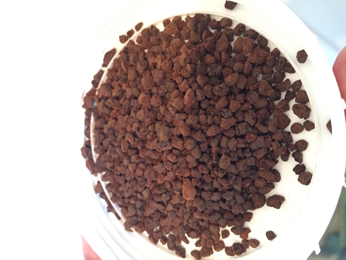

Den werde ich das heute mal in den Röhrenfilter einbringen. Zur Zeit habe ich noch kein clean anio.
Verwende meinen Adsorber auf Eisenbasis.

Hab tatsächlich den Hersteller ans Telefon bekommen, ist eine Österreichische Firma.
Der meinte bei meiner Beckengröße 250ml.
Werd aber glaub ich erstmal zärtlicher beginnen.
