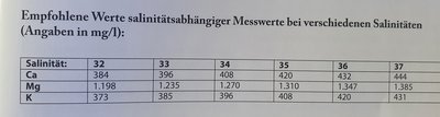

da ICPs quasi nicht mehr wegzudenken sind und Sali als solche meist nicht mitgemessen wird, interessiert mich das Thema.
Insbesondere, welche Werte (die ich daheim auch beeinflussen kann als normaler Hobbyaquarianer) Salinitätsabhängig sind und welche nicht.

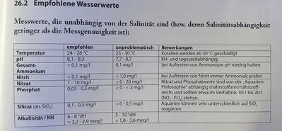

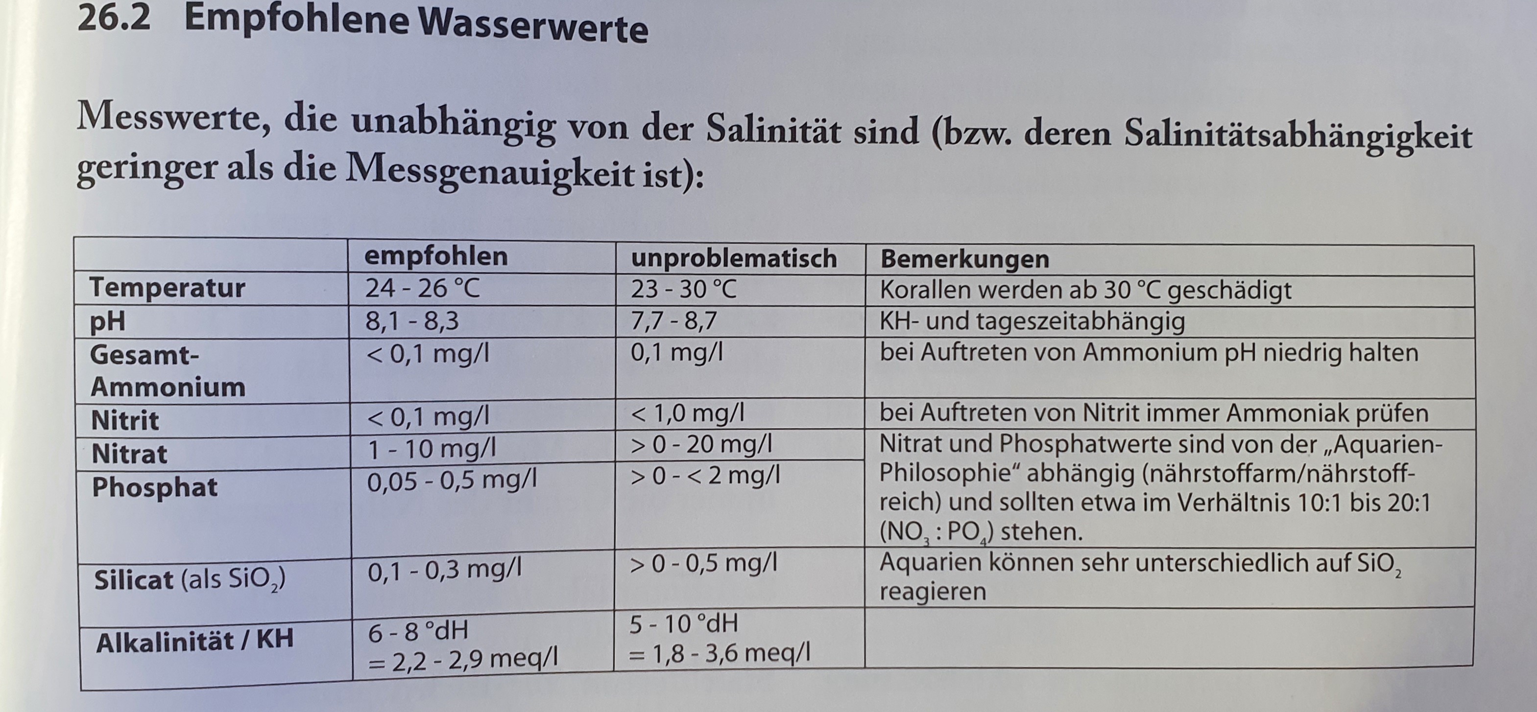

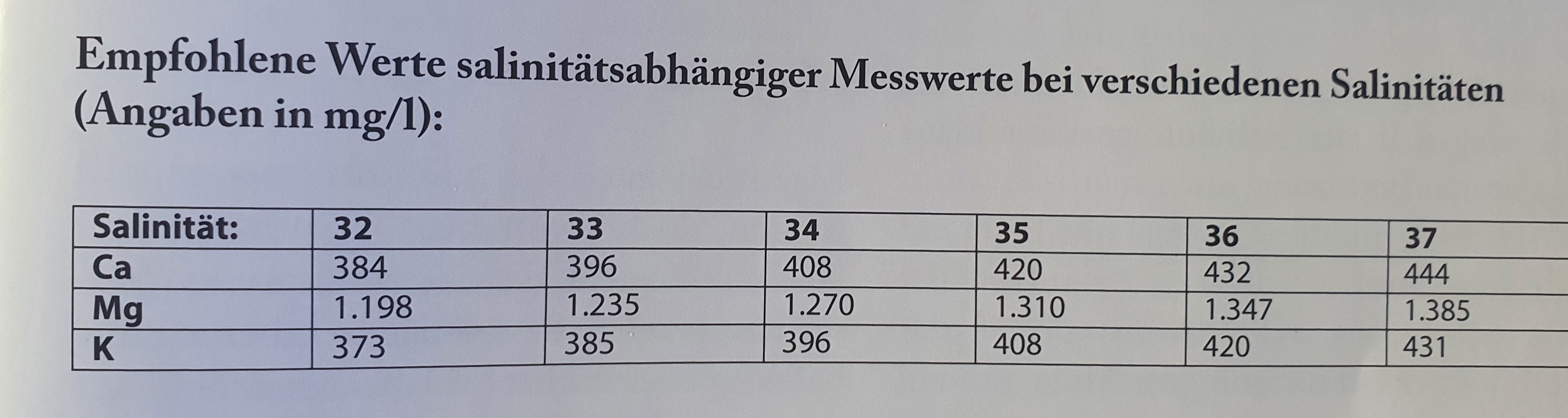

Rüdiger Katja hat in seinem Buch da schon eine schöne Tabelle aufgestellt, die ich persönlich immer bei meiner ICP und Heimmessunge berücksichtige. Ich hänge sie mal an.
Aber ich denke, sie ist noch erweiterbar. :?:

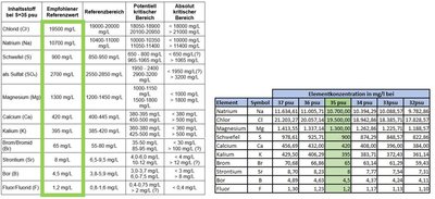

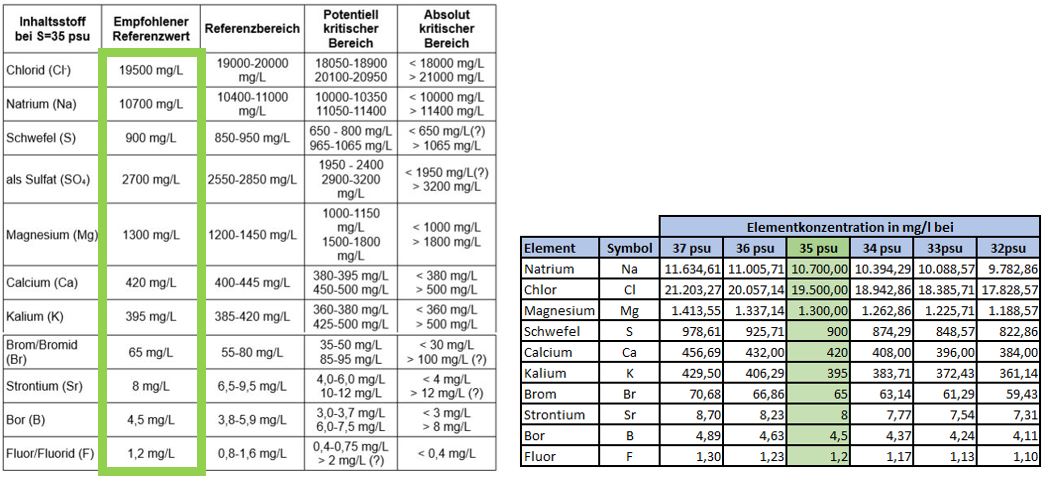

In der Tat ist diese erweiterbar. Abhängig vom Salzgehalt oder Salinität ändern sich linear dazu die Elementkonzentrationen. Dieser Sachverhalt lässt sich sehr leicht berechnen. Dazu habe ich in der Koralle Nr. 125 (Seite 58) etwas geschrieben.
In der angehängten Übersicht sind die empfohlenen Referenzwerte/Idealwerte von sangokai in die Salinitätsmatrix überführt und für unterschiedliche Salinitätswerte berechnet worden.
Beispiel: Der Idealwert von Kalium bei 35psu ist 395 mg/l; wird die Salinität auf 36 psu erhöht, erhöht sich auch die Kaliumkonzentration auf 406,29 mg/l. Die grün eingefärbte Spalte sind Idealwerte bei 35 psu, welche bei den verschiedenen Laboren unterschiedlich sein können.

Hi, ich verweise hier auch mal auf mein YouTube Video zum Thema Wasseranalytik/ICP Teil 1 Salinität und Hauptkomponenten, dort zeige ich auch eine Excel Berechnung dazu und wie man das berechnet, nachbauen kann man sich so eine Tabelle dann ja selbst zuhause. Das ist simpler Dreisatz, von daher nichts "Verrücktes" ;-)
Re: Salinitätsabhängige Messwerte
UNVEU82 hat geschrieben:das ist sehr Informativ, welche Formeln liegen da zugrunde?
die Formel ist sehr einfach. Das obige Beispiel: "Der Idealwert von Kalium bei 35psu ist 395 mg/l; wird die Salinität auf 36 psu erhöht, erhöht sich auch die Kaliumkonzentration auf 406,29 mg/l." rechnet man wie folgt:
36psu/35psu*395 mg/l = 406,29mg/l
Anstatt 36psu kannst Du deinen Salinitätswert einsetzen.
