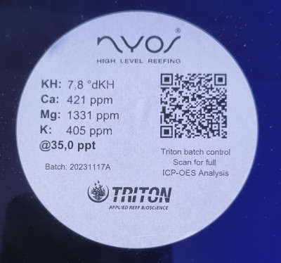

Re: Viele Defizite bei Spurenelementen
Mein Eimer Nyos Salz wurde gerade geliefert, die angegebene KH von 7.8 verwundet mich jetzt doch, im Positiven. Passt natürlich besser zu meinem Becken, das bei 7.2-7.5 fährt. Das sind schon arge Schwankungen zwischen den beiden Chargen. Ansonsten sieht die Analyse dieser Charge top aus was die Hauptkomponenten angeht und Molybdän ist auch welches drin. Das war der Grund, warum ich mal eine ICP von einer aktuellen Charge sehen wollte. In der Beispielanalyse auf der Nyos Homepage waren nämlich gar keine Spurenmetalle drin, auch kein Molybdän.
Dann mach ich mich mal an nen Wasserwechsel.
- Beiträge: 4146
Das war auch soweit ich mich erinnern kann die ursprüngliche KH range, die Nyos angepeilt hat, und das fand man dann in den USA/UK nicht so gut
Du hast noch eine 2023er Charge laut dem Etikett, die mit der höheren KH ist eine 2024er Charge, die dann wohl auf den globalen Markt angepasst wurde.
