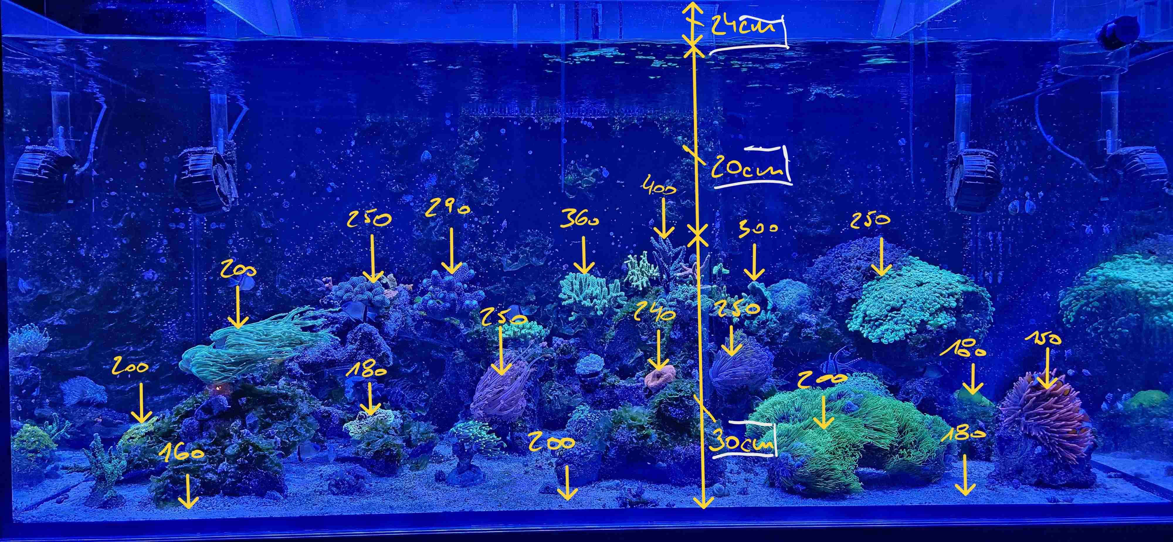

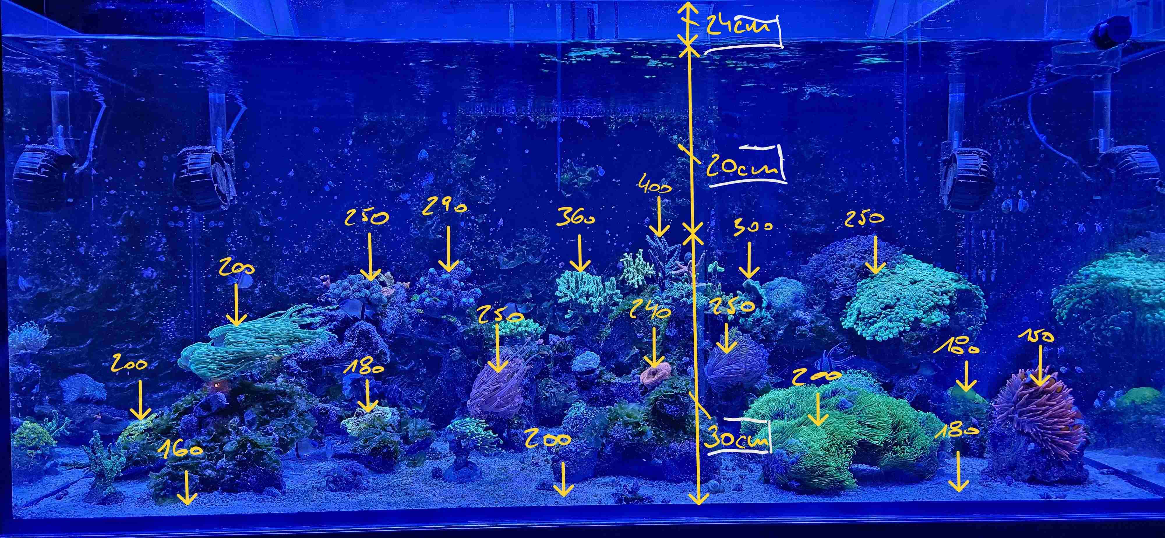

Ja, ich habe 2Stk. Kessil AP9X seit ca. 1,5 Jahren über meinem Becken (AM Armatus 500XD mit LxBxH 125x65x55cm)
Anbei mal die PAR-Werte mit folgenden Einstellungen:
Beleuchtungsdauer: 11,5h
Auf- und Abdimmen mit der "blauen Kurve" von Jörg in den SEA-Z.
Lichtfarbe: 20% (in der Kessil App, entspricht einem Weißanteil von 20%, w.h. Blau ist immer gleich, nur Weiß reduziert)
Intensität: 52% (Tagesmaximum)
UV: 30% (Tagesmaximum)
Rot: 10% (Tagesmaximum)
Habe mir eine Excel-Liste gebastelt, wo die Werte in % ausgerechnet werden können.
