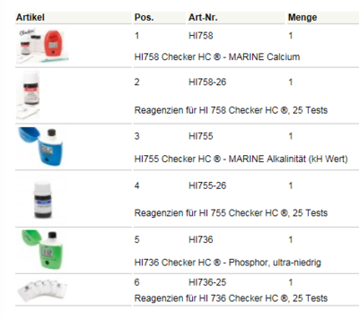

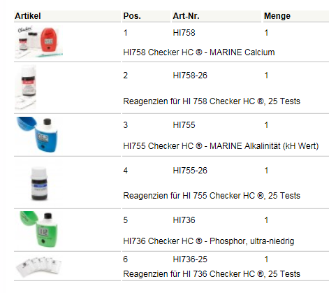

Nun will ich dies einfacher haben, in der Hoffnung hier öffters und fehlerfreier zu Messen, und habe mir einiges bei Hanna bestellt:
Bin dann mal gespannt; hole mir die Geräte morgen persönlich ab.. die Hanna ist 10minuten von mir Zuhause weg...
