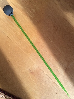

Starke Biofilme haben sich auf dem Lebendgestein tatsächlich heftig entwickelt.
Diese Genz- bzw- Sperrschicht, habe ich dann mehrmals mit diesem selbstgebauten Puste-Stab weggepustet.
