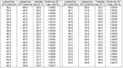

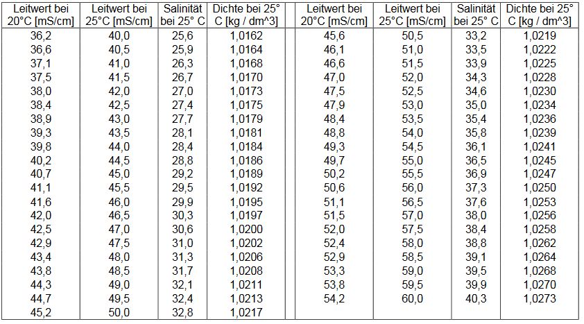

Hi Martin, warum ist die Dichte viel zu hoch? Die Dichte wurde hier angegeben auf 20°C Temperatur. Dein Wert musst Du dann schon auf deine Beckentemperatur umrechnen. Hier gibt es eine Tabelle. Der Salinitätwert 35,3 passt doch fast. Den kannst Du auf 35psu reduzieren, da in den Analysen die Idealwerte meistens auf 35psu angegeben sind.Sonic hat geschrieben: Was mich echt überrascht hat... die Dichte is viel zu hoch ! Habe mir extra im neuen Jahr ne neue Spindel von TM gekauf, morgen Messe ich alles mal gegen.

Die Salinität ist Temperatur-unabhängig, d.h. Wasser das bei 20°C eine Salinität von 35,3 ‰ hat, hat diese auch noch bei 25 °C. Die Dichte ist Temperatur-abhängig.

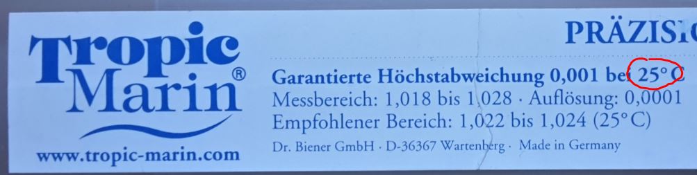

Was für einen Wert zeigt Dir deine TM Spindel an. Die Temperatur muss im Becken 25 °C sein. Sonst musst Du immer umrechnen.

Also ausgespindelt habe ich nun 1,0237 bei 24,9°

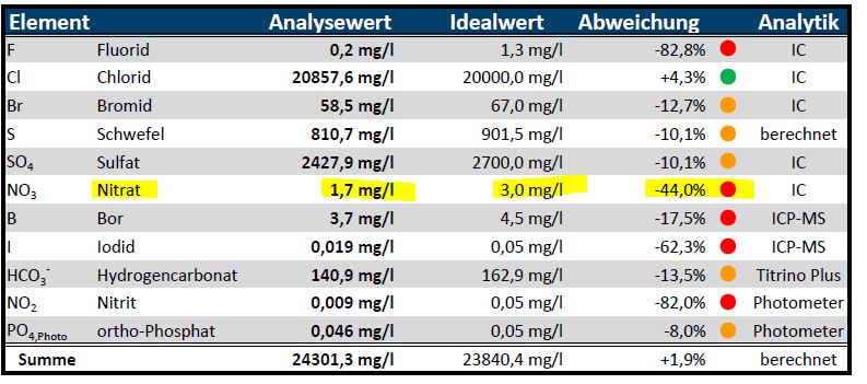

Re: Aktuelle Analyse
