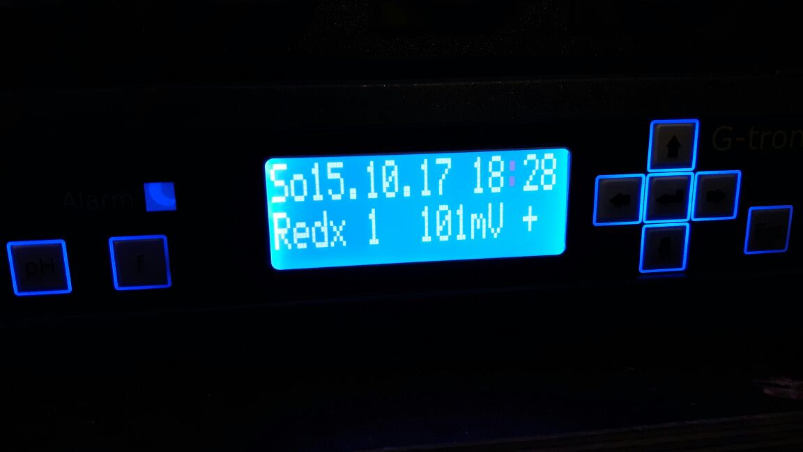

Hi nick
Ich finde den Wert auch komisch. Aber Chemie ist halt nicht wirklich mein Ding. Deshalb hab ich ihn bisher nie beachtet.
Anbei nen Foto.
Reicht des? Aquarien Probleme gibt es sonst keine.
Anbei nen Foto.

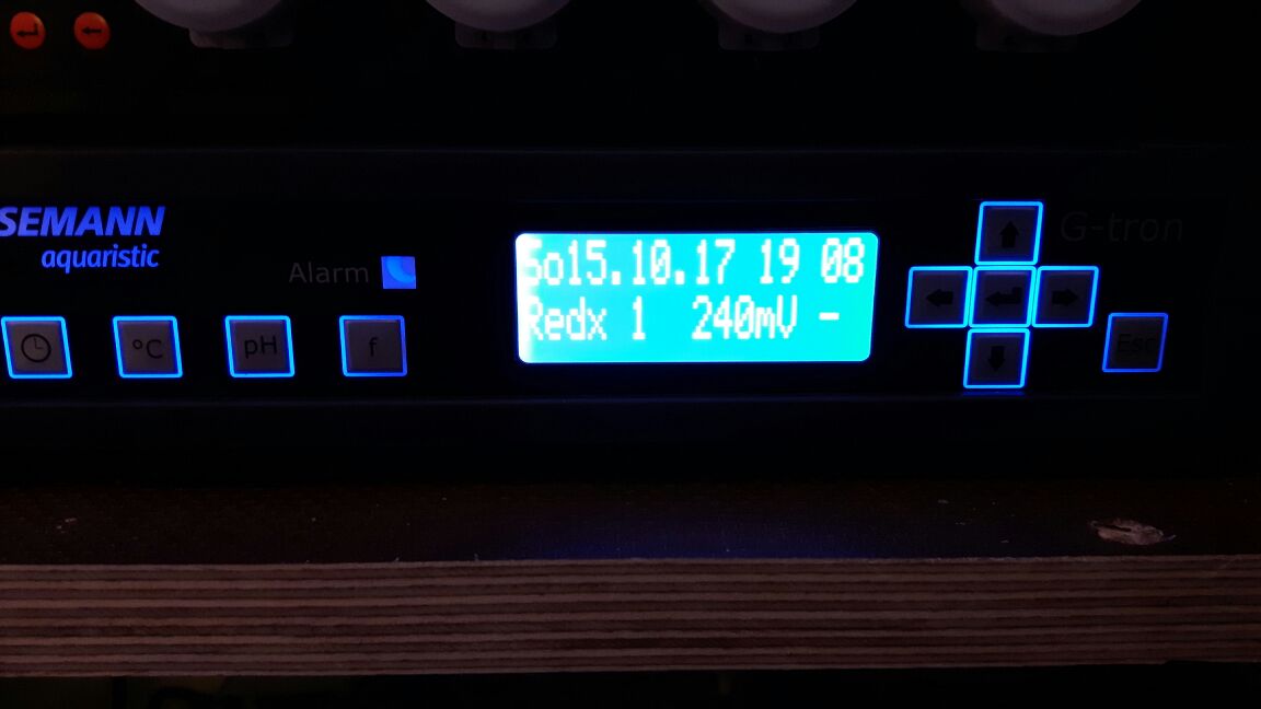

So grad mal Interesse halber die Elektrode ins Wasser von meinem nano gehalten welches OHNE abschäumer läuft.
Und im nano ist der wert -240.
Also wieso ist der redox im hauptbecken so hoch.
Kann das an der Fütterung liegen? Ich fütter aufgrund der menellas 4x Tgl. Kleine Portionen gespültes frostfutter. No3 liegt aber bei 3 und po4 bei 0,03.
Ich Checks einfach nicht.
Grüße Miriam
Grüße Miriam
