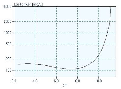

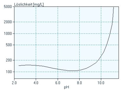

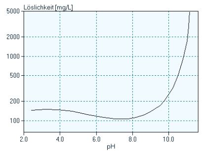

Re: Silikat - wo kommst Du nur immer wieder her?
Die Kieselalgen oder Diatomeen bestehen überwiegend aus Siliziumdioxid (Summenformel: SiO2), dem Anhydrid der Kieselsäure (vereinfachte Summenformel: SiO2 · n H2O). Siliziumdioxid ist in Wasser nur schwer löslich. Die geringe Löslichkeit steigt aber bei pH-Werten oberhalb von 9 massiv an. siehe Diagramm nach Correns.
