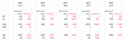

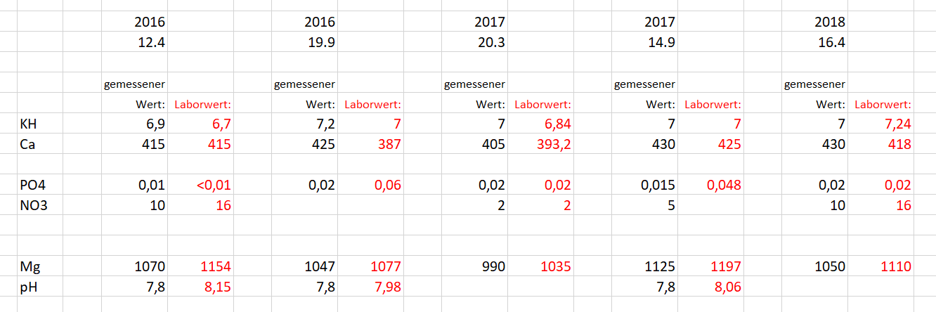

Wie oft willst Du denn eine Analyse machen lassen? Ich mache etwa alle halbe Jahre eine. Ich habe aber auch ein kleineres Becken, für mich reicht dies, wichtig ist da auch immer der Blick ins Becken. Bei Problemen sind sicherlich zusätzliche Analysen notwendig.
Vom Prinzip her passte bei mir in etwa der gemessene Wert mit denen der Laboranalysen überein, gerade der Kalziumwert war bei den Messungen höher als bei den Laborwerten. Und ich messe nur mit einfachen Salifert-Wassertests, auch PO4. Klar, gibt es immer Differenzen, aber nur wenige größere Ausreißer, wie im September 2016 bei Kalzium.
Ich hänge mal eine Übersicht der letzten Analysen mit meinen bei der Probeentnahme gemessenen Werten an:
