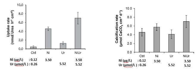

In wissenschaftlichen Untersuchen von u.a. Christine Ferrier-Pagès wurden vier Aquarien verwendet:
1. Im ersten Aquarium lag zur Kontrolle der Nickelwert bei 0,12μg/L und Harnstoffgehalt bei 0,26μmol/L
2. Im zweiten Aquarium wurde der Nickelgehalt auf 3,50 μg/L erhöht
3. Im dritten Aquarium wurde der Harnstoffgehalt auf 5,52μmol/L erhöht
4. Im vierten Aquarium wurde sowohl der Nickelgehalt auf 3,50 μg/L und der Harnstoffgehalt auf 5,52μmol/L erhöht
Das Ergebnis war eindeutig:
>> Ein erhöhter Nickelwert steigert die Kalzifikationsrate und somit das Wachstum.
>> Das Wachstum wird dadurch noch gesteigert, wenn extra Harnstoff (=Urea) dem Becken hinzugegeben wird.
>> Eine Nickelanreicherung erhöht die Aufnahmerate von Harnstoff.
>> Eine Harnstoff Anreicherung erhöht geringfügig die Harnstoffaufnahmerate.
Dieser Sachverhalt wird durch eine gesteigerte Enzymaktivität verursacht und lässt sich mit der oben genannten Urease Gleichung gut erklären.
Weitere Ergebnisse aus den Versuchen waren:
>> Zooxanthellendichte bleibt unverändert
>> Chlorophyll Konzentration erhöht sich 2x (Ni, NiUr)
>> Photosyntheserate ehöht sich um 1.57x (Ni), 1.2x (Ur), 2x (NiUr)
>> Harnstoffanreicherung erhöht die Atmung (Respiration) zweifach
Ich rate hier aber von einer Nachahmung am eigenen Becken ab! Das Thread soll nur aufzeigen, was passiert wenn bestimmte Spurenelemente zu hoch dosiert werden.
Für Becken, die stark blaulastig beleuchtet werden, ist ein erhöhter Nickelgehalt aber ratsam. Bei blaulastiger Beleuchtung ist die Gefahr höher, das die oben erwähnten reaktiven Sauerstoffspezies (sog ROS=Reactive oxygen species) die Zooxanthellen schädigen. Durch das Enzym Superoxid-Dismutase, bei dem Nickel wieder ein Rolle spielt, werden die Schädigungen minimiert.
Aus diesen genannten Gründen geben einige Labore höhere Idealwerte an, als das diese im Meer vorliegen.
