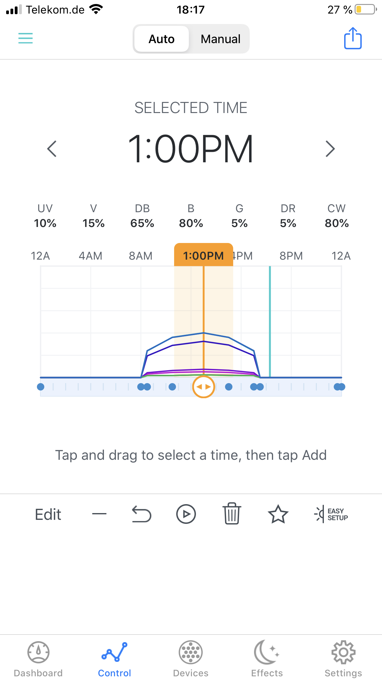

- Bitte poste auch mal deine Beleuchtungseinstellung. Mir kommt die Lichtintensität auf den Fotos als etwas stark rüber

Ok. Ich würde dir folgende beleuchtungseinstellung für so ein junges Becken empfehlen:
Weiss 65 %
B 65 %
DB 50 %
UV 0 %
V 0 %
Rot 5 %
Grün 5 %
Gesamtbeleuchtungszeit 10 Stunden.
