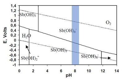

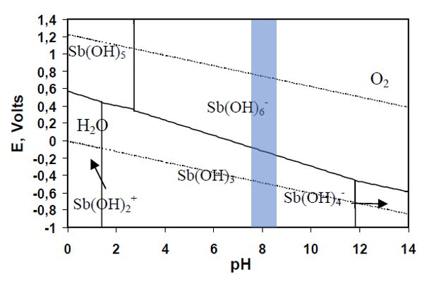

Hallo zusammen, ich möchte heute das Element Antimon (chemische Symbol: Sb) vorstellen. Antimon ist ein seltenes chemisches Element aus der 5. Hauptgruppe (Stickstoff-Gruppe) des Periodensystems. Antimon gehört zur Serie der Halbmetalle. In den ICP Analyseprotokollen wird es ausgewertet und bspw bei FM unter "sonstige Spurenelemente und potentielle Schadstoffe" aufgeführt. Antimon hat im Periodensystem die Ordnungszahl 51 und ein mittleres Atomgewicht von 121,76.
Im Wasser liegt Antimon in den Oxidationsstufen +III und +V als vorwiegend anorganische Oxoverbindungen in Form von antimoniger Säure Sb(OH)3 (Sb(III)) und Antimonsäure H[Sb(OH)6] (Sb(V)) vor. Die Spezies werden sowohl vom pH-Millieu als auch vom Redoxpotential (Eh-Wert) beeinflusst. siehe Bild. Somit ist in wässriger Lösung unter „normalen“ Redoxbedingungen mit der fünfwertigen Form des Antimons zu rechnen, während stark reduzierende Bedingungen für eine Dominanz des dreiwertigen Antimons erforderlich sind.
