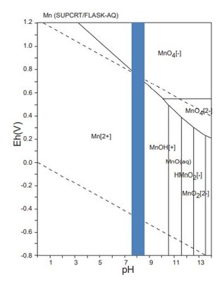

Im Meerwasseraquarium liegt Mangan vornehmlich als folgendes Spezies vor: Mn2+. siehe Eh-pH Diagram.
