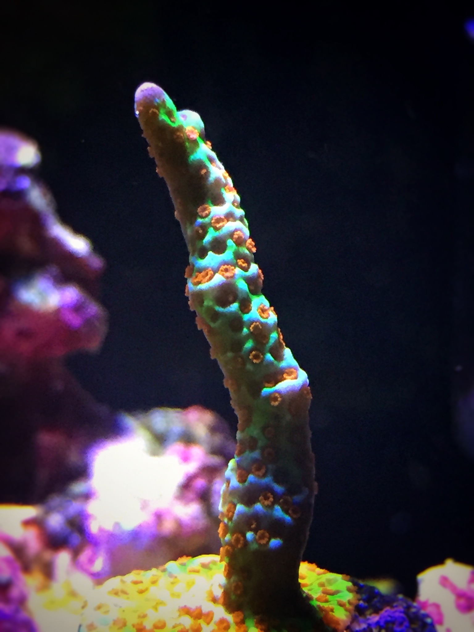

So, habe jetzt den 3. Tag PcomPlex dosiert, siehe da , jetzt sieht das schon anders aus sps bekommen wieder Farbe und stehen deutlich besser, auch ein Verbrauch macht sich jetzt bemerkbar.
Jetzt soll ich min 2 Tage Pause machen richtig. Wie würde ich es dosieren wenn ich täglich nutze ? 50L
Oder doch nur 2mal die Woche ?
