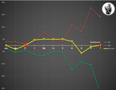

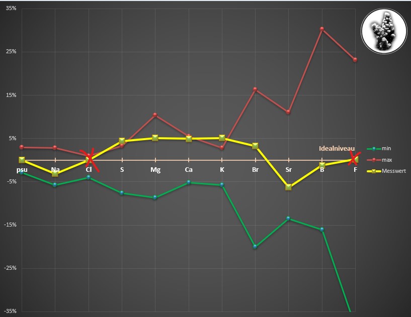

Ich versteh nicht, warum einige Werte bei den ICP Analysen nicht gemessen wurden? (in der PDF meist als n.n. gekennzeichnet, in der Gesamtübersicht aber als "Nicht gemessen!" markiert, z.b. KH, Salinität...)

die Werte für Salinität, Chlor, KH, Nitrat, Fluor werden bei FM nicht gemessen. Die Salinität müsste bei Dir ca. 34,4 psu haben.
Bitte messe selber die Salinität, KH und den Nitrat Gehalt. Welches Meersalz verwendest Du? Die Werte der Hauptelemente (Schwefel, Magnesium, Calcium, Kalium und Brom) sind alle ein wenig erhöht.
Nein, bitte keine weiteren Spurenelemente dosieren.

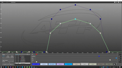

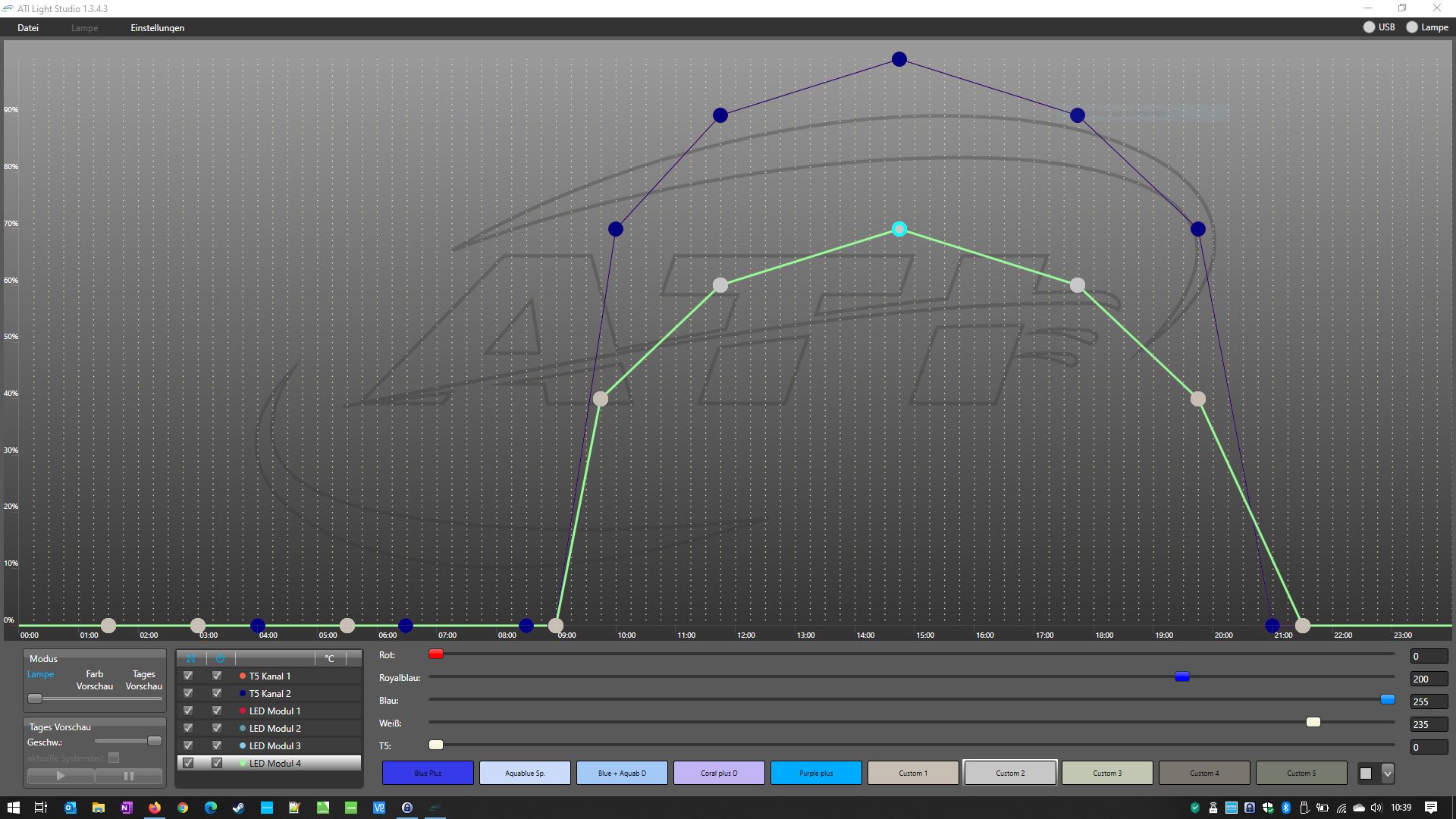

Beleuchtet wird mit einer ATI Hybrid 8x80 4x75 wobei nur 4 Röhren drin sind (2x Blue Plus, 2x Aquablue Spezial), Beleuchtungschema im Anhang,

hier noch das Beleuchtungsprogramm. Die lila Kurve sind die T5 Röhren, alle LEDs sind identisch eingestellt.
