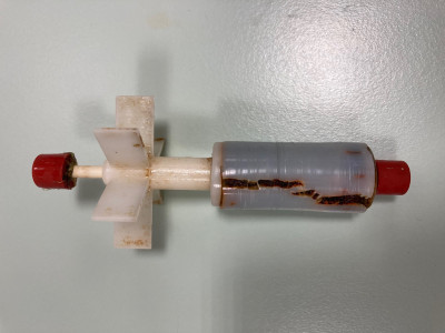

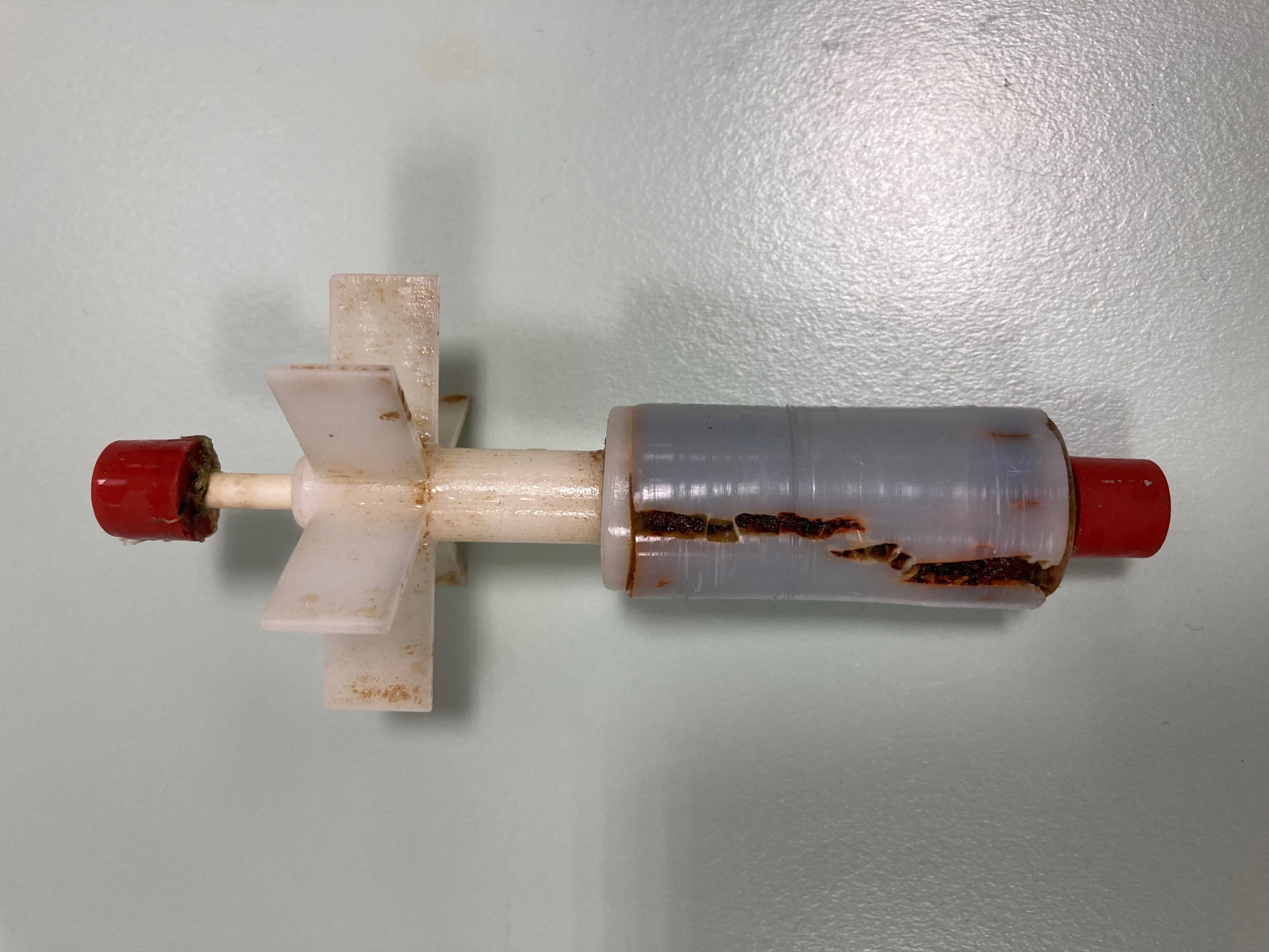

Vor drei Wochen hatte meine Pumpe des Abschäumers blockiert, siehe Foto, kann das der Grund sein für etwas höhere Molybdän und Nickel Werte?
