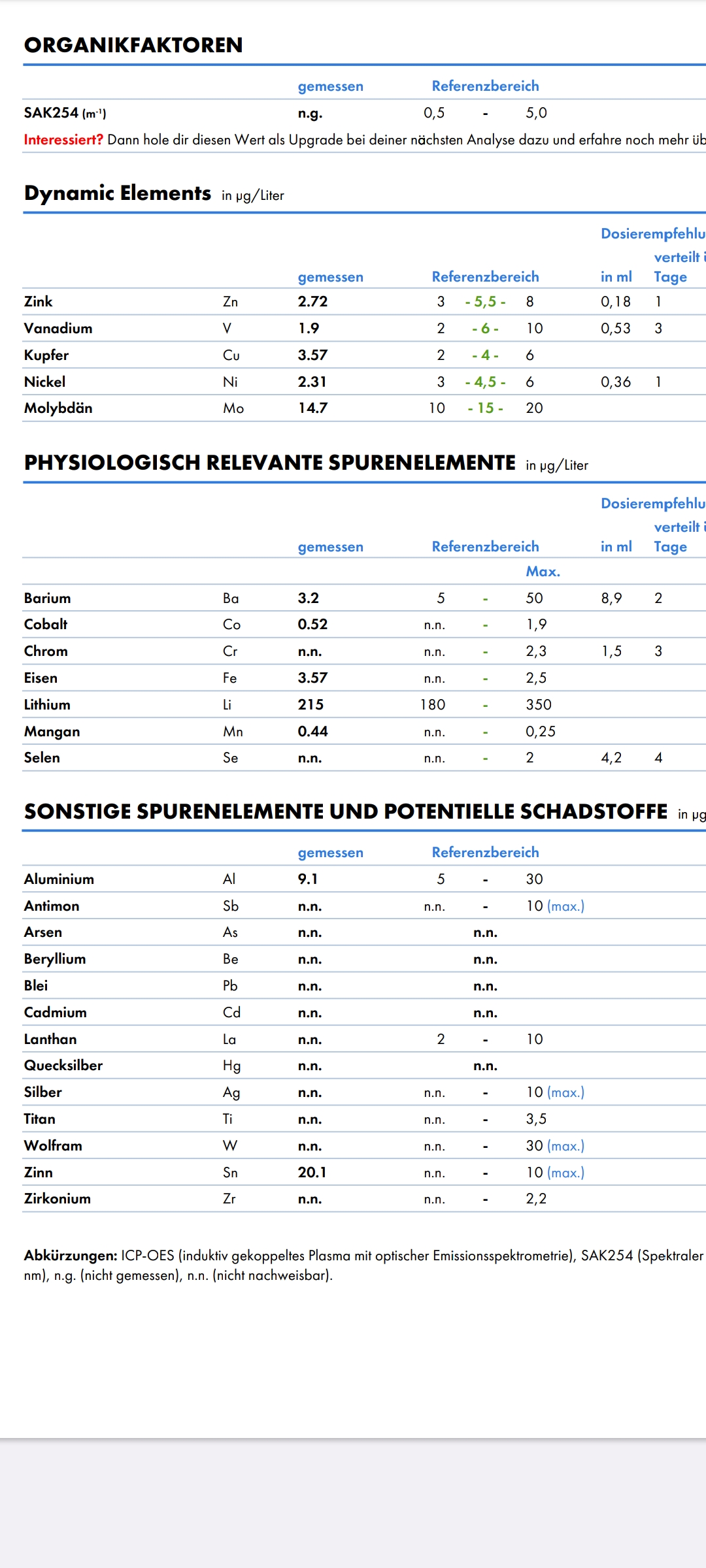

Du meinst vermutlich 20 µg/L Zinn, nicht 20 mg/L (was 20000 µg/L wären), richtig? Könntest Du bitte mal die ganze ICP als PDF hier zeigen, damit man auch mögliche Begleitelemente sehen kann. Aber sehr häufig war Zinn in der Höhe mit vor allem farbigen Schläuchen als Ursache verbunden.

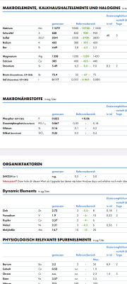

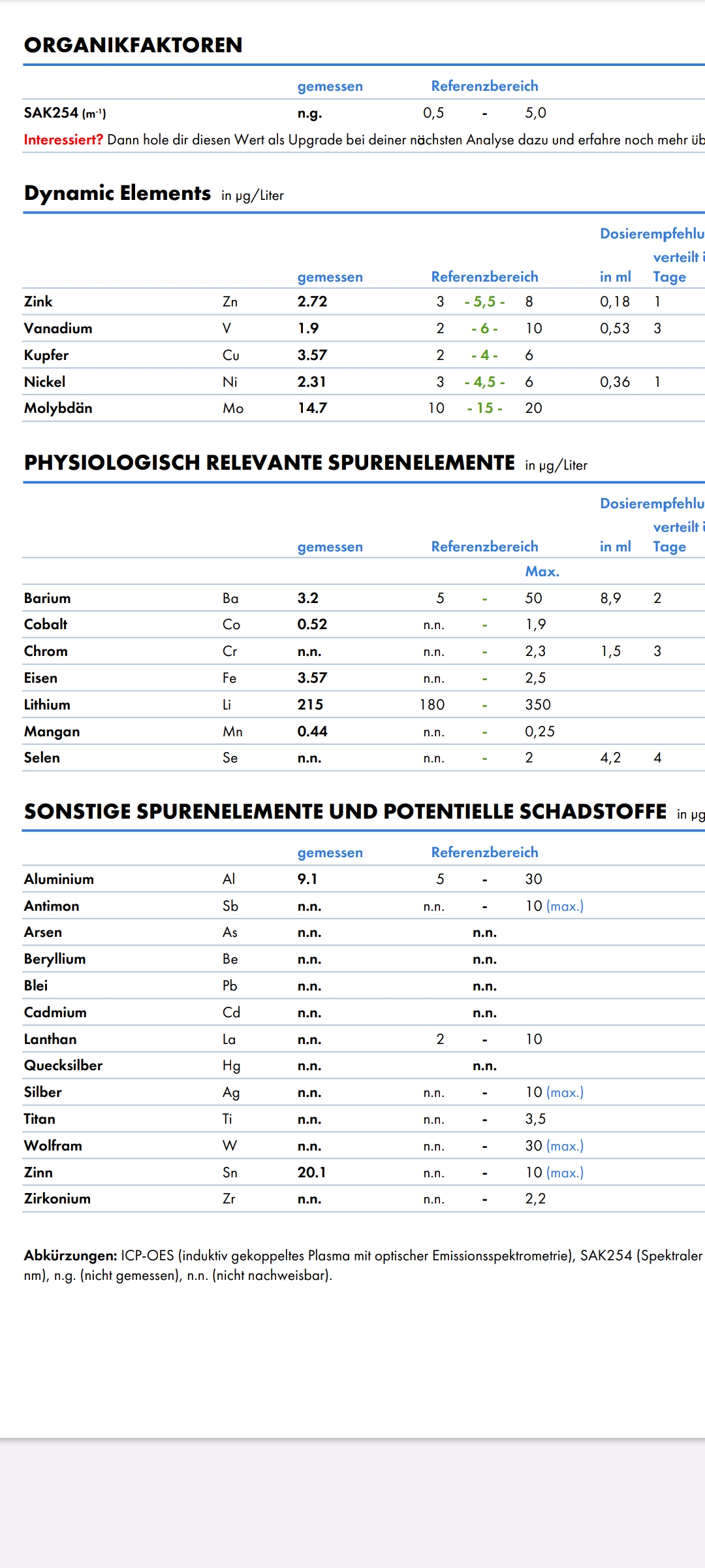

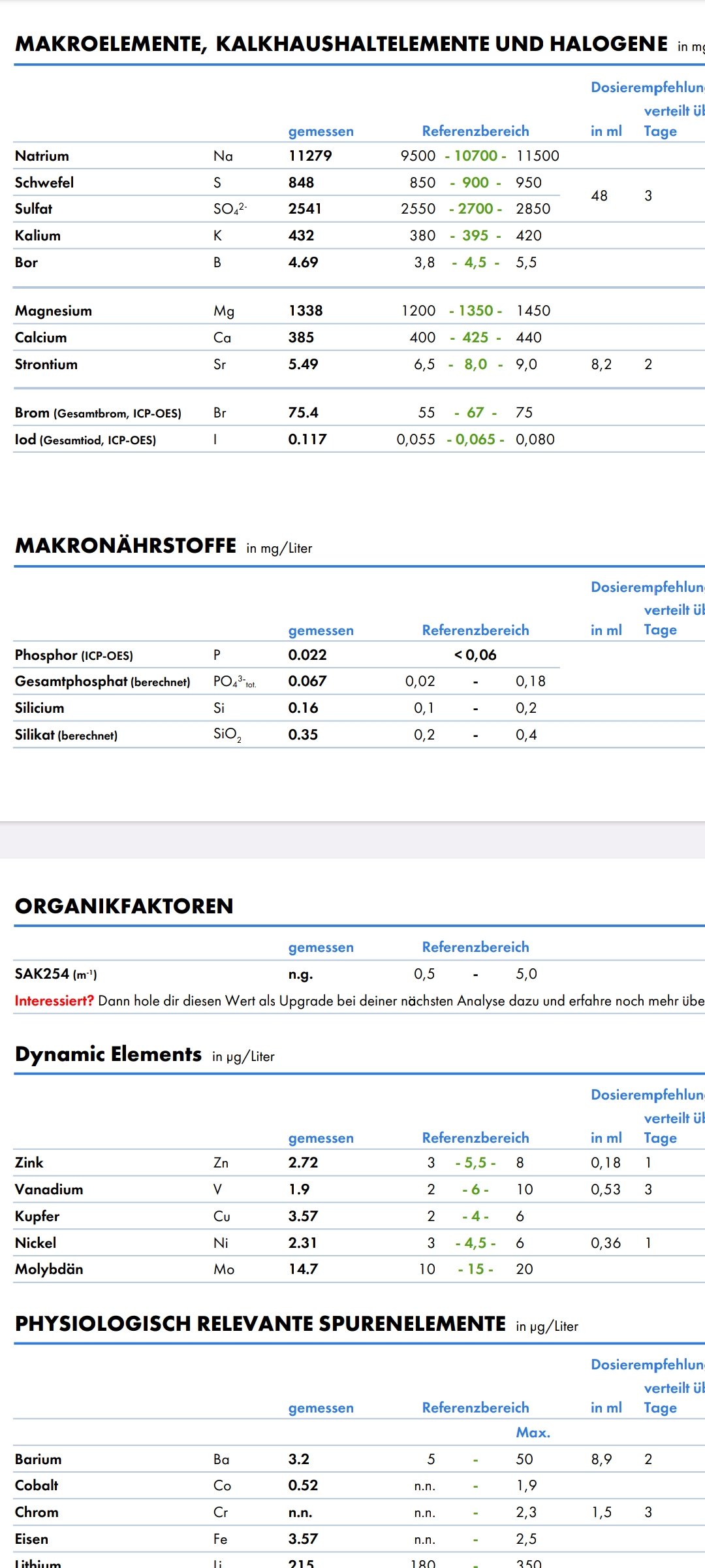

Neben Zinn ist auch Jod zu hoch und Calzium zu niedrig die KH lag bei 9 deswegen ist mir CA abgesakt. Ich denke nicht das Zinn mit der überdosierung was zu tun hat oder?
Ich benutze Balling Light+nrg
Hier die ICP
Die Schläuche habe ich über Amazon bestellt laut Beschreibung sollen die für Lebensmittel geeignet sein.
Hier die ICP

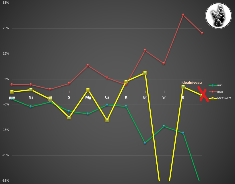

Hi Nico, ich habe mal deine Werte visualisiert; die Messwerte sollten alle zwischen der oberen roten und unteren grünen Linie liegen. Welches Meersalz verwendest Du?

Danke für deine Mühe das die visualisierung gemacht hast.
