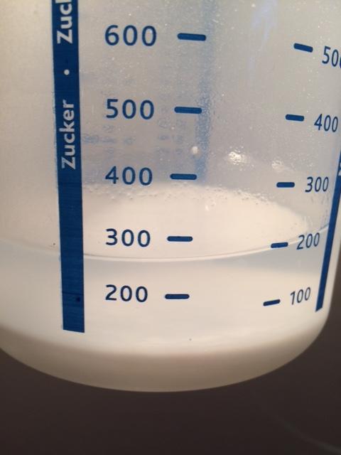

Das Salz wollte ich in AQ Wasser auflösen. Also entnommenes von dem Überschuß
Ich versuch es nochmal...

Bitte immer in Süßwasser/Osmosewasser auflösen und das dann zugeben. Direkt ins Wasser würde ich es nicht geben, zumal sich dann lokal auch durch die erhöhte Calciumkonzentration/KH Ausfällungen ergeben können. Aber auch im Aquariumwasser sollte es sich mit der Zeit lösen.
Re: Auch in Osmosewasser keine Auflösung
Auch in Osmosewasser keine Auflösung??? Stand sogar über Nacht???

vielleicht solltest Du etwas mehr Wasser nehmen um es aufzulösen, gehe mal davon aus das die Sättigungsgrenze bereits erreicht ist und es sich von daher nicht weiter löst.

wie Dennis schon sagt, dass ist viel zu wenig Wasser. Das musst Du mind. mal in einem oder zwei Liter auflösen und das kannst Du dann verteilt zugeben.
