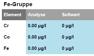

Hallo Jörg, bei meiner letzten Laboyanalyse bei Triton wurde der Wert für Eisen mit 0,00µg/l angegeben. Im Chemical Oceanography von Millero (2006) wird die Konzentration mit 0,056µg/l angegeben. Ich habe hier ein "älteres PDF" von Dir vorliegen: Nährstoffarm oder nährstoffreich – nur Ansichtssache? aus 2003. Hieraus möchte ich mal zitieren:

Seitdem sind ja ein paar Jahre vergangen. Welche Erkenntnisse hast Du seitdem hinsichtlich Eisen gewonnen?
Mach es Sinn Eisen seperat zu dosieren?

ehrlich gesagt weiß ich gar nicht, ob ich jemals eine ICP-OES Auswertung eines Kunden mit einem überhaupt deutlich messbaren Eisengehalt bekommen habe!? Peter Gilbers bestimmt dahingehend in seinen Analysen oft auch Konzentrationen von 0,2 mg/L, also 200 µg/L.
Wie der Unterschied zustande kommt, kann ich nicht sagen, es ist aber wahrscheinlich, dass es mit der jeweiligen Messmethodik zusammenhängt.

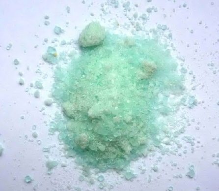

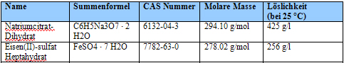

Man könnte Fe(II) auch einzeln dosieren. ich kenne da ein Rezept aus natriumcitrat-dihydrat und eisensulfat-heptahydrat (zusammen in Wasser gelöst), so daß das zweiwertiges Eisen in Wasser mit Citrat komplexiert wird. (Eisenvitriol) Bildet in reinem Zustand hellblaue Kristalle. Meist ist es mit geringen Mengen Fe(III) verunreinigt und dann hellgrün.
Nebenbei bemerkt: Eisen-Ionen werden in zweierlei Formen in der Aquaristik eingesetzt. Die zweiwertige Form (Fe2+) dient vor allem den Pflanzen als Nährstoff. Leider ist es nicht stabil und oxidiert mit Sauerstoff (stark vereinfacht: rostet) zum dreiwertigen Eisen (Fe3+). Dieses fällt bei einem pH von 8 als Eisenhydroxid (Fe(OH)3), quantitativ aus, d.h. vereinfacht: vollständig. Eine Zugabe von Eisenionen, egal ob zwei- oder dreiwertig, sorgt direkt zu einer Ausfällung im Meerwasseraquarium, bevor es von Korallen, Algen etc. aufgenommen werden kann. Die Löslichkeit liegt bei 1,8*10-19 mg/L Fe3+, d.h. bei 0,00000000000000000018 mg/L, praktisch nichts. Nur eine Komplexierung der Eisen-Ionen vor der Zugabe kann dies verhindern.
Wie stehst Du zum Thema "Komplexierung von Metalle" um eine Bioverfügbarkeit zu garantieren?

deshalb nutze ich im nutri-spur basic Eisengluconat, da hängt das Eisenion an einem organischen Zuckerrest und durch die organische Versorgung über das nutri-element ist auch im SANGOKAI System eine bessere Spurenmetall-Stabilisierung gewährleistet.
