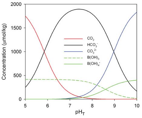

Dennis hat geschrieben:das diese Werte biologisch verfügbar sind.
Im Falle von Bor ist die Verfügbarkeit recht einfach. Im Meerwasser liegt Bor vornehmlich als Borsäure vor. Es untersützt einwenig die Pufferkapazität im Aquarium. In der Gesamt-Alkanität spielt es aber eine geringe Rolle. Das Bild zeigt dies sehr schön. Das Bild zeigt die typische Verteilung der wichtigsten schwachen Säuren/Basen im Meerwasser als pH-Wert Funktion.
Bei meiner letzten ICP-OES Analyse hatte ich nur 2.93 mg/l Bor im Wasser (Normal 4.50 mg/l im Meerwasser). Ausgeglichen habe ich es mit Dinatriumtetraborat-Decahydrat. Dies habe ich auch anteilig im KH Balling Kanister.
Bildquelle: Dickson et al. (2007) and Lueker et al. (2000).

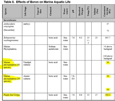

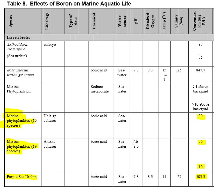

Hallo Angela,
im Dokument ab Seite 81 stehen die relevanten Informationen. Generell kann man davon ausgehen, das weniger als 10mg/L Borgehalt im Meerwasser als nicht toxisch einzustufen sind. Natürlich sollte man versuchen nahe beim Normalwert von 4,5 mg/L zu bleiben.
