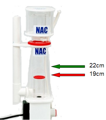

Moin, ich habe ja den Bubble Magus c3.5. dieser kocht seit letzter Woche vom Korallen einkleben über. Ich habe mich jetzt noch mal ein wenig schlau gelesen. Wasserstand ist mit 22 cm angegeben ich habe aber nur 19 cm. Macht das den Kohl fett? Da es leider auch keine deutsche Anleitung dazu gab kann ich das mit meinem Anfänger Wissen nicht nachvollziehen. Ich habe jetzt seit 2 Tagen Aktivekohle laufen, aber das ich eine deutliche Besserung sehe ist nicht so. Stelle ich das Einstellrohr auf 2 macht er weniger kleinstbläßchen ins Technikbeckenund macht mehr kleine Blasen in den Auffangbehälter, jedoch mit Wasseranstieg. Stele ich das Einstellrohr auf 4 macht deutlich mehr kleinstbläßchen ins Technikbecken und davon gelangt ein Großteil ins Becken. Ist das irgendwie schlimm? Ich hoffe der Abschäumer fängt sich bald. Denn über eine Woche ist schon komisch. Genauso hoffe ich das die Aktivkohle hilft. Ich habe 200gramm in einem Filtersack. Vom Reefer. Sollte ich die Kohle im Sack einmal durchmischen oder ist das so ok? So, werde mal Wasserwerte messen.

kenne den C3.5 jetzt nicht, aber wenn der Hersteller vorgibt 22cm Wasserstand dann würde ich das auch so machen.
Vorstellen könnte ich mir schon das er dann solche faxen macht.

Aber dann wäre der Wasserstand ja noch weniger oder habe ich da einen Logikfehler?
Ich habe mich eben spontan entschieden 10 l Wasser zu wechseln aufgrund des geringen KH und Kalziumwertes. Daraufhin habe ich die Förderpumpe abgestellt und der Wasserstand im Technikbecken stieg. Abschäumer kochte nicht mehr über..aha... Ich hatte letzte Woche auch die Förderpumpe auf volle Leistung gestellt nachdem ich den Korallenkleber im Einsatz hatte ist mir eingefallen... Daraufhin habe ich jetzt die Fördermenge wieder halbiert. Und der Abschäumer reagiert auch ein wenig darauf. Inwiefern hängen diese Komponenten denn genau zusammen?

Jeder Abschäumer hat einen optimalen Wasserstand, weil das die Menge an Luft/Wasser bestimmt, die die Pumpe ansaugt. Wenn Du den Wasserstand senkst, verändert sich die angesaugte Luftmenge und das kann dann dazu führen, dass ein Abschäumer überkocht.

Hi Micha, der Wasserstand sollte, wie Jörg geschrieben hat, eingehalten werden. Da ist es sehr von Vorteil eine regelbare Abschäumerpumpe zu haben, mit der man die Luftmenge regulieren kann. Dreh doch das Steigrohr voll auf und nehm den Abschäumertopf ab. Das Überkochen hört in der Regel wieder auf.

Hi, wie gesagt ich habe ja keine Möglichkeit den Wasserstand zu verändern in dem Becken. Es sei denn ich mache im Technikbecken deutlich mehr Wasser hinein. Jedoch ist dann die Funktion der unterschiedlichen Höhen nicht mehr gegeben und gerade um die Bläschen herauszuholen finde ich das schon wichtig das das Wasser knapp über die Glaskante in den Schwamm fließen kann. Und in der ersten Woche hat es ja so auch wunderbar geklappt. Mittlerweile wird es langsam auch besser. Jedoch nicht zufriedenstellend.
