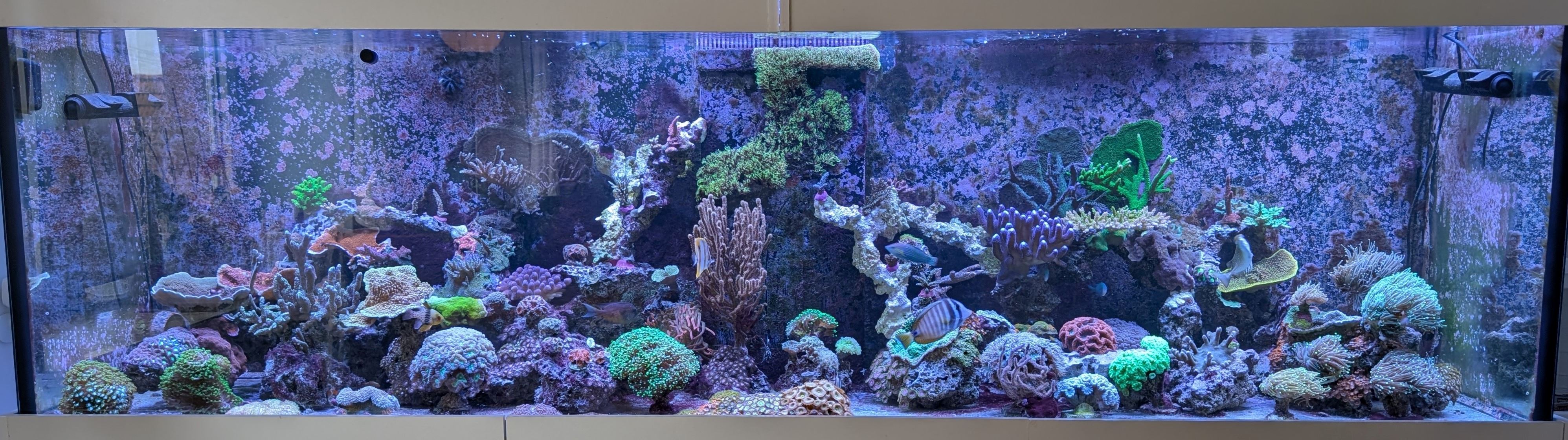

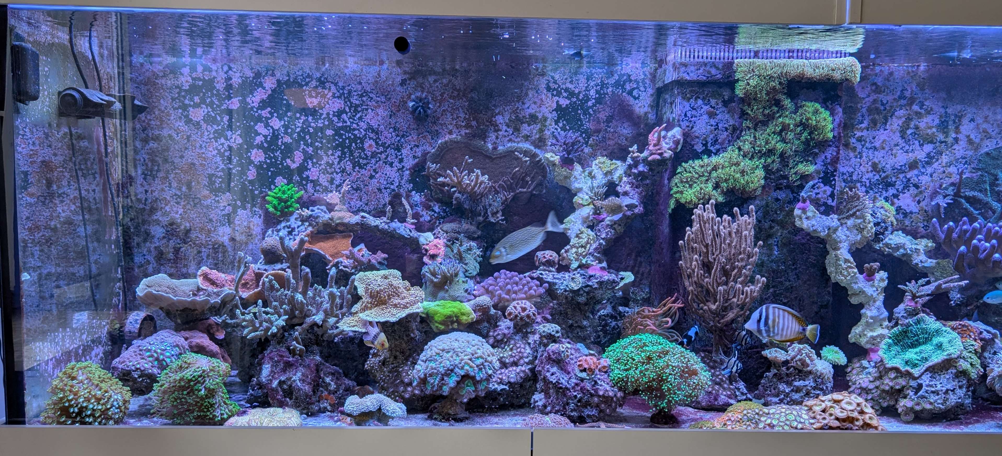

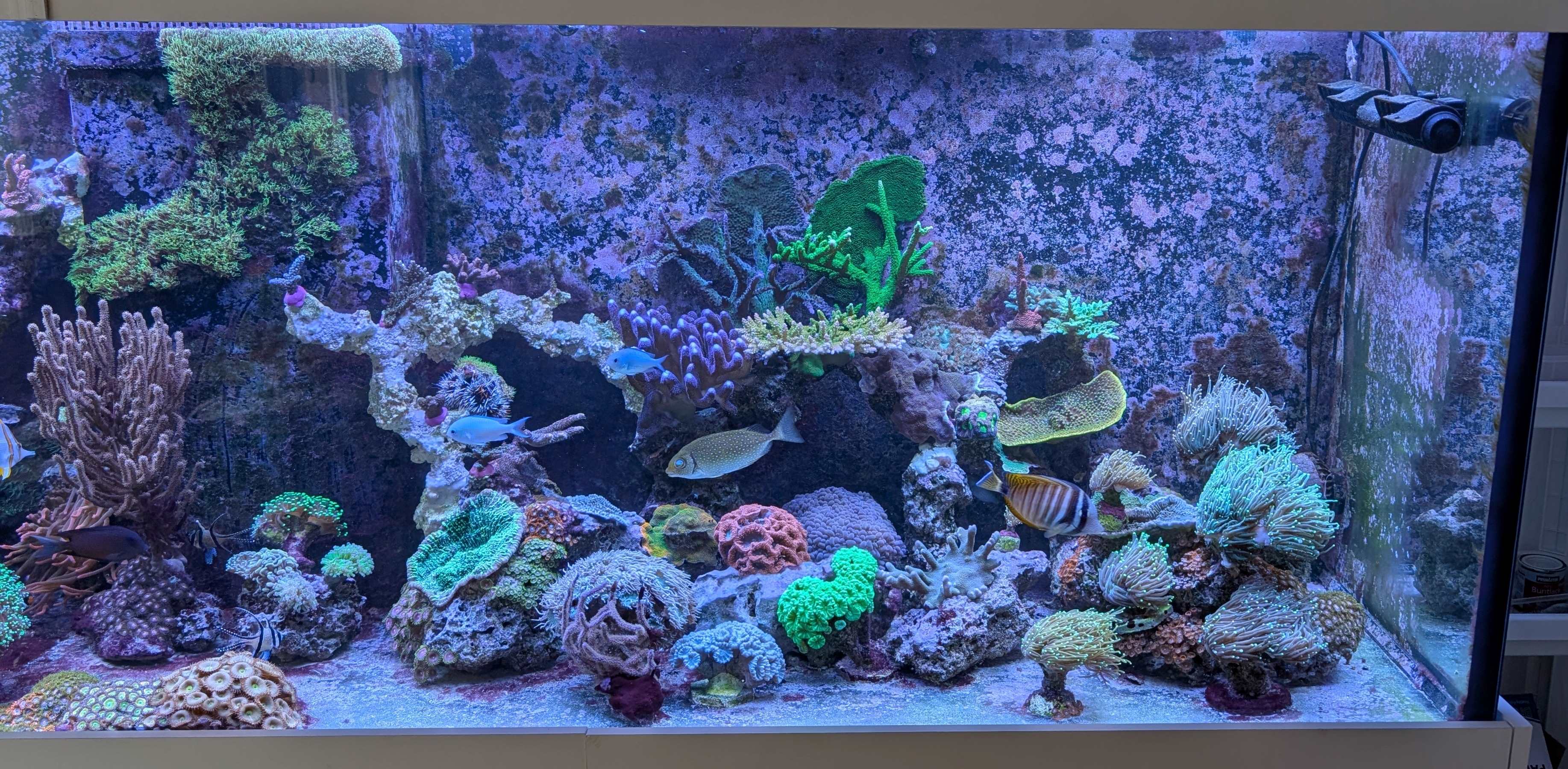

ICP ist nun da, Bilder habe ich auch angehängt. Es sieht aktuell recht sauber aus, da ich vor 2 Tagen erst sauber gemacht habe.
Ich habe nun auch 10 Fluctuosus bestellt in der Hoffnung das diese dann die Steine etwas sauberer halten.
