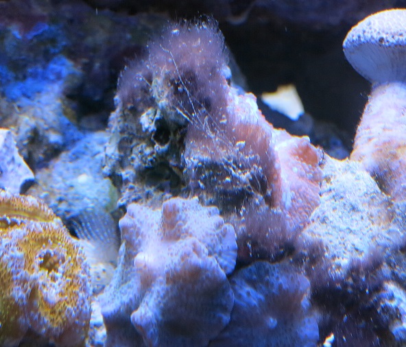

Seit 27 Tagen dosiere ich nun 6mL nutri Complete / 300L und seit 14 Tagen dosiere ich nur noch 2.25mL nutri basic / 300L. Bis jetzt scheint es die Algen nicht zu interessieren. Gestern habe ich mal wieder zwei Stunden ins Algenentfernen investiert und heute kann ich schon wieder erste Ansätze von neuen Algen auf dem Sand erkennen!! Einzig an ein paar extreeeeem wenigen Stellen (ich würde es eher als Zufall bezeichnen) konnte ich ein paar wenige Büschlein finden die gelblich geworden sind. Unter dem Mikroskop konnte ich dann auch tatsächlich feststellen, dass es sich um Cyanos handelt, die sich aber aufzulösen scheinen. Ich habe ein bisschen en Verdacht, dass mir meine Korallen einfach viel mehr Nährstoffe ziehen als ich ins Becken eintrage. Die Cyanos haben vermehrt mit dem Wachstum begonnen als ich vor ein paar Wochen neue Korallen eingesetzt habe. Und wenn ich die Tendenz im P-Gehalt (Gesamt-Phosphor mittels ICP) in meinem Becken anschaue, ist der ja enorm tief. Verglichen mit den Werten im Great Barriere Reef im Vortrag von Jörg (hier ist schon der Gehalt an DOP und PP höher als mein aktueller P-Gehalt). Über den N-Gehalt kann ich hier leider nicht viel aussagen, ausser dass ich mit dem Wassertest zuhause nie Nitrat nachweisen kann. Vermute aber, dass sich dies ähnlich wie der P-Gehalt verhalten wird.

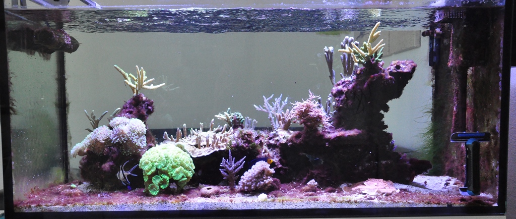

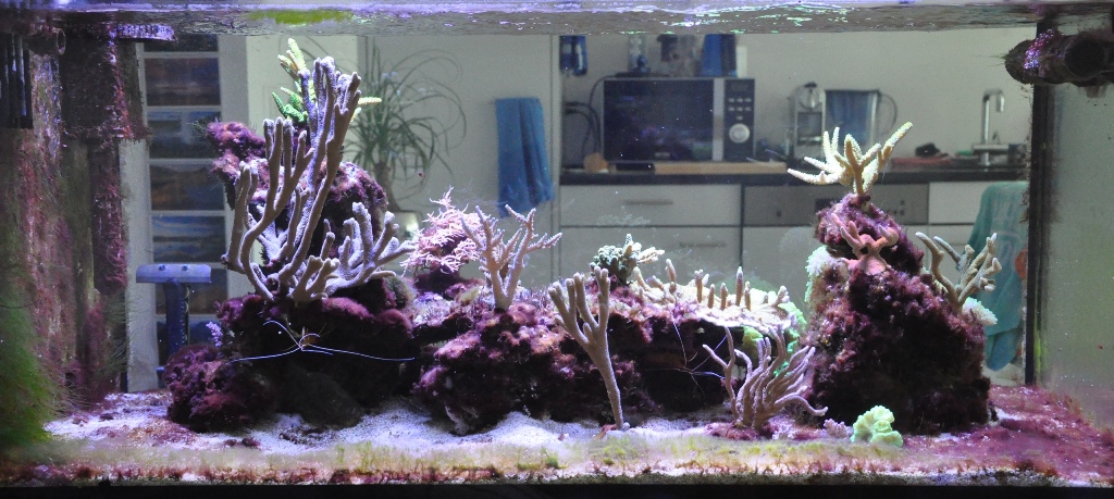

Hier noch zwei Bilder des Beckens:

im unteren Bild ist im Hintergrund eine Küche zu sehen. Kann der Küchendunst schaden? Oder ist das Becken abgedeckt?

Ich hätte jetzt nicht gedacht, dass die Küche ein Problem darstellt. Mein Becken ist aber nicht abgedeckt. Es ist oben komplett offen.
