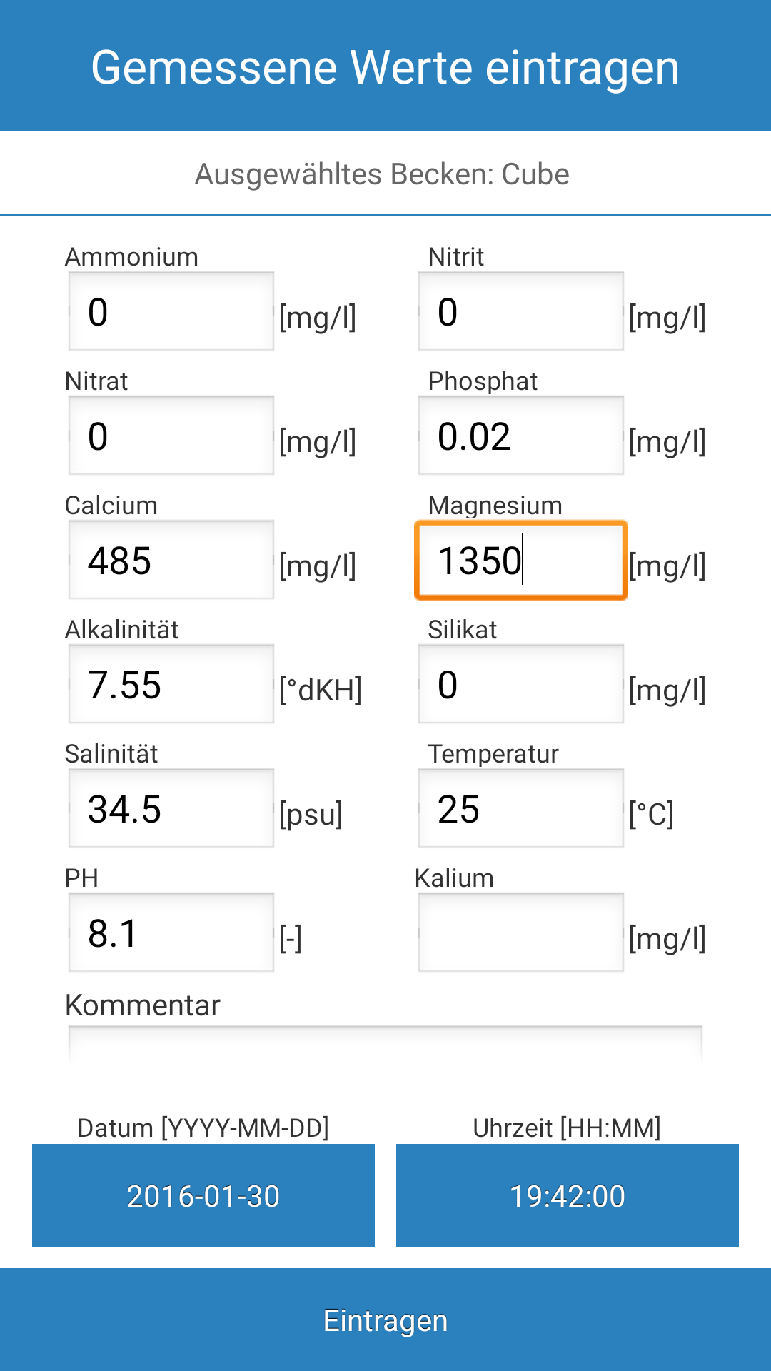

Hier die aktuellen Wasserwerte. Ca und Mg sind erhöht. Ca dosierung las ich mal paar tage aussetzen.
Am Montag schick ich meine Wasserprobe zu Gilbers

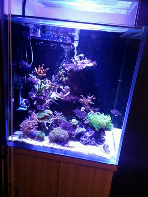

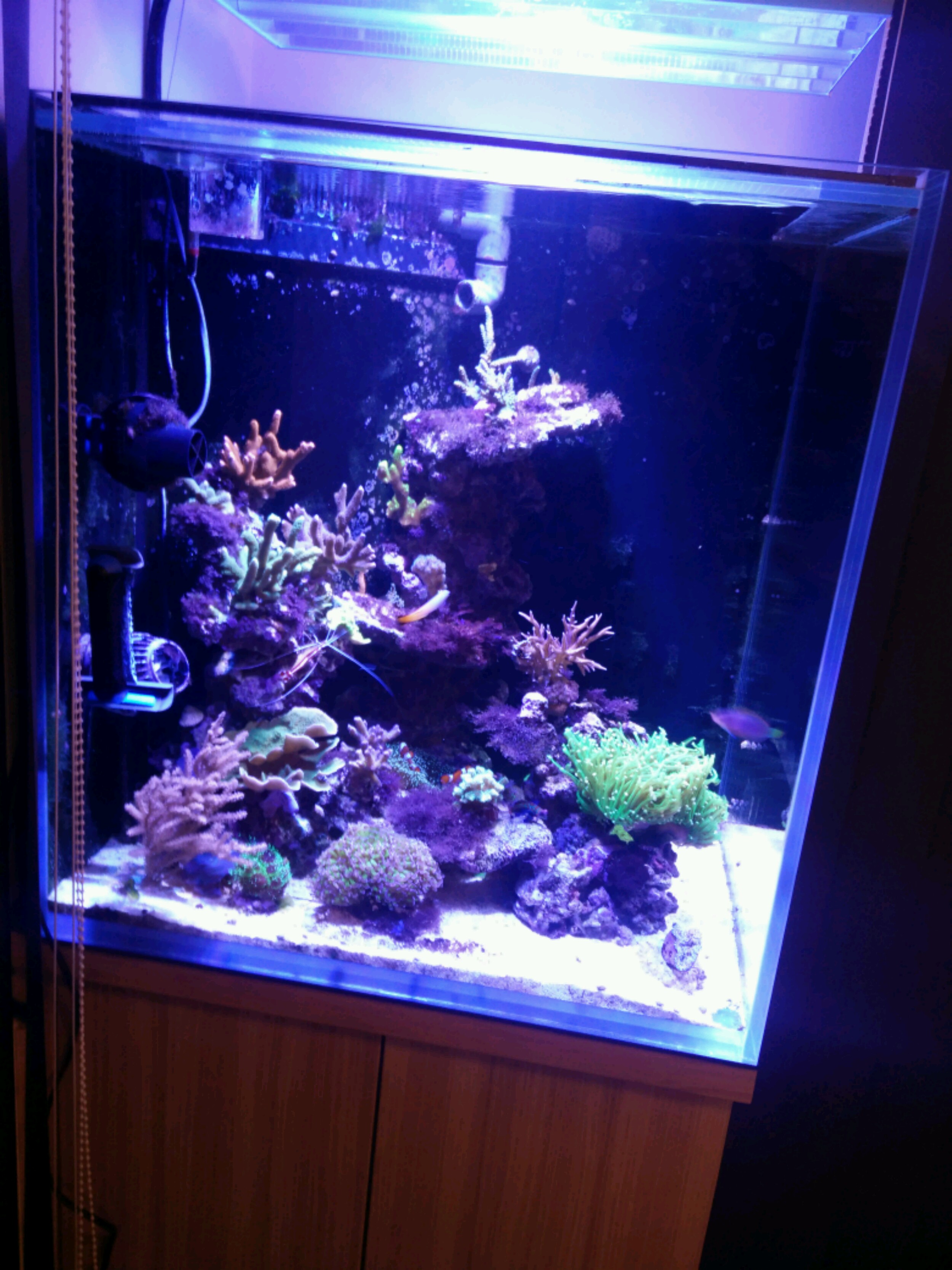

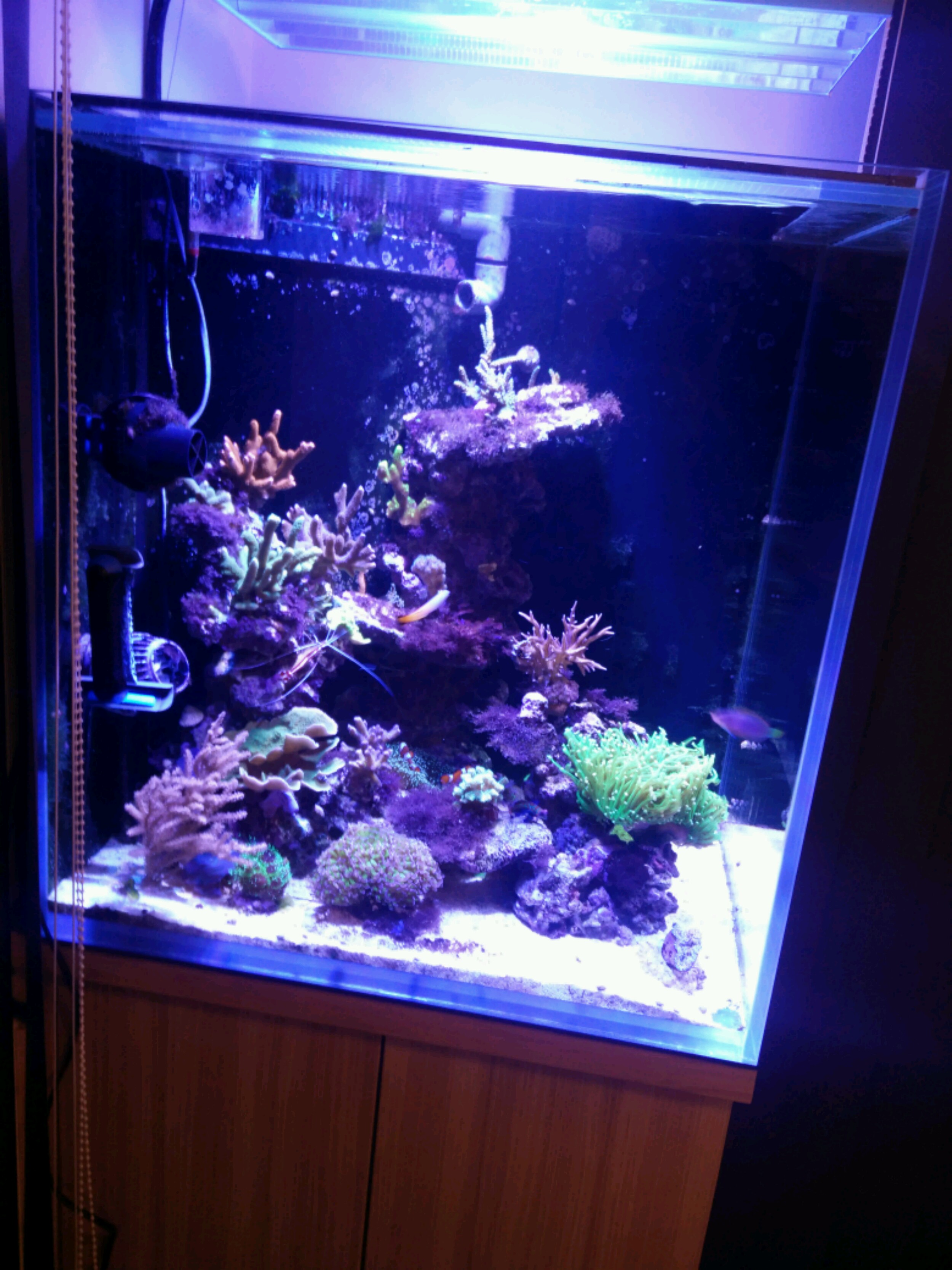

Könntest Du mal ein aktuelle Foto vom Becken hier hoch laden, zum Vergleich?
PatrickP.
Beiträge: 45
Registriert: Mittwoch 17. Juni 2015, 12:41
Re: Ursachenforschung starkes Algenwachstum
Beitrag von PatrickP. »

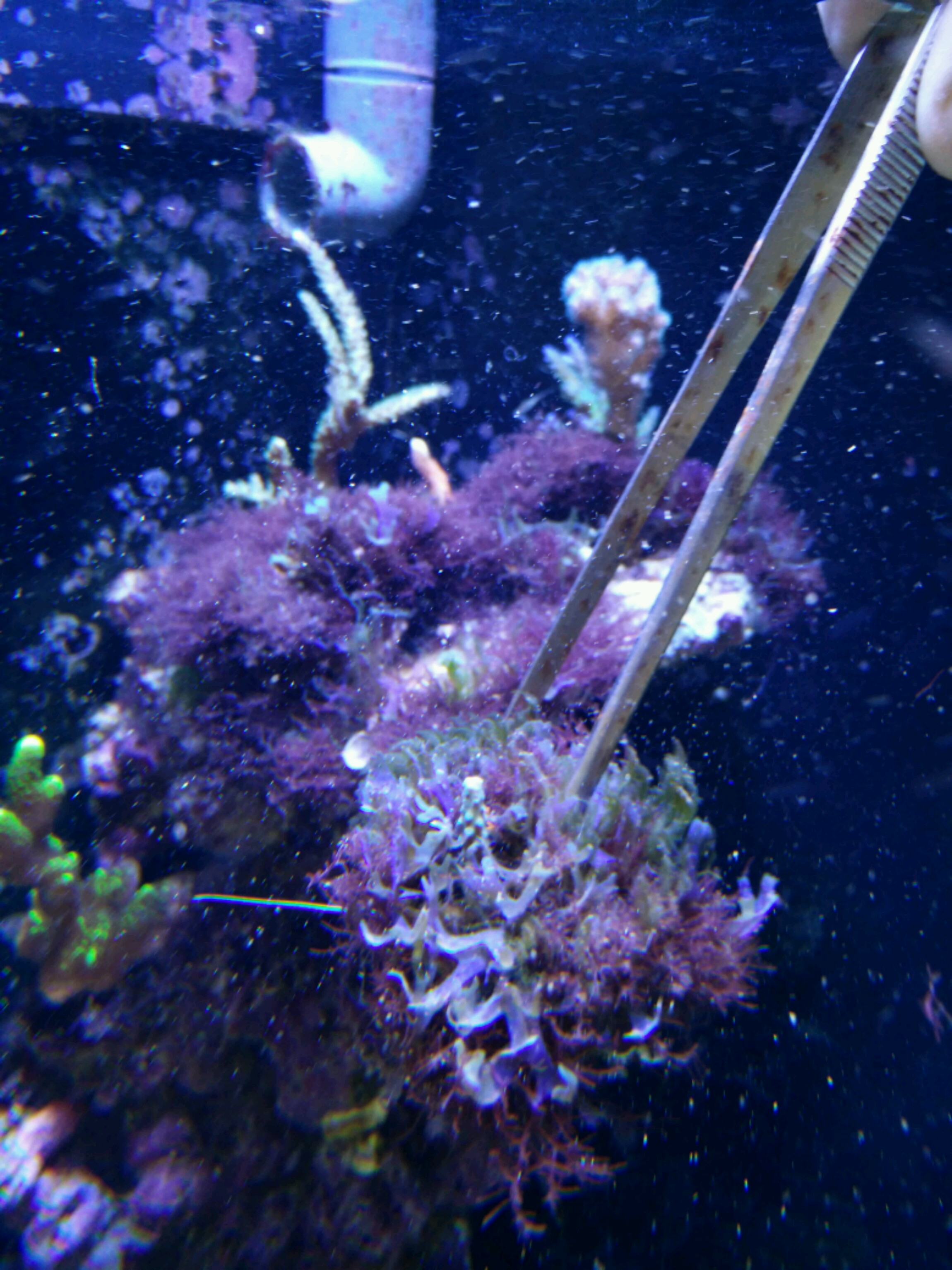

Hab hier ein aktuelles Gesamtes, aber nur mit Led fotografiert, darum kein so schönes foto. Muss aber zugeben das ich vor 9Tagen mit der zugabe der Basis aufgehört habe, die meisten Algen ausgezupft und momentan nur mit Nutri Complete arbeite.
Das zweite Bild zeigt einen Acropora ableger von meinem Riffdach. So sahen sie in etwa aus, wenn ich 2 Wochen nicht geerntet habe.
Sg Patrick
vor ca 1 Woche
vor ca 1 Woche
Aktuell
Aktuell
