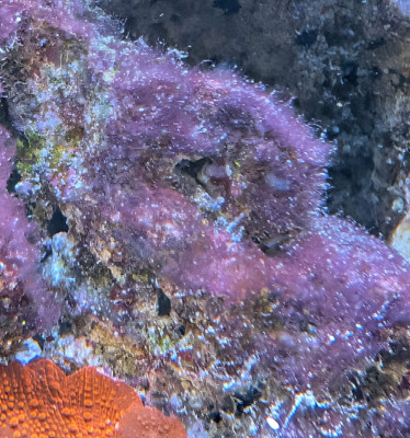

Hallo liebes Forum,
ich bin jetzt schon so einige Jahre in der Aquaristik und konnte mir immer mit Recherche in Büchern und Internet und meinen Erfahrungen helfen. Die Inhalte von Sangokai haben auchbimmer sehr geholfen
Nun bin ich aber glaube ich bei meinem Endgegner gelandet.
Ich habe jetzt seit ca einem Jahr eine Algen-Plage der ich einfach nicht Herr werde.
Zuerst mal die Werte:
KH 7,5
Ca 420
MG1230
No3 7
Po4 0,04
Ich fahre Sangokai mit dem NRG aktuell.
Die anderen Werte sind auch in Ordnung, lasse alle 3 Monate eine ICP machen.
Alle Korallen wachsen und die Farben passen. Habe ein Sps lastiges Mischbecken 1200l mit mäßigem Besatz.
läuft gut gefällt mir, bis auf das Algenthema.
Ich bürste, kratze und schabe wöchentlich fad es nicht überhand nimmt. Auf den Steinen wird es langsam zum Problem da sich die Acros gestört fühlen, wenn ich nicht hinter bin und entferne gibts "tote". Laut meinen Recherchen ist es eine Art der Polysiphonian Alge. Cleaningcrew und Seeigel arbeiten daran aber die kommen da nicht hinterher.
Ich habe schon ein anderes Salz, von Tropic Marin zu Fauna Marin, keine Veränderung. Neue stärkere Strömungspumpen, keine Veränderung. Atemkalk um den Ph zu erhöhen, keine Veränderung. Sogar schon Flux RX, auch da spricht die Alge nicht drauf an.
Ich bin mit meinem Latein am Ende
Letzter Versuch ist von NRG auf das Basissystem umzusteigen in der Hoffnung das Milieu ändert sich ein wenig und der Lage gefällt es nicht mehr. Hat irgend jemand eine Idee oder Erfahrung mit dem Thema, ich könnte echt Hilfe gebrauchen.
Viele Grüße und Danke schonmal
Emmanuel

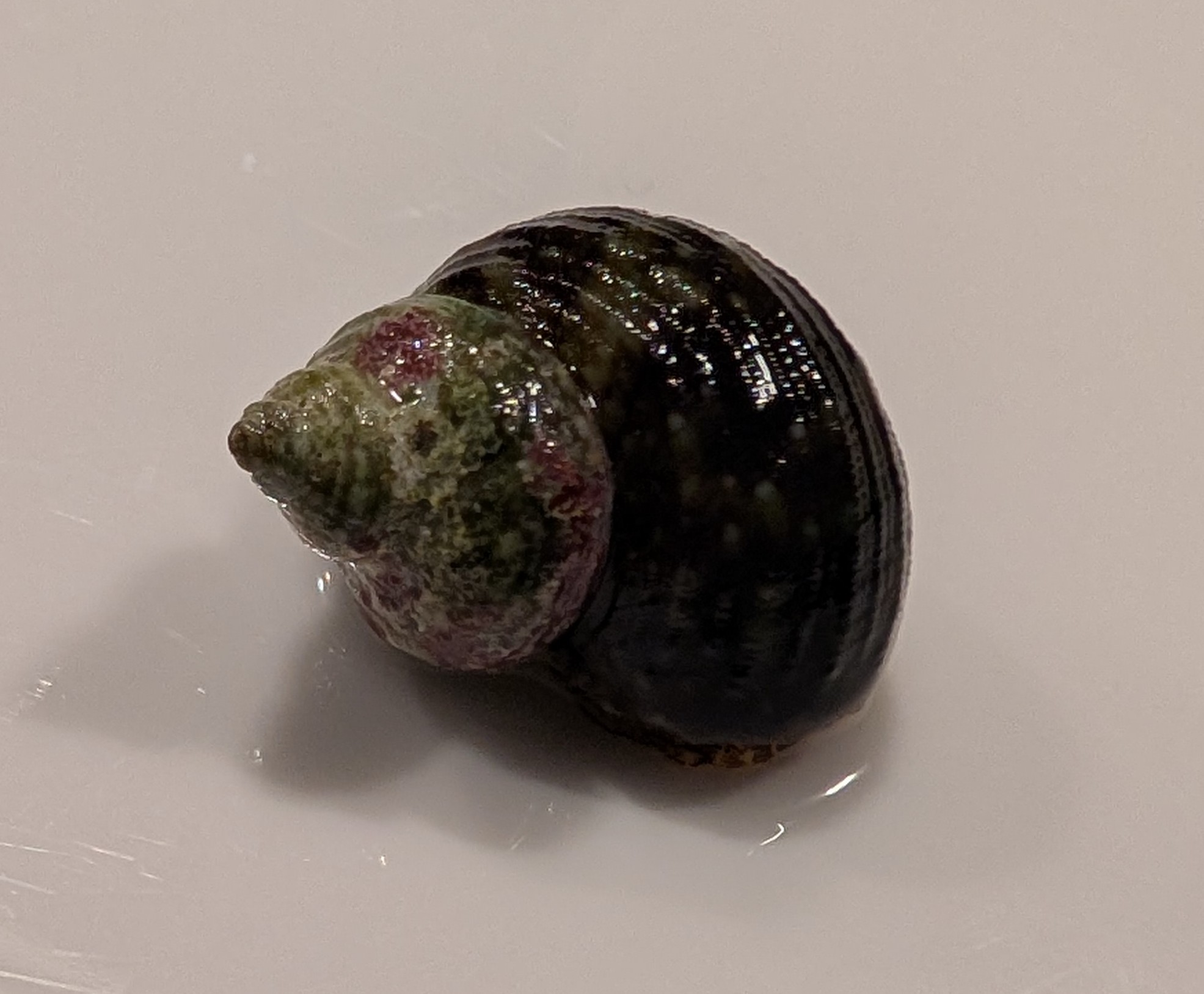

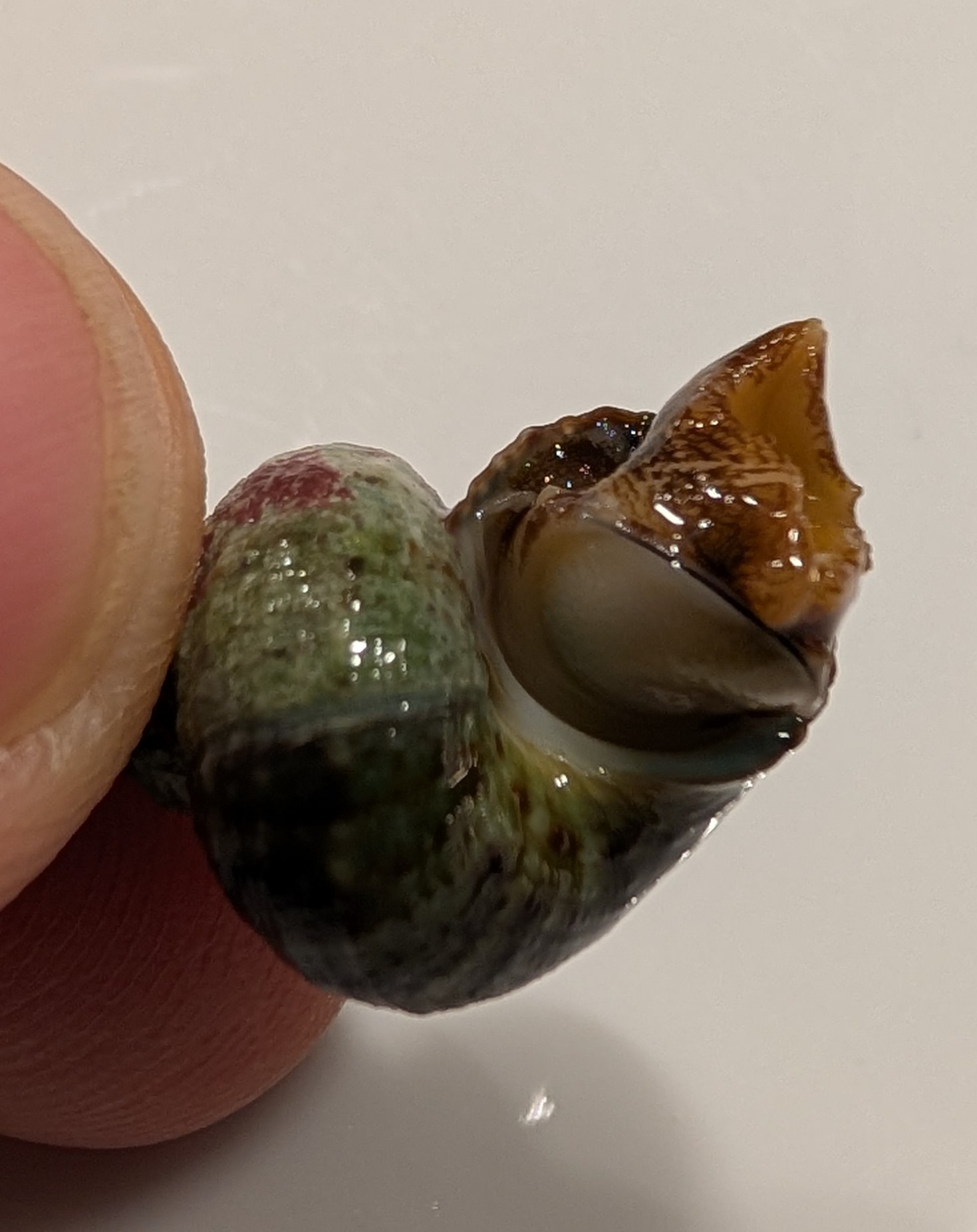

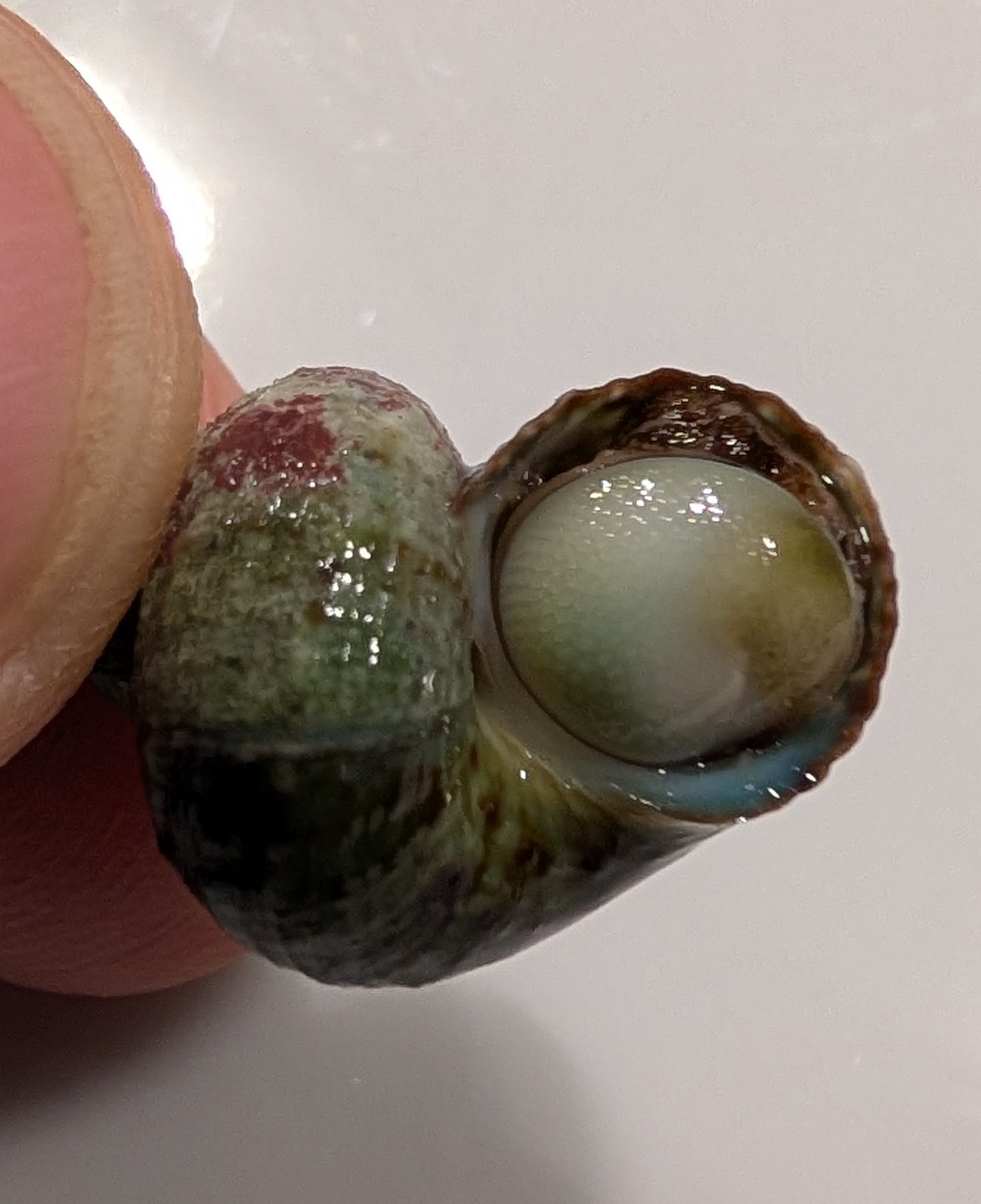

Ich hab mal Bilder von den Schnecken gemacht. Ich würde sie der Art zuordnen. Was bedeutet der Deckel Schneckenförmig?
Von der habe ich viele große und wenn das Licht ausgeht sind suoer viele kleine von der Art im Becken unterwegs.

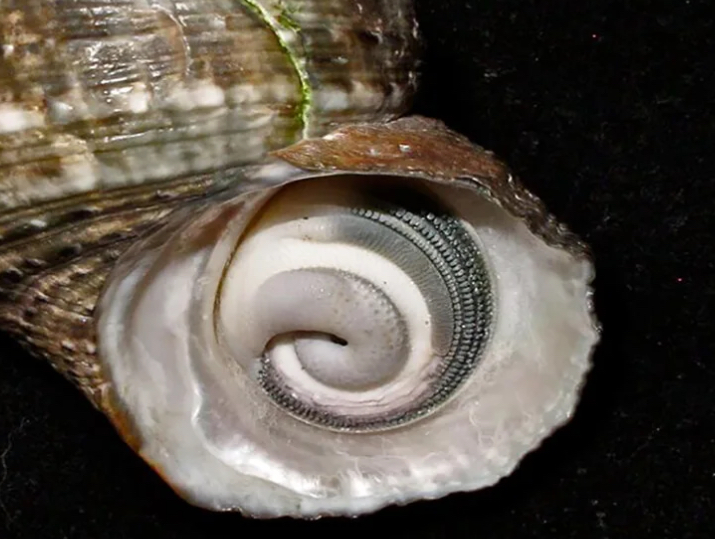

Dachte ich mirs doch, es handelt sich bei deinen Tieren wohl um t.brunneos/setosus. Viele berichten dann auch das sie nicht an Bryopsis gehen, klar, weil es eben nicht die echten sind. Leider verkaufen viele Händler andere Arten zu den doch hochpreisigeren t.fluctuosus. Meine Erfahrung mit den Tieren, wenn es sich um die echten t.fluctuosus handelt, dass die echt an fast alles was Algen betrifft drann gehen.
So schaut der Deckel von der t.fluctuosus aus.

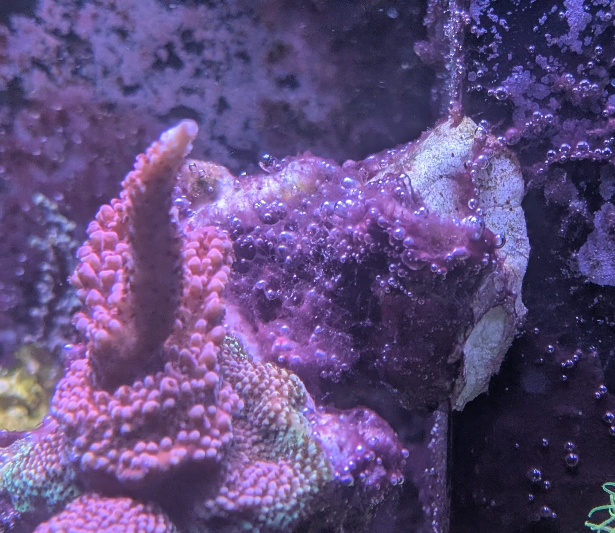

Kannst du uns noch eine Komplettaufnahme von deinem Becken und auch deine letzte ICP hier einstellen ?
Mich wundert auch am 3. Foto die Blasenbildung an den Algen ... haben sich da Cyanos daruntergemischt ?

@Stephan, ja es sind oft Cyanos auf den Algen, es sammelt sich dort Detritus in den Algenfäden und dann kommen irgendwann die Cyanos dazu. Hab für die Bilder extra nicht geputzt das es nicht verfälscht ist. . Grüße
