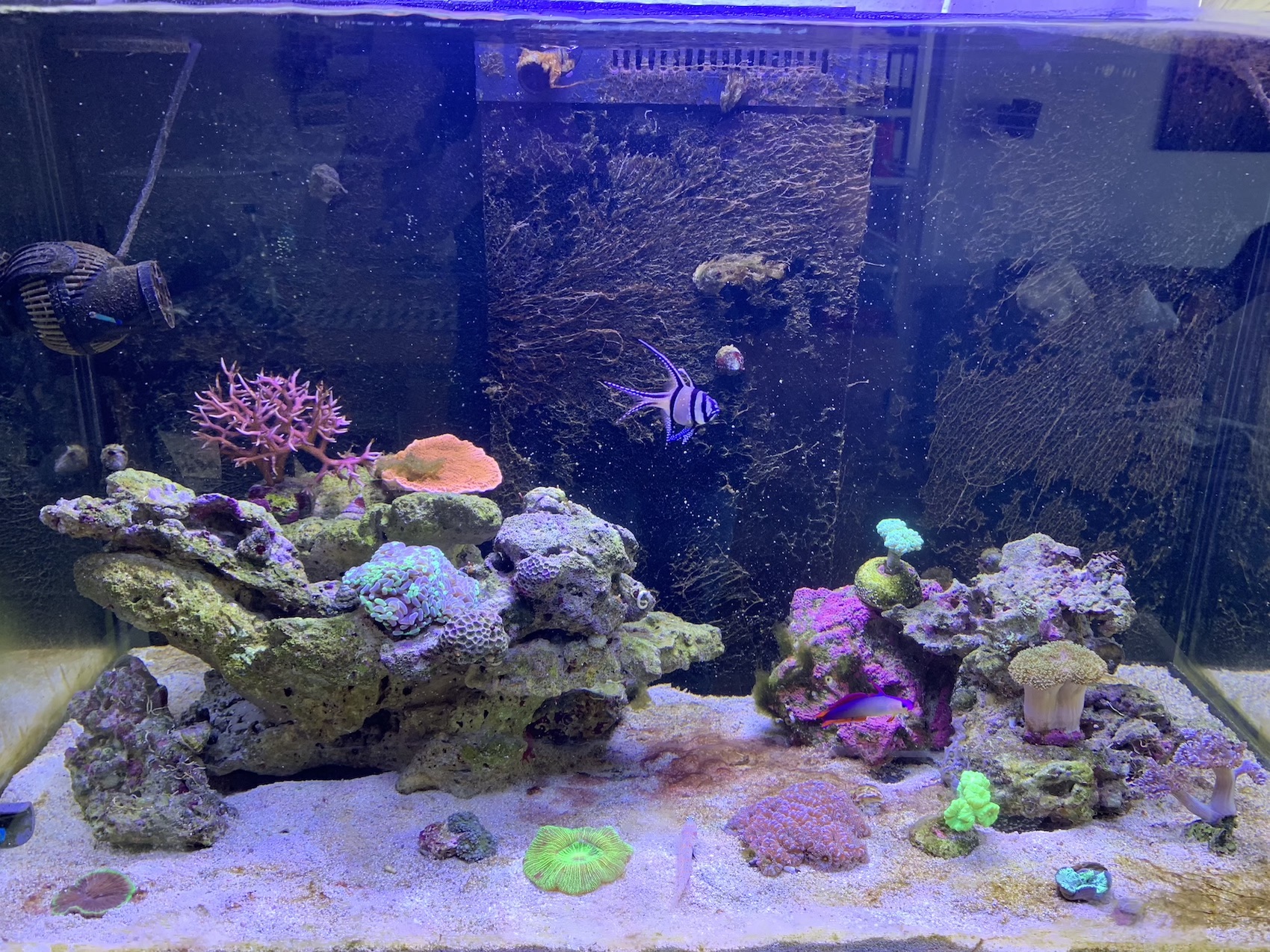

vielen Dank für deine Antwort! Den Bogen und ein Foto habe ich angehängt. Das Foto ist von heute morgen, die Beläge werden üblicherweise im Laufe des Tages schlimmer, dann sind es fast überall auf dem Bodengrund so aus wie unten rechts. Die kleine Euphyllia hinten rechts hat in den letzten Tagen ordentlich Gewebe verloren, die restlichen Korallen haben noch keine erkennbaren bleibenden Schäden. Nur die Seriatopora wird überall dort weiß, wo Fäden von den Algen hängen bleiben.

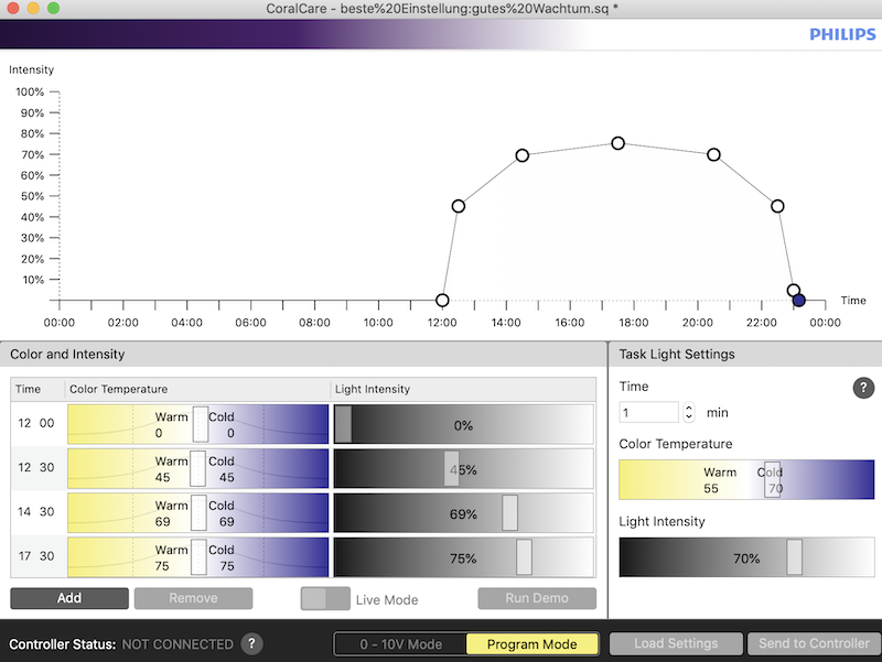

Welche Lichtfarbe hast du bei deiner PCC den Tag über gewählt? Bei mir läuft sie ja außer in den Dämmerungszeiten einfach im neutralen Bereich.

Die Algen an deiner Rückwand hatte ich auch. Sie kommen wohl vermehrt in Aquarien vor die ein Problem mit Nährstoffen haben.
Viele Aquarien haben am Anfang dieses Problem. Speziell in der Einlaufphase und bei künstlichen oder toten Gestein. Wie schon gesagt, mit Complete und Complex kannst du da entgegenwirken. Lies dir hierzu die entsprechende Seite auf Sangokai durch.
Zusätzlich hilft auch absaugen und Aktivkohle. Die Algen entwickeln soweit ich weiß auch ein Toxin.
Meine Einstellung der PCC ist ähnlich deiner. Über den Tag verteilt im neutralen Bereich. Nur die letzten 5 min. beleuchte ich rein für die Optik mit blau.
Das Becken ist jedoch mit 95% SPS besetzt.

Mit der neuen Aktivkohle ziehst Du anfänglich Nährstoffe raus. Oft verstärken sich dann die Beläge.
Da ist jetzt wahrscheinlich vor allem Geduld gefragt. Ich weiß, das ist auch nicht meine Stärke.
