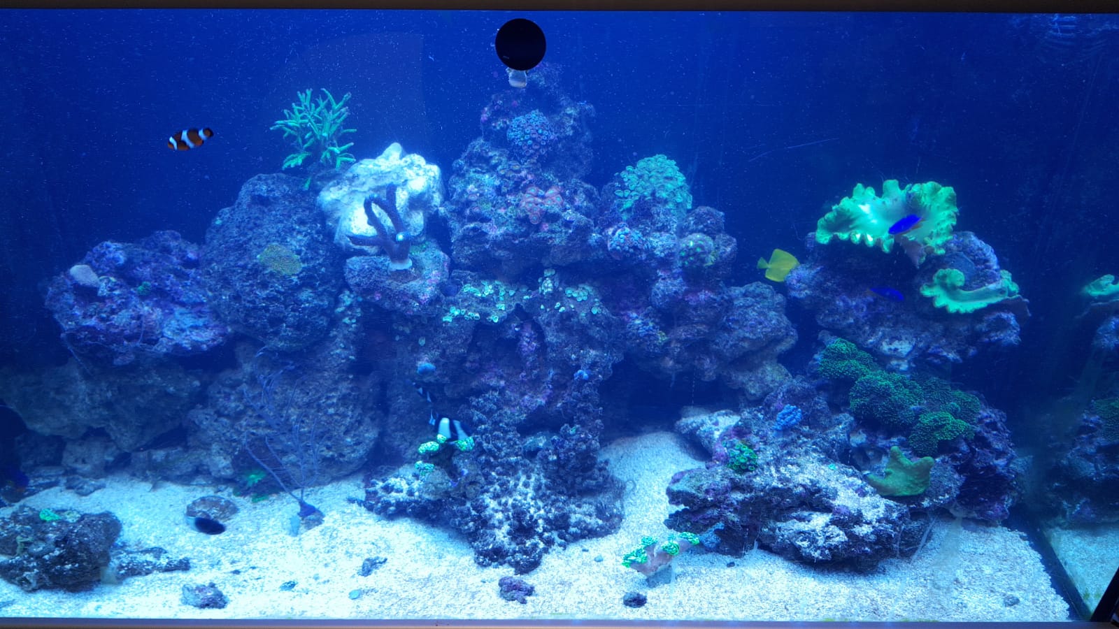

Momentan betreibe ich das Becken mit einem Innenabschäumer ( Juwel Sea Skim )
so sieht das ganze momentan aus

Wie alt sind die Steine in dem Becken bzw. wie lange läuft das Becken schon in dem Zustand?
Du hast auch nichts an Korallen im Becken welche diese Menge an Licht benötigt deshalb profitieren Algen,Mirkroben,Bakterien etc. jetzt davon.
Du solltest schleunigst mehrere Korallen einsetzen um eine Konkurrenz und auch Verbrauch zu schaffen.
Du solltest auch erstmal solange da nichts weiter drin ist 2 von den 6 Röhren ausschalten bis du mehr Korallen eingesetzt hast.
Wenn ich ganz ehrlich bin würde ich an deiner Stelle neu starten und es gleich richtig von Anfang an machen so wird es wirklich schwierig das Becken zum laufen zu bringen...Du hast ja kaum was drin und jetzt wäre es wirklich noch einfach.

Ich möchte es gern ohne einen Neustart in den Griff kriegen, habe die Lampe nun 25cm über Wasserspiegel und auch schon deutlich weniger Belag auf den Steinen / Tieren, jetzt gilt es nur noch die Schwebeteilchen alle rauszubekommen, aber ich bin da guter Dinge das es klappt.
