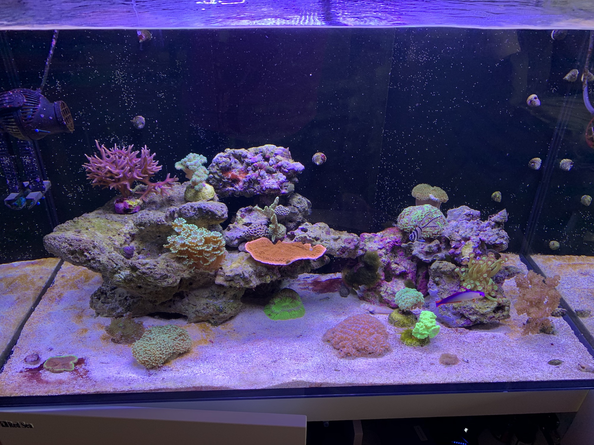

vielen Dank für Deine Rückmeldung. Ein Bild von gerade eben habe ich angehängt. Die Korallen sehen eigentlich ganz ok aus, würde ich sagen. Auch die Seriatopora und die Pocillopora zeigen eigentlich perfektes Polypenbild. Ich habe nur im Moment wieder sehr wenig KH-Verbrauch. 0,25 am Tag – wenn es hoch kommt. Das war zwischenzeitlich sehr viel mehr.
Probe für ICP-OES habe ich am Montag verschickt, da kann ich dann in den nächsten Tagen noch die Ergebnisse nachreichen.

Perfekt, dann schauen wir uns die Ergebnisse mal an und besprechen dann Weiteres! Finde jetzt auch die Ausbreitung der Zooxanthellen verkraftbar, das regelt sich alles, mach Dir da keine Sorgen. Das Wachstums der Korallen bekommen wir schon hin!

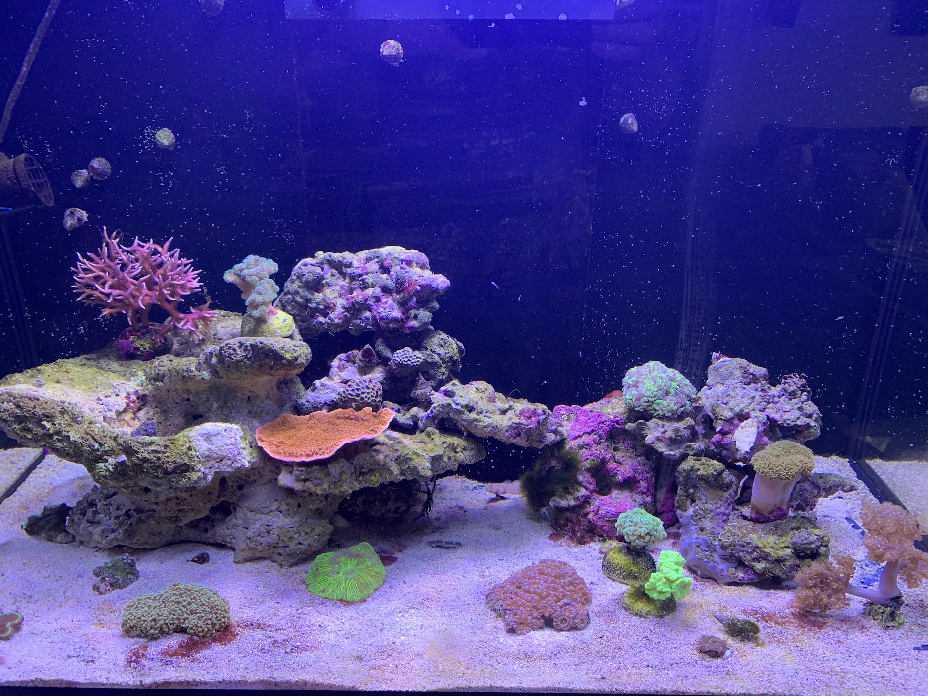

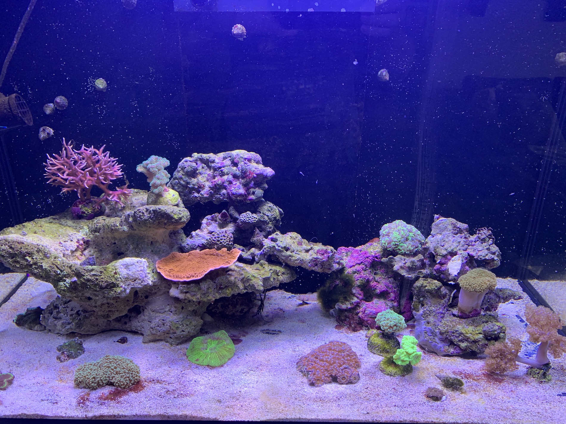

ich habe im Moment ca. 0,03-0,05 Nitrit, was die Nitratmessung verfälscht. Bei meinem Test ist aber eine Korrekturtabelle dabei. Wenn ich das berücksichtige, ist Nitrat nicht nachweisbar. Phosphat ist < 0,01, aber ich sehe einen leichten Farbumschlag.
Ein aktuelles Bild habe ich angehängt.

Wachstum ist an den SPS schon sichtbar, und das ist erst einmal okay. Wie oft dosierst Du denn das complete bisher?
