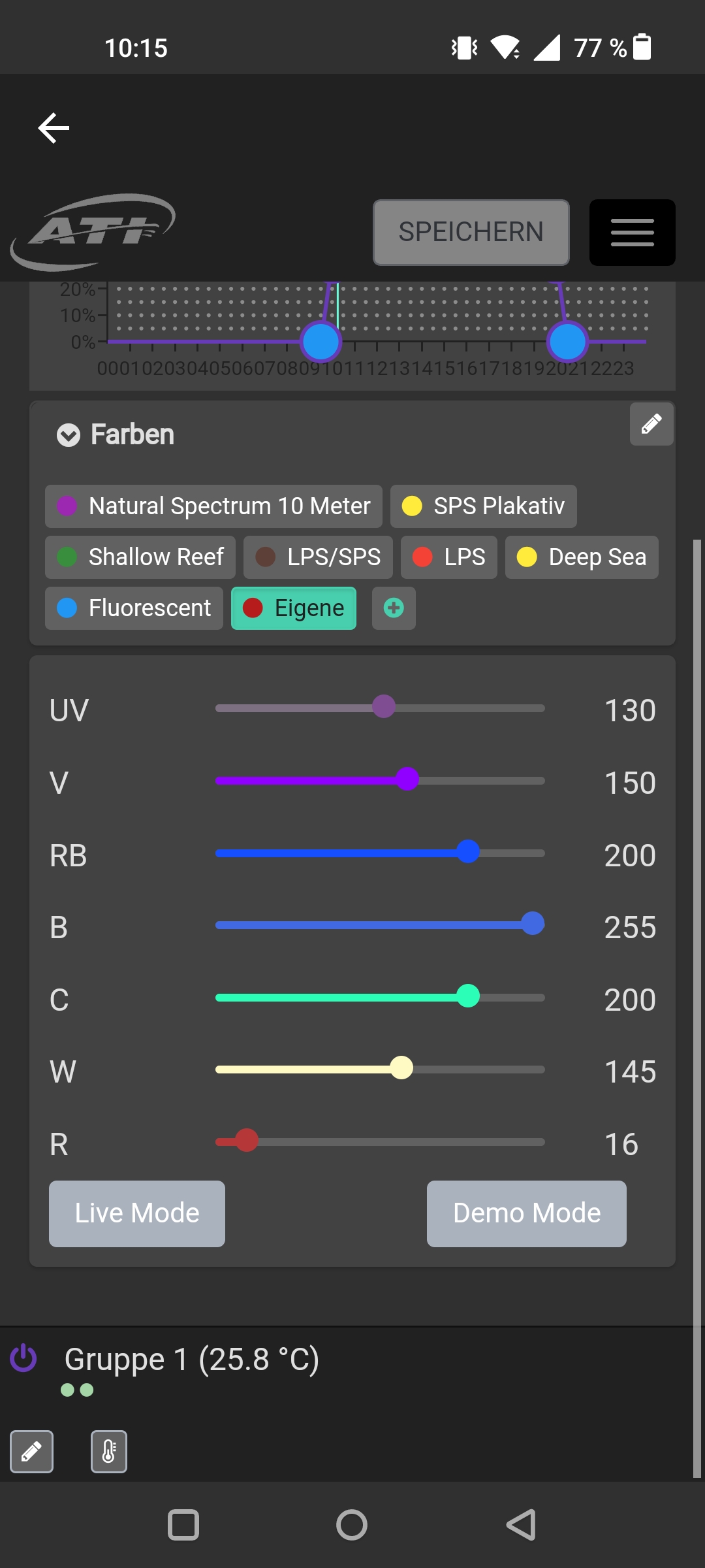

Und das das Shallow Reef mit etwas weniger weiß...
Beste Grüße
Christopher

Re: Cyanobakterien durch Nährstoffmangel oder Nährstoffüberschuss?
Beitrag von Michi_86 »
Komisch!
Hab ich das ausversehen verstellt?
Beiträge: 2300
Die Settings müssen eigen geladen werden, die Voreinstellung nennt sich dann LPS/SPS+
Michi_86
Beiträge: 85
Registriert: Donnerstag 20. Oktober 2022, 12:03
Das weiß ich! Aber trotzdem variiert das Programm zum threadersteller!
Es ist nicht identisch

Noch zum Thema Licht, auf den Bildern die gepostet wurden, zeigt eines das LPS/SPS, das andere nicht. Christophers Bild zeigt kein + Setting an.

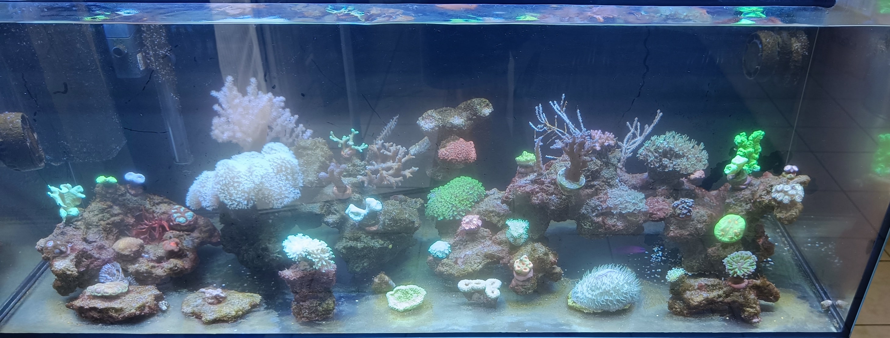

Ich hatte vor der Straton die Reef Factory Pro...an sich ne gute Lampe aber iwie wollte ich die Straton...egal.
Ich hatte vor einiger Zeit mit Kieselalgen und etwas Dinos zu kämpfen. Das habe ich aber nach einiger Zeit in den Griff bekommen. Vor zwei, drei Wochen war noch alles wunderbar. Dann der Wechsel auf die Straton. So nach und nach kamen dann die Cyanos, vielleicht sogar Bryopsis? Bin mir da unsicher!?
Ein Bild vom Becken gibt es gleich...
Ach ja, vor dem Lampenwechsel hatte ich noch Sand drin....da war Phosphat angereichert.
Mittlerweile fahre ich Bare Bottom.
LpS/SPS+ setting...hmm...ist das neu ?
Beste Grüße
Christopher

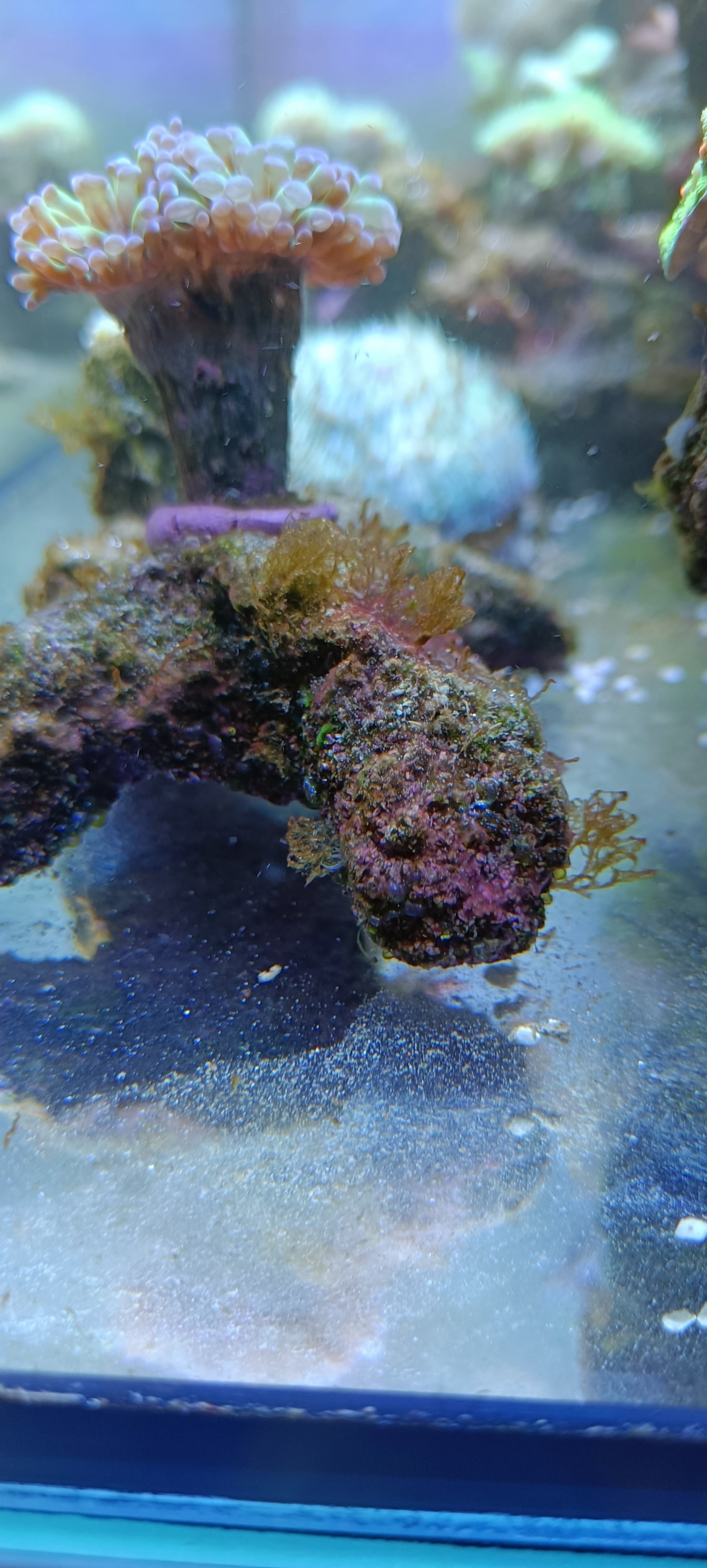

Snowy87
Beiträge: 110
Registriert: Sonntag 26. Juni 2022, 19:03
Beitrag von Snowy87 »
Hier ein aktuelles Foto.... Scheiben nicht geputzt...die veralgen einfach zu schnell.
Beste Grüße
Christopher

Cyanos, Kieselalgen oder Bryopsis?
Beste Grüße
Christopher
Beiträge: 2300
Danke für das Bild. Ich erkenne erstmal keine Cyanos.
Sieht nach Bryopsis, Dinoflagellaten und/oder Kieselalgen aus. Um genau zu sein müsstest Du es unter einem Mikroskop ansehen ind beurteilen.
Kannst Du den Belag von den Algen mal entfernen, dann sieht man das besser zu beurteilung.
Deine Tiere sehen hell aus, oder täuscht das am Bild?
Es würde jedenfalls zum Bild passen mit etwas Dinoflagellaten, sprich Strahlungsstress. Zu wenig Nährstoffe in Verbindung mit zu hoher Beleuchtungsintensität.
Welches Setting fährst Du nun mit der Lampe?
Ich würde das shallow reef mit 40% starten.
Das LPS/SPS+ Setting ist neu, hier ist v und uv gedrosselt worden. Wie bereits erwähnt müssen diese neu geladen werden. Mit dem Firmwareupdate werden die Farben nicht automatisch abgeändert.
Nährstoffwerte dabei im Auge behalten, generell würde ich aber mit der niedrigen Dosierung weiter arbeiten. Du hast ja auch den Bodengrund entfernt, was gut ist, dennoch ein Eingriff in die Biologie.
