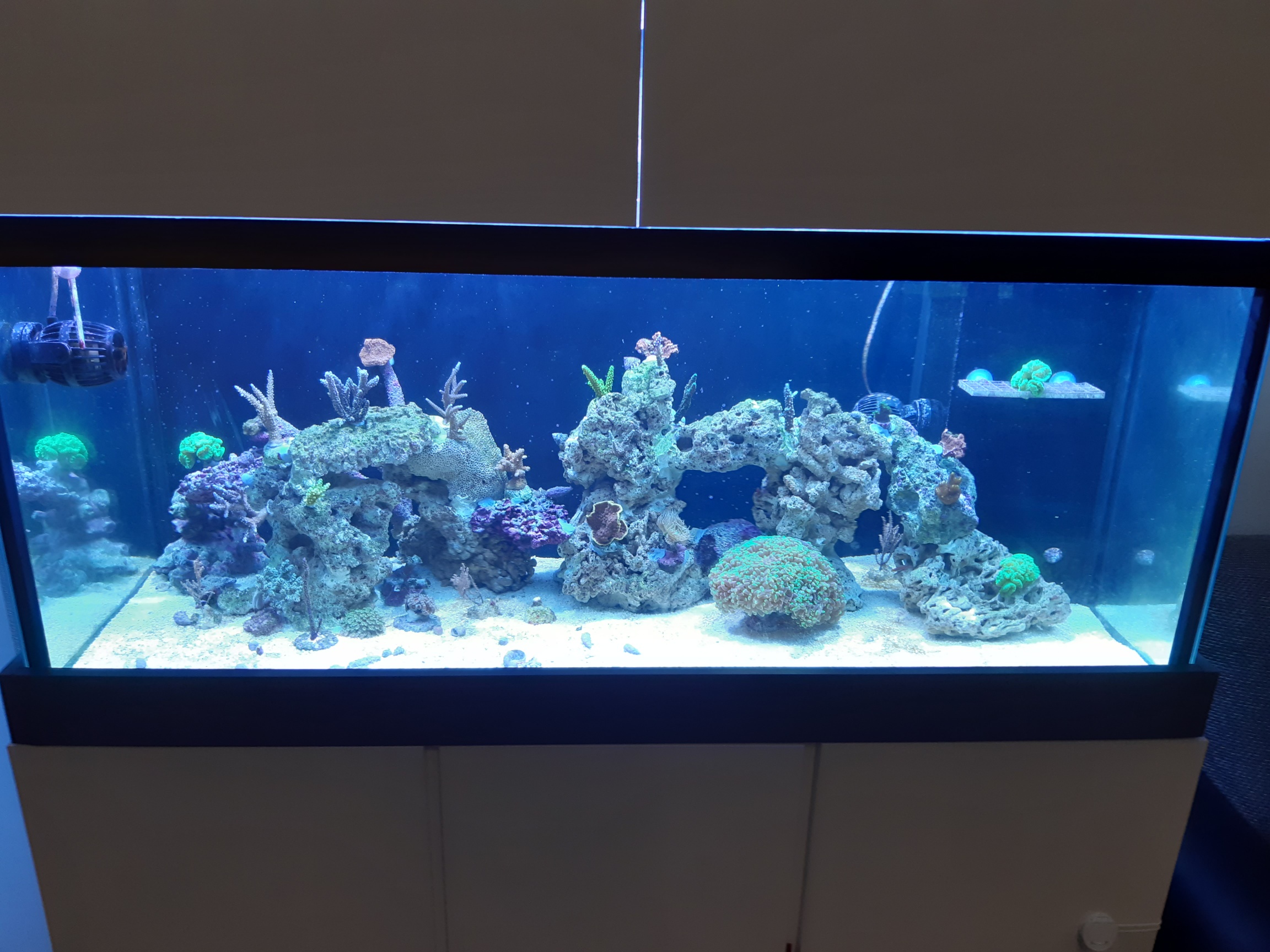

Hi, sieht doch okay aus, jetzt muss der Korallenbesatz noch bisschen aufgestockt werden, paar Fische rein und dann sollte das laufen! Sobald Du die Probe weg schickst, bzw. die Ergebnisse der Analyse hast, kannst Du sie immer gerne sofort hier rein stellen zum anschauen.

Was mich beunruhigt ist das die dinos zurück kommen. Habe das was ich gesehen habe untersucht und es sind wieder welche. Was ich komisch finde das sie immer an den gorgonien zu erst waren und auch jetzt wieder sind.

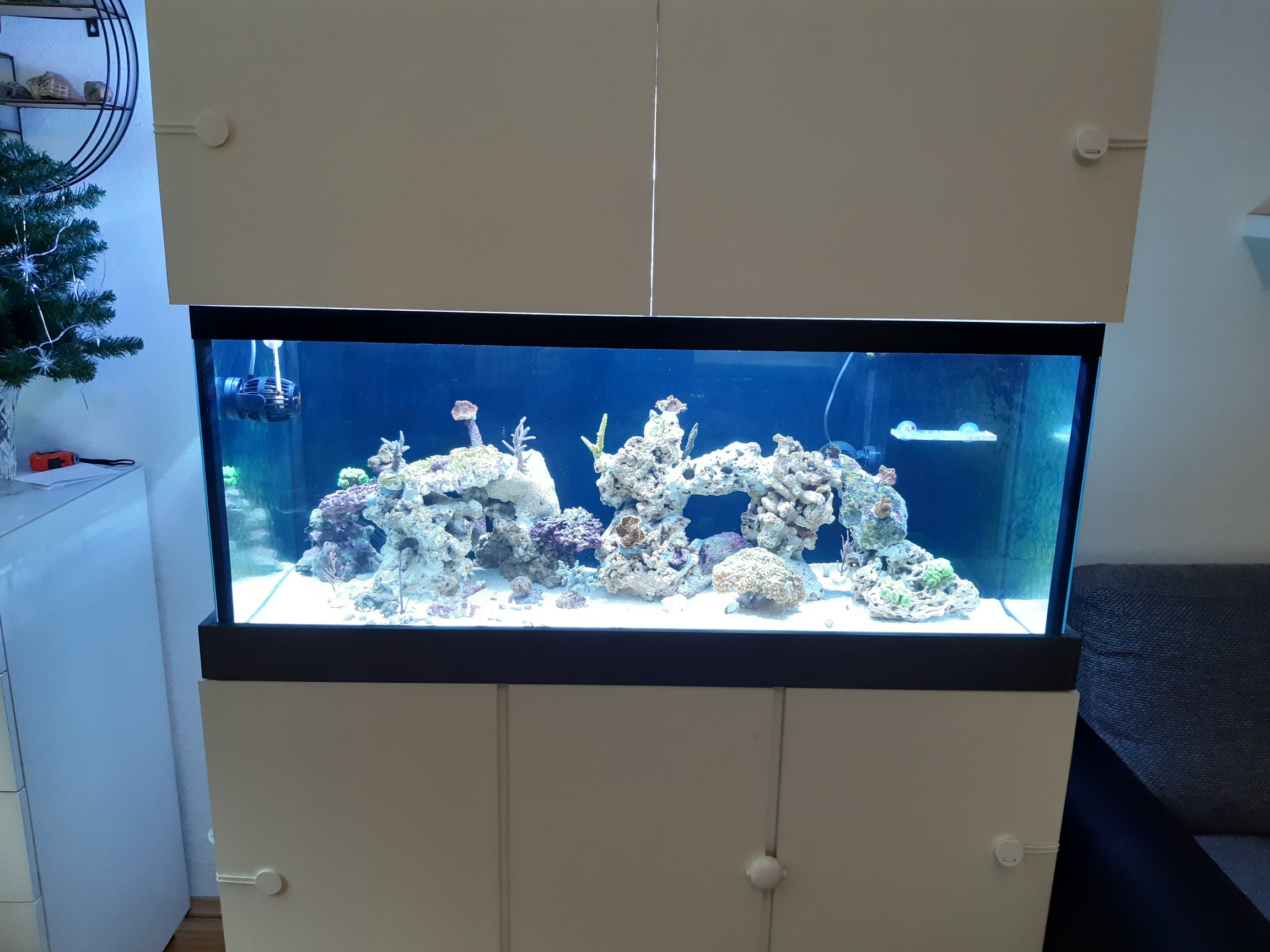

Habe mir heute das Licht angesehen und es war mir doch zu dunkel.
Habe jetzt die ersten hqi wieder rein gemacht und gleich viel heller und angenehmer.es sind jetzt noch die 2 coran Plus drin. Habe es noch mahl getestet eine durch 1 blaue auszuwechseln sehe optisch aber keinen Unterschied halt nur wenn die hqi aus sind.
Die Frage wäre ob da das Licht sehr gelb ist ich 1 blaue und eine coral dann machen kann da ich ja 2 Stunden vohr und nach den hqi die t5 noch an habe. oder ist das dann zu viel? Und was wäre mit 2 t5 in blau.

Hi Michael,
Ich hab früher selbst HQI benutzt und mir haben die Giesemann Brenner nicht gefallen... Licht mäßig und auch preislich nicht.
Ich hab die besten Erfahrungen mit dem 14000k BLV Brenner in Kombination mit Coral+ und Blue+ Röhren von Ati gemacht.
Das tückige bei den Kelvin Angaben ist das man nicht weiß mit welchen Spektrum diese erreicht werden.
Deshalb erscheinen diese auch alle in der lichtfarbe anders.
Ich würde dann im deinem Falle den 14000k BLV Brenner in Kombination mit 2 Coral+ betreiben.
Die HQI 8 Stunden am Tag und vorher und nachher jeweils 2 Stunden mit den T5.
Wenn das Becken dann läuft würde ich bis auf 10 Stunden HQI steigern.
Lass dich von etwas optisch dunkler erscheinenden brennern nicht täuschen!
Diese haben die gleiche Leistung bzw. ein sogar besser verwertbares Spektrum als die heller erscheinenden da sie etwas mehr im energiereich und sehr gut nutzbaren Blaubereich emmitieren.
Optisch für unser Auge mag das dunkler erscheinen für die Korallen ist es aber "heller".
Du solltest jetzt aber auch nicht zuviel am Licht "rumspielen" und das Becken in Ruhe laufen lassen sodass die Korallen sich daran gewöhnen können.
Wenn du jetzt anfängst zügig weiter zu besetzen wird es auch ans laufen kommen.
