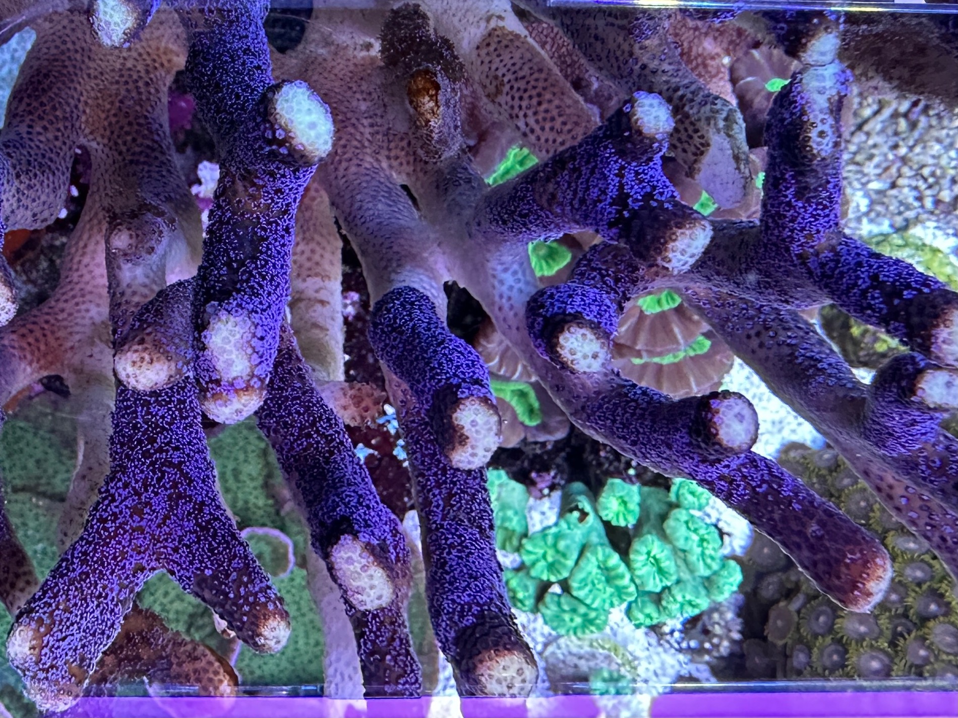

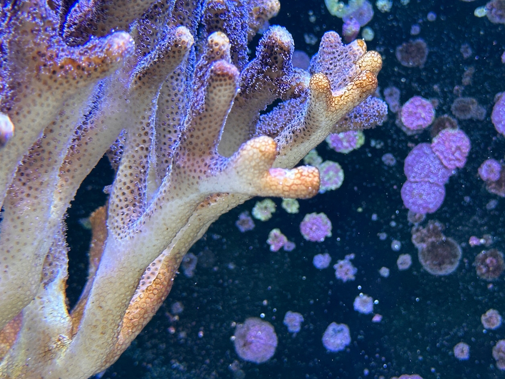

Kurzer Zwischenstand
Heutige Analysen
KH 7,7, Ca 425, Mg 1290, NO2 0,05, NO3 ca15, PO4 0,113, PH 7,9, Temperatur 25,1, PSU 34,6
Auf den Bildern ist zu erkennen dass selbst die Wachstumsspitzen braune Beläge bekommen und dass das Korallengewebe sich teilweise auflöst.
Die Polypen sind etwas zusammengezogen weil ich versucht habe die kleinen nahezu unsichtbaren Fäden mit den Gasbläschen abzusaugen.
Morgens sind sie verschwunden und gegen Abend kommen sie wieder

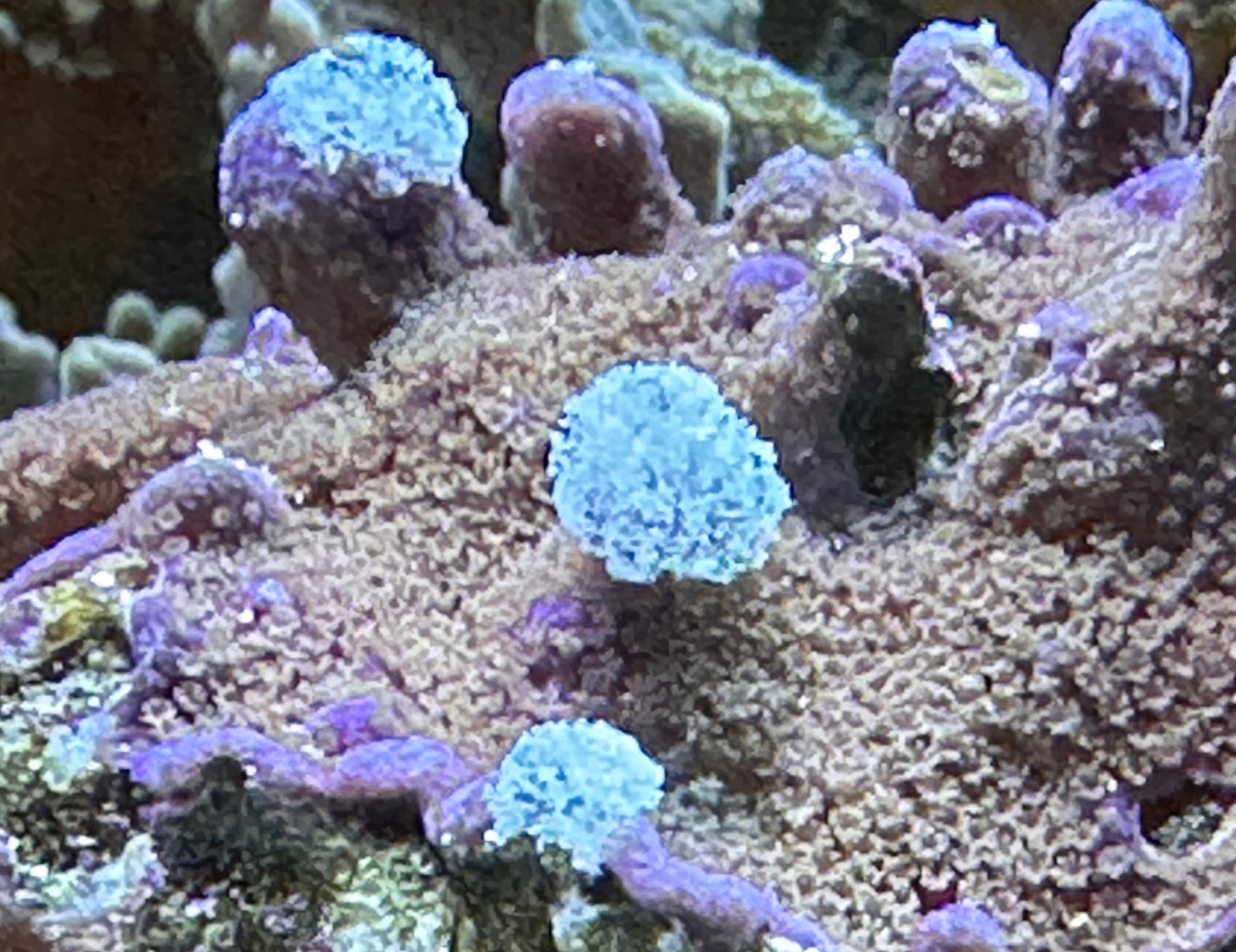

Kann mir jemand sagen was auf der Koralle wächst?
Ist heute im laufe des Tages gewachsen, weich und mit Gitterstruktur
Besseres Foto bekomme ich leider nicht hin
