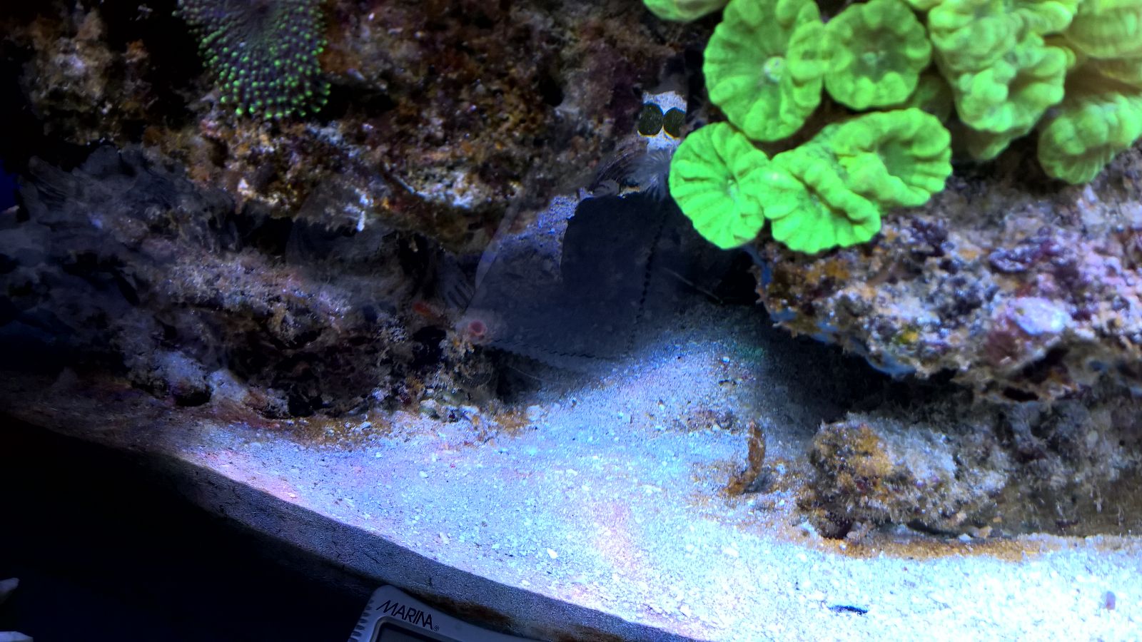

Mal ein kurzes Update von meine Dinos.
Ich habe seit 1.5 Woche eine neue Lampe mit bedeutend mehr licht.
Wie erwartet sind meine Dinos nicht weniger geworden. Es wird sozusagen immer schlimmer.

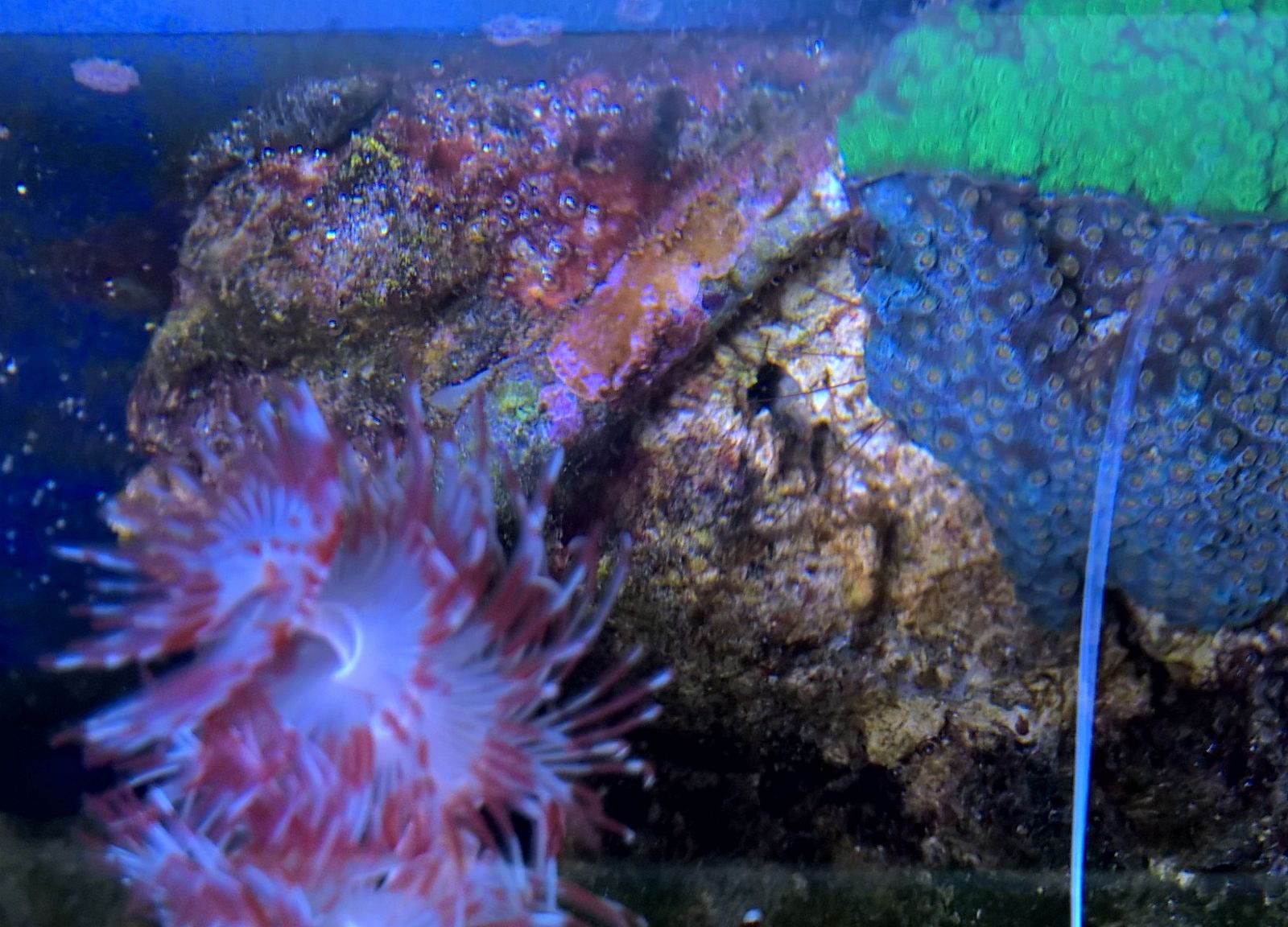

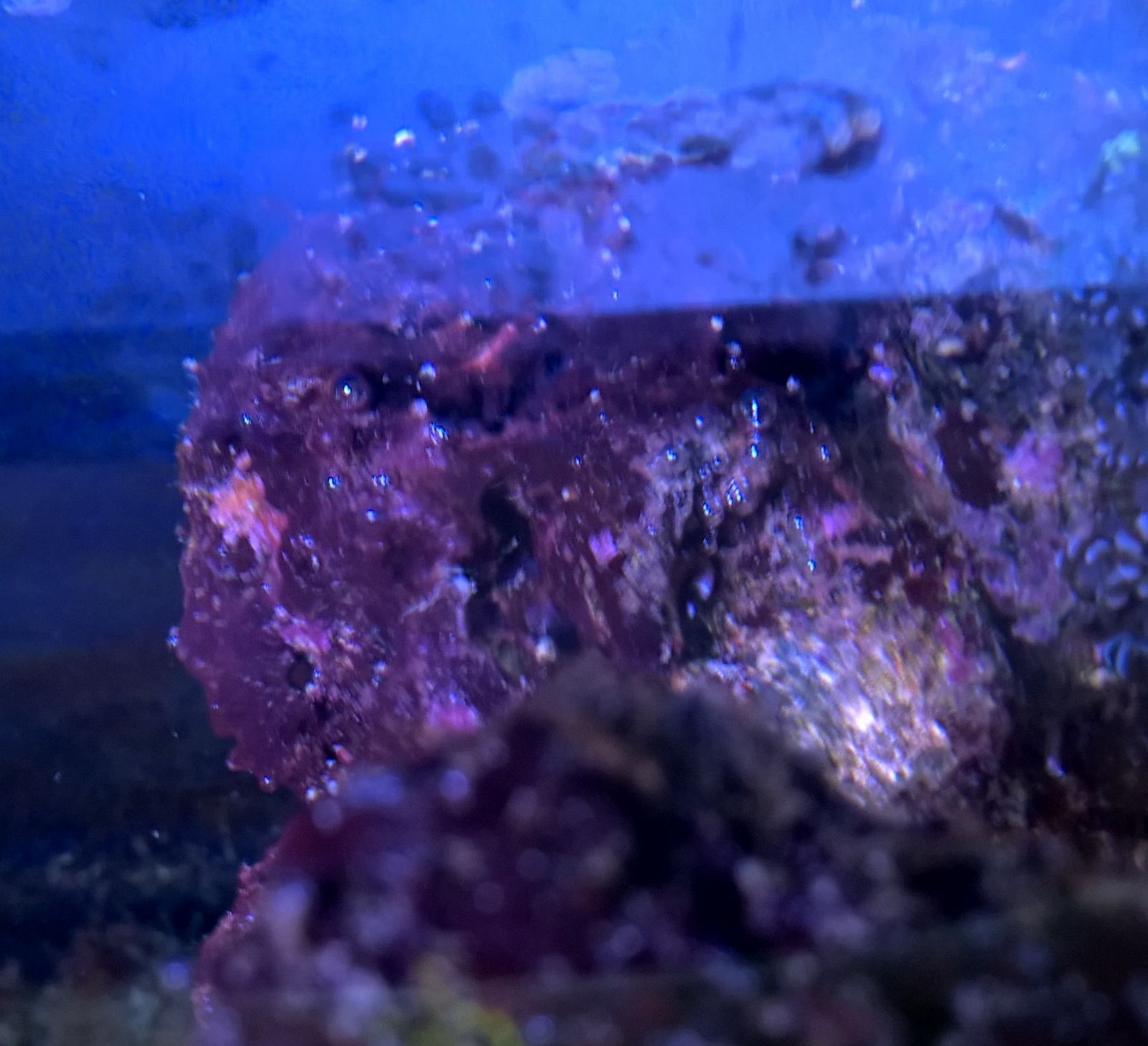

Im Sand habe ich überall einen Belag und auch auf die Steine. Da bilden sich externe Luftblasen. Die Korallen muss ich teilweise mit der Pipette reinigen.
Meine Strömung habe ich noch verändert und erhöht. Mehr geht nicht weil sonst mein Becken davon fliegt. :o
Ich schicke im Anhang mal Fotos mit den neuen Licht (die 11 Stunden h habe ich beibehalten) und noch 2 Fotos mit dem Belag mit Luftblasen. Ich habe eigentlich jetzt fast überall Luftblasen.
Ich möchte gerne mein TB saubermachen.
Soll ich dann das Wasser filtern über Watte und wieder einfüllen oder lieber neues Salzwasser?
Liebe Grüssli
Margo

Ich finde das Dein Becken nicht schlimm aussieht, sieht doch eigentlich gut aus. Auch auf Deiner Gesammtansicht sieht Dein Sand sehr weiß aus. Wenn Du jetzt Deine Beleuchtung und die Strömung geändert hast würde ich das jetzt mal beobachten wie sich das auswirkt. Wie wird denn Dein Becken jetzt beleuchtet?

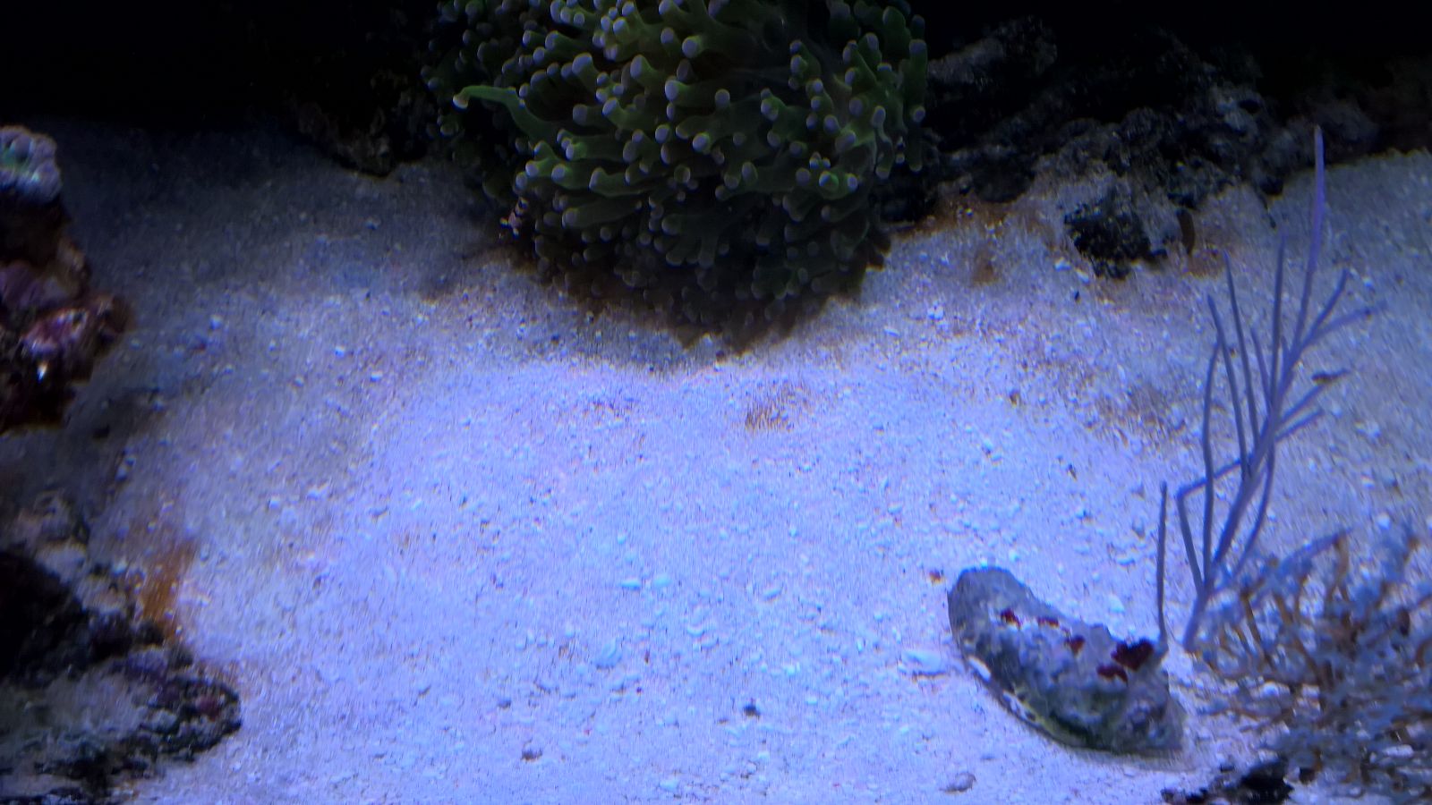

Ich schicke mal 2 Fotos damit man den Belag im Sand sieht. Wird gegen Abend noch schlimmer.

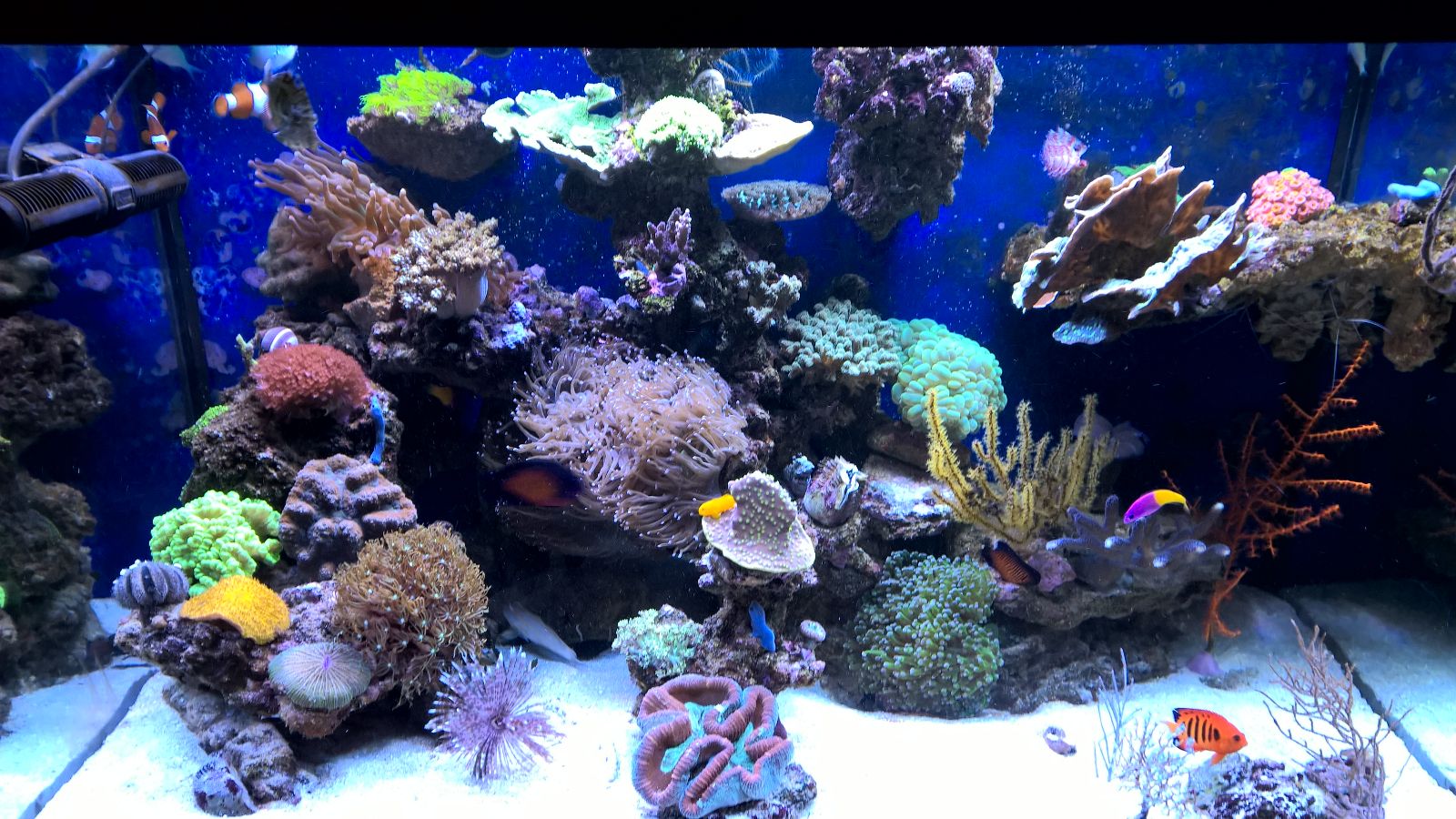

Der Gesamtansicht war als ich der neue Lampe bekam. Es ist also bedeutend schlimmer geworden seit ich mehr licht habe.
Lg Margo
