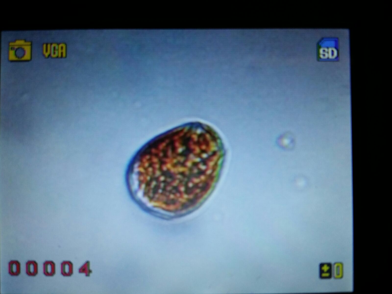

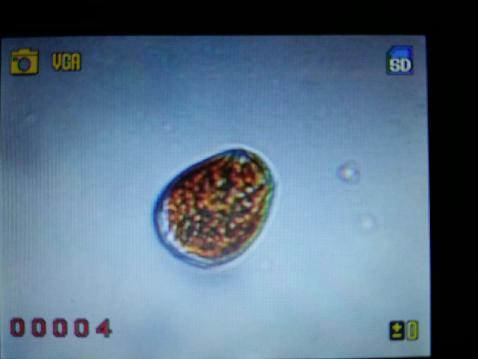

Sind das Dinoflagellaten?
Hallo zusammen
Im Anhang findet ihr einen Film und Foto durchs Mikroskop aufgenommen.
Ich habe seit meine neue Osmose Anlage immer mehr Belag auf Bodengrund und Steine bekommen. Habe Angst, das es Dinoflagellaten sind.
Bitte um Eure Hilfe.
Glg Margo
Glg Margo

Re: Sind das Dinoflagellaten?
Hallo Margo,
das sieht nach Goldalge aus.
Bewegen sie sich denn? Wenn ja, sind es Dinoflagellaten. Das können auch Zooxanthellen sein, die sind, wenn sie ausgestoßen werden, zunächst nicht begeißelt, d.h. sie bewegen sich erst nach ein paar Tagen, wenn sie die Geißel regeneriert haben. Manchmal hat ma aber auch einen Mix aus Goldalgen und Dinoflagellaten.
Kannst Du Phosphat nachweisen im Aquariumwasser? Wie sind Deine Wasserwerte?
Hallo Jörg
Die eine bewegen sich, die andere nicht.
Meine Werte:
KH 7.3
CA 420
PO4 0.11
Mg 1470
No3 30
SIO2 0.4
Habe extra noch Silikat gemessen.
PO4 Adsorber werde ich morgen wechseln.
Glg
Margo
Meine Werte:
KH 7.3
CA 420
PO4 0.11
Mg 1470
No3 30
SIO2 0.4
Glg
Margo
Hallo Margo,
danke für das Video per email. Die langgezogenen Zellen sind Kieselalgen, das große runde ist eine ausgestoßene Zooxanthelle, die noch nicht begeißelt ist, das was schwimmt sind begeißelte Dinoflagellaten.
Hallo Margo,
Silikat ist zwar unbedenklich, aber bei Dir doch etwas erhöht.
Hast Du einen Mischbettharzfilter hinter Deiner Osmoseanlage?
Evt. liegt es am vorhandenen Silikat.
Matthias
Matthias
