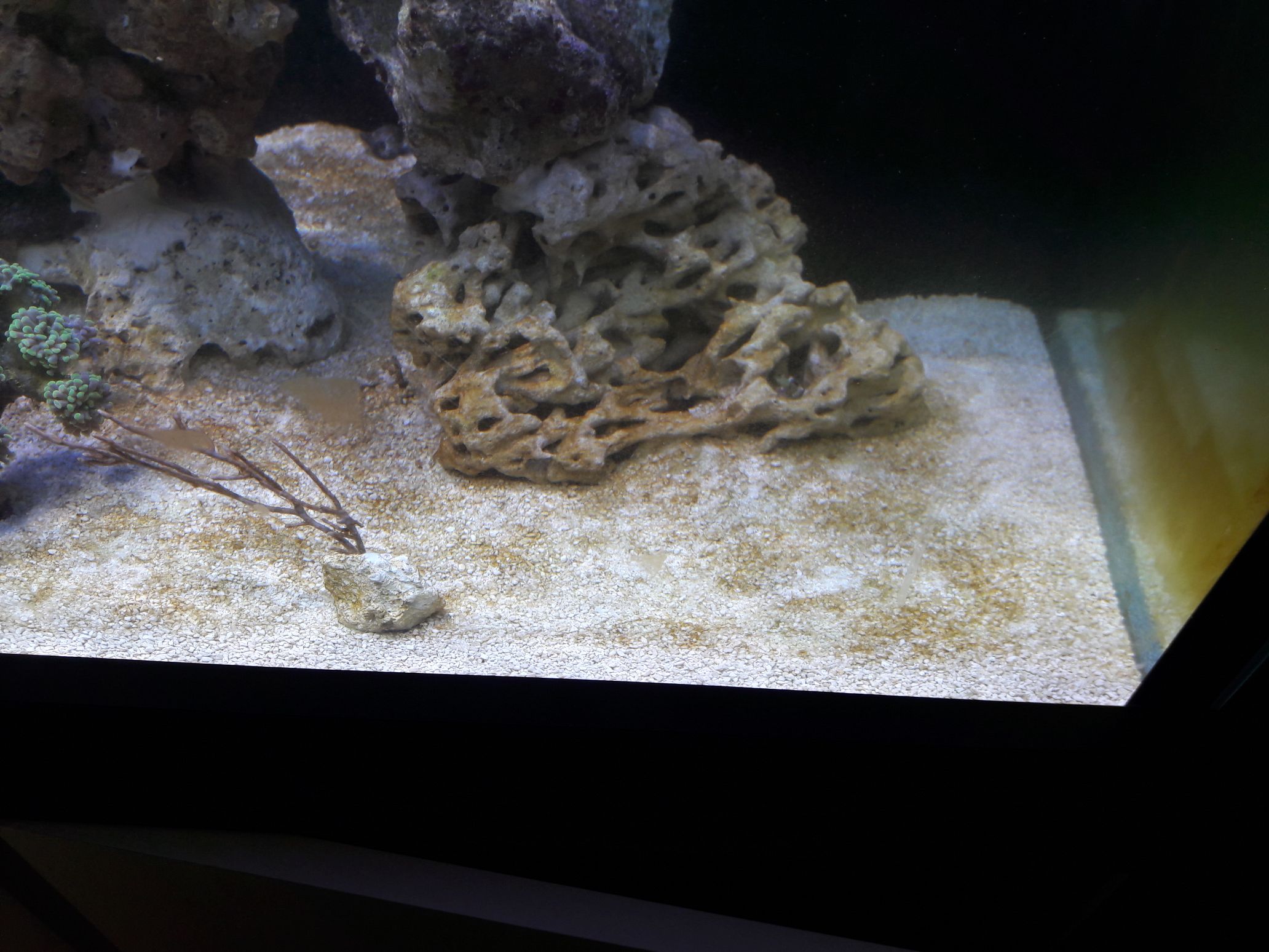

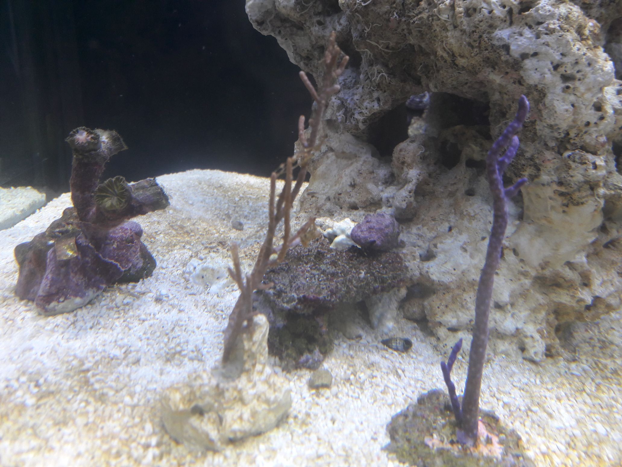

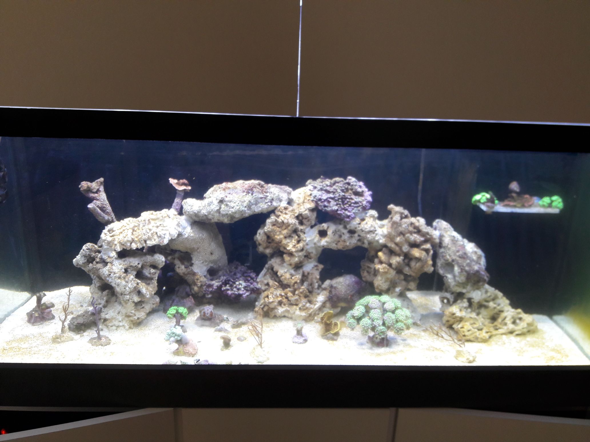

So jetzt die Bilder hoffe man kan alles erkennen.
Waren von heute morgen habe inzwischen noch mahl etwas mit der strömung gespielt.

Hallo Michael,
bist du dir sicher das es Dinos sind? Also unterm Mikroskop angeschaut?
Gut wäre es wenn du den Anamnesebogen ausfüllen und hier posten würdest, so können die Profis hier auf einen Blick alle relevanten Daten deines Beckens sehen.
Noch eine Anmerkung; Ich finde deinen Riffaufbau ziemlich steil, zumindest wirkt es auf dem erstem Bild so. So hast du viel Stein der nicht für Korallen genutzt werden kann.
Grüße Monika
